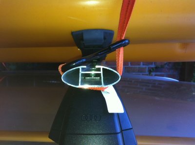

für a4 und outback habe ich den audi-dachgepäckträger mit bootsauflegern. das funktioniert super. nachteil: es gibt weit und breit keine ladehilfe zu kaufen. für das outback ist das kein problem, beim pro angler wohl eher schon. das profil der trägerholme ist auch nicht einfach rund, so dass ladehilfe selber basteln tricky wird.

fischfried hat geschrieben:....so dass ladehilfe selber basteln tricky wird. ....
Macht mal ein Foto und stellt das hier rein, dann können wir uns ja mal konkret das Hirn zermartern.... :zwink:

dein wunsch ist mir befehl :zwink:

Da gibt es hier schon eine Lösung die wohl auch für das PA passen könnte.
Da wurde mit Nutensteinen die Halterung für Schubkarrenachsen befestigt. Darein ein VA-Rohr, um das VA-Rohr ein Kabelrohr aus Kunststoff und drumherum ein bischen von diesem runden Isolierzeugs. Finde nur gerade den Beitrag nicht.
http://www.ebay.de/itm/2-Achsboeckchen- ... 0481423148
http://media.traegerspezialist.de/produ ... 0_rand.jpg
Hab ich für meinen Passat am Schluß auch so gelöst. Allerdings in die eckigen Thule Traversen von unten und ohne die Achshalterung. Hab einfach ein Loch in das VA-Rohr gebohrt und dann direkt mit dem Nutenstein festgemacht. Heut oder morgen kommt aber mein Anhänger :-)

Das was Gobio geschrieben hat geht. :daumen: Ich hatte das so gelöst: angelforum.bilderschuppen.net/viewtopic.php?f=49&t=1746&hilit=verladetechnik und beim Astra (hatte ähnliche Träger von Atera drauf) so: angelforum.bilderschuppen.net/viewtopic.php?f=49&t=1744
Vielleicht wäre das ja was für Dich! :daumen:
Ansonsten schau mal hier nach: Bauanleitungen Transport
