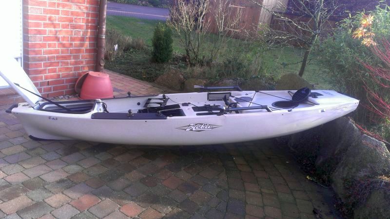

Heute habe ich mein SOT erstmals seit der Drehung genauer inspiziert.
Die Schäden sind zum Glück sehr gering.
Echolot geht als ob nie was gewesen wäre.
Der Mirage-Antrieb hatte eins auf dem Sack bekommen.
Den habe ich jetzt komplett neu eingestellt, gesäubert und an den wichtigen Teilen ein "wasserfreundliches" Öl gegönnt.
Jetzt läuft der besser wie vor dem Kauf. Alles viel geschmeidiger, ruhiger und sehr viel leichtgängiger.

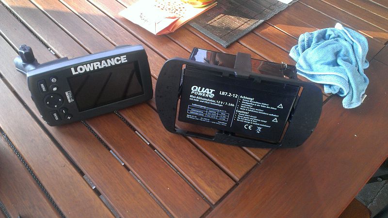

Die Batterie fliegt vorne definitiv raus und findet ihren neuen Platz im Heck.
Ich habe hinten so gut wie nie was liegen und will dort mehr Gewicht haben.

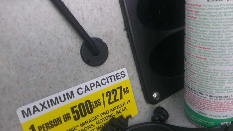

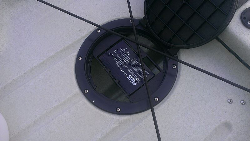

Dann der Wassereinbruch in der Rückenlage.
Das kann eigentlich nicht sein.
Hier müssen meine Sachen aus der Schalle gegen der Klappe gedrückt haben und so kam richtig viel Wasser in die Hütte.
Wie gut, das man zum Hobiebasteln wenig Werkzeuge benötigt.
Die Gummis sind recht einfach nachzustellen.
Einfach diese Proppen rausdrehen, Gummi kürzen und gut ist. Das Gleiche habe ich an den vorderen Gummi auch gemacht.
Das sind echt Unterschiede, wie Tag und Nacht.
Nun ist alles wieder richtig schön straf und die Klappe drückt zuverlässig gegen die Gummidichtung.
Ist das Boot am Land, entspanne ich die Gummis damit diese nicht erschlaffen.
Ich würde jeden Hobie-Fahrer empfehlen, die Gummis mal zu kontrollieren, ob man nicht mal nachspannen sollte.

was bedeutet denn, Antrieb neu eingestellt ?
braucht man für die Proppen so einen Schlüssel aus dem Zubehör oder gibt`s den beim Kauf dazu ?

Habe die Züge nachgezogen und an diesen kleinen Messingschrauben die Flossen soweit eingestellt, dass die nicht mehr so schlabberig sind.
Für die Schrauben an den Gummis habe ich einfach eine Spitzzange genommen.
Die Zange geöffnet, in den zwei Kerben stecken und quasi wie eine Schraube herausdrehen.
Bei dem Wiedereindrehen habe ich das Gewinde bißchen mit Ballistol eingesprüht.

hatte den hier gefunden, und mich gefragt, wozu der gut ist
http://www.hobiestore.de/hobie-kayak-ac ... auber.html

Butje hat geschrieben::thx: für die Info
9 Euro finde ich ein wenig überzogen.
Mit diesem Schlüssel hatte ich die Schrauben wohl nicht rausbekommen.
Musste richtig Druck und Kraft anwenden.
Die waren ganz schön fest gewesen.
Habe vor dem Reindrehen bißchen Balistol reingemacht.
