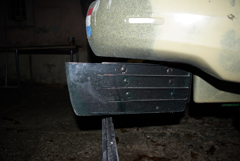

wird bei so einem längeren Ruder nur der Wendekreis verbessert oder läuft das Kajak auch stabiler gerade aus?

habe bei meinen seedackel das ruder um 25 cm verlängert :
vorteil läuft sehr gut gerade aus >>kurven auch verbessert >> rücklauf sehr schlecht da sehr viel druck aufs ruderblatt kommt >> nicht mit der hand
am steuerschalter zu halten >>schlägt sofort nach links oder rechts aus >>> bin darum von 25 cm auf 10 cm verlängerung zurück gegangen jetzt kann man damit leben.
mfg
haina

Also wir haben die erfahrung gemacht das es sich nur minimal verbessert hat. Der aufwand ist zu groß für die kleine differenz. Hatten mein mariner mit normalen ruder gegen das neue ruder auf dem selben Kajak getestet . Und es hatte sich gaanz minimal was verbessert. So verbleiben wir bei unserem standard ruder
Gruss dennis
Gruss dennis

Hab mein Ruder auch etwas vergrößert. Ich finde, es lohnt sich das Ruderblatt zu verändern. Hab mir zwei kunststoffplatten gekauft und den Rest der Katusche " fix all" vom einkleben des Gebers benutzt. Hat keine 2 Stunden gedauert.
Darf aber nicht zu groß werden( wie oben schon erwähnt).
Gruß Torsten

Hab mal kurz gemessen. Ruder ist jetzt Carl 35 cm lang und 15 cm hoch. Und am Ende etwas abgeschrägt.
