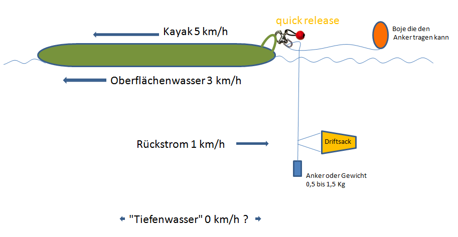

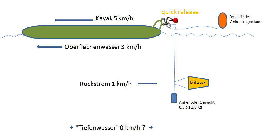

Hallo ihr Drifter
Foto machen is man schlecht, der Kram liegt in Norge.
Is die Ersatzleistung auch o.k.? Um mal eine "Milchmädchen-Rechnung" auf zu machen:
Läuft der D-sack oben 5-3=2 km/h
Läuft der D-sack im Rückstrom 5-(-1)=6 km/h
Macht die dreifache Wirkung.
Auf dem Meer sind die Verhältnisse der Zahlen absolut realistisch.
Wichtig ist aber der quick release. Ob Anker, Driftsack, oder Boot in Schleuse belegt ist doch wurscht.
Einen Karabiner mit Druck auf der Leine aushängen ????
Kalte Hände, Fischschleim, unerreichbar usw.usw.
Ich hab da gerade wieder Kopfkino: Mefofreund im Kenterfilm
Muß gleich noch mal gucken.
Nix für Ungut, Jörg, hab Dir meinen Respekt fürs Einstellen ja schon bekundet.
Grüße Werner

Ich weiss nicht recht, warum ich meinen Treibanker mit Auftriebskörper versenken sollte. Einziger Zweck bei mir ist es Winddrift auf einem stehenden Gewässer zu minimieren. Wo ich mit UW-Strömung oder Gezeiten zu tun habe, werde ich keinen Anker setzen. Nicht vom Kajak. Hab hier noch einen 8 lbs Flussanker liegen, nachdem ich den zweimal in der Hand hatte, weiss ich auch das der erst einmal nicht ans Kajak kommt. Weil ich schlichtweg keinen Bock habe den wieder hochzuziehen
Ankern vom Kajak halte ich eh für suboptimal...
3-fache Wassertiefe minimal an Leine ausbringen würde auf dem Edersee zwischen 60-120m Ankerleine bedeuten
PS: Das klingt jetzt irgendwie doof -.-
Also ich denke ich weiss schon was Du mir sagen möchtest, aber der geplante Einsatzzweck ist einfach viel banaler. Mein Heimrevier ist zum Beispiel kaum 100ha groß. Da gibt es selbst bei 5-6bft keine Miniwelle
. Eine Minimalströmung ist vorhanden, die ist aber zu vernachlässigen. Werde das Ding irgendwann die Tage ausprobieren und kann dann ja berichten
