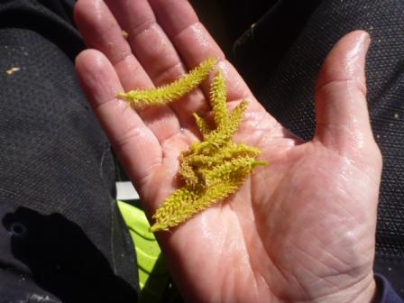

ich brauche für meine Graskarpfenfischerei so eine gebundene Jukkapalme aufn starken Einzelhaken. Das ganze muss schwimmen.
Jemand in der Lage sowat zu binden?

... ne "Fliege" die so aussieht. Das Pflänzchen selba is zu zart zum aufpieken, zerbröselt. Außerdem nur temporär im Jahr zu haben.....

Hier ist das, was mit meinen mitteln möglich ist.
Körper ist aus Foam und nem Flashtinsel. Einmal gelber Tinsel mit grünem Foam und einmal grüner Tinsel mit gelbem Foam. Leider schwimmen die Trotz foam nicht so gut. Müsstest als am besten fetten. Der Haken ist ein Mefohaken. Denke der ist für sowas etwas schwer. noch mehr foam hätte doof ausgesehen. Und der Haken muss ja auch halten.

Ich habe diese Fliege irgendwo mal gesehen und nachgebunden. Keine Ahnung wo das war. Allerdings war die Fliege für die Graser etwas zu sperrig und ich habe sie etwas kleiner gebunden.
Das Binden ist recht einfach:
Aus Bastelfoam 3-4mm große Dreiecke schneiden und mit einer Nadel längs "vorbohren".
0,25 Mono in 3-4cm Stücke schneiden und einseitig anrösten damit ein kleiner Knubbel als Stopper entsteht.
Die Foamdreiecke auf die Monostücke fädeln und mit Sekundenkleber sichern.
Die "Blütenstände" einzeln, wechselsetig auf den Hakenschenkel binden.
Bindeseide in chartreuse, Haken ist ein TMC2488 Gr. 10
Zum Schluss noch ordentlich Lack auf den Hakenschenkel - fertig.
