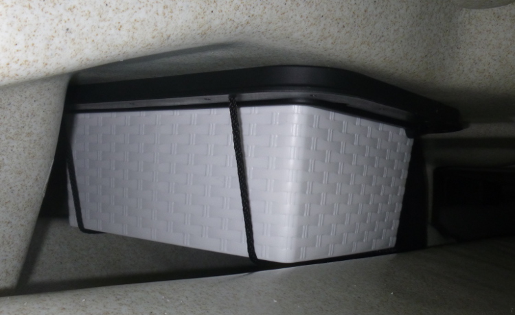

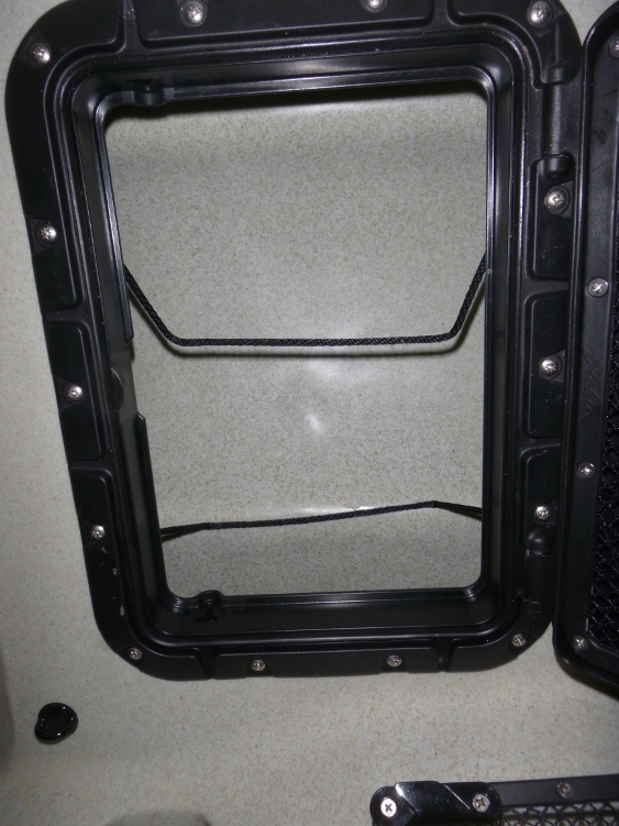

Aber wo wir grade dabei sind .... Es gibt doch bestimmt welchedie sich die pa Lucke ins outback gebastelt haben . Passt bei denen der Einsatz ( die eckige box ) richtig rein ? Ich bilde mir ein das meine zu Anfangszeiten passte . Nun setzt sie unten im Rumpf auf . Beim schließen des Deckels entsteht dann immer eine Spannung . Großartig versetzen kann man aufgrund der runden Vorgabe die neue Lucke ja nicht . Alles sehr misteriös .
Das ist mir auch schon bei dem tarpon aufgefallen . Bau nen Wagen , aber passt nur von einer Seite ..... Sehr merkwürdig

bei mir passt sogar noch ne Köderbox drunter

20
09:21
Re: Baugleich und doch irgendwie anders
Ich bin wohl zu fett . Und drücke das irgendwie alles zusammen
