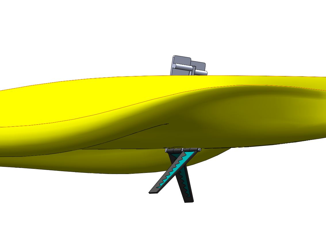

Mein Hobie i 12 S zeigt erste Verschleißerscheinungen.
Das ist ein herrlicher Vorwand mal wieder über einen Eigenbau zu spinnen.
Features:
1. Gewicht maximal wie bei PE-Kayak
2. teilbar, Sektionen max 135 cm lang
4. stand up-tauglich bei guten Bedingungen
5. hohe Integration von Applikationen wie Beschlägen und Rutenhaltern
6. Tretantrieb
7. gute Seitenführung bzw. wenig Abdrift
sehr interessante Ansätze sind von point 65
und Pakayak
Herstellung aus GFK Epoxy. Im Vakuum infusions Verfahren oder handlaminiert, vakuumgepresst.

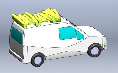

Aus den Konzepten hat sich ein dreiteiliger Treter mit 400x86x28 cm heraus kristallisiert.
Das Kayak soll in GFK per Infusionsvefahren hergestellt werden.
Gefüllt werden die Hohlkörper dann mit modifizierten Ortschaum.
Das soll eine nachgiebige Außenhaut ergeben de nicht so leicht punktiert wird.
Eine Überschlagsrechnung von 9m² mal 2,5 Kg Flächengewicht + diverses lässt mich hoffen das max 10 Kilo schwere Teile auf's Dach gewuchtet werden müssen.
Im Moment grübele ich darüber wie das Kentern bzw. Wiedereinsteigen am besten zu Simulieren ist.
Referenz soll hier mein "Badeboot" I12s sein.
Gibt es einen Lackierer o.ä. unter uns der mir bei der Frage nach Weichmachern für PUR weiterhelfen kann ?
Werner

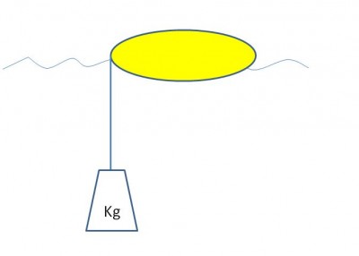

Habe mir überlegt ein 1/8 Modell von meinem Hobie und dem Triptychon als 3D-Druck anzufertigen um die Kippstabilität und Stampfverhalten gegenüber zu stellen.

westo hat geschrieben:Habe mir überlegt ein 1/8 Modell von meinem Hobie und dem Triptychon als 3D-Druck anzufertigen um die Kippstabilität und Stampfverhalten gegenüber zu stellen.
Wie hattest du vor das auszutesten?

asphaltsau1 hat geschrieben: Wie hattest du vor das auszutesten?
Eine Bordwand belasten bis das Boot kentert.
Damit bekäme mann nachvollziehbare Werte für die unterschiedlichen Bootstypen.
Wäre sicher ne lustige show für die KFO, wer den Kenterwert am besten getippt hat bekommt einen Preis.
Wenn dabei heraus kommt das es bei 100 Kg auf Bordwand kentert und mann 110 Kg wiegt wird ein Wiedereinstieg wohl schwierig.
