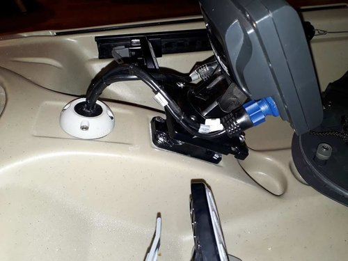

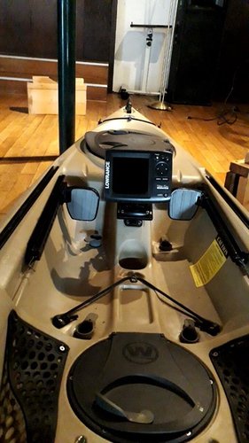

Nun möchte ich natürlich auch einen Echo montieren (Lowrance Elite 5 Chirp). Ich habe mich zwar kreuz und quer durchgelesen aber zur Sicherheit nochmal die Frage, ob das so sinnig ist:
- Der Echolot soll auf den Mittelsteg oberhalb des Flaschenhalters also zwischen die Unterschenkel
- rechteckigen Railblaza Starport draufschrauben (oder ist ein anderer besser???)
- Echolot auf die dazu passende Platte schrauben
- Geber- und Stromkabel durch Kabeldurchführung Scandurst 30mm, 10 cm weiter Richtung Bug montiert
- Geber am Innenboden möglichst waagerecht mit Silikon verkleben
- Batterie in Lock&Lock Box ebenfalls im Innenraum
Passt das so oder habe ich etwas vergessen?

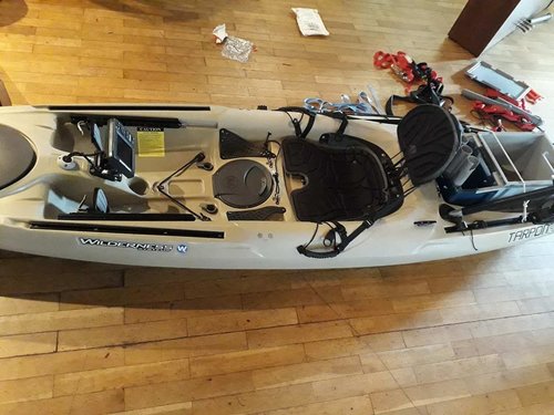

So, hier noch ein paar Bilder vom aktuellen Stand. Das war jetzt auch erstmal genug Gebastel, werde nun erstmal ausgiebig testen, was ich (insbesondere an Rutenhaltern etc) noch anders angeordnet haben möchte. Im Bugbereich bzw. ab Sitz Richtung Bug haben für mich hohe Aufbauten (Scotty Rutenhalter etc.) nix verloren, da sie mich beim Topwater-Fischen permanent nerven. Daher wurde auch der Echolot so niedrig wie möglich verbaut, die Oberkante schließt nun mit meinen Fußspitzen ab, die ich fürs Kayakangeln nach derzeitigem Stand nicht verkürzen werde.
Weil mich beim Paddeln sogar die Klampen auf Oberschenkelhöhegestörthaben, wurden sie erstmal durch Blindschrauben mit Dichtungen ersetzt bevor ich die Löchlein dauerhaft verschließe.
Die graue Eurobox vom Vorbesitzer wird wohl noch durch eine Kühlbox ersetzt, in der kleinen blauen Box mit den provisorischen Rutenhaltern liegen auschließlich Anker und -leine.

Ach ja "lessons learned" aus meiner bisherigen Sicht:
- Mal eben ein dickes Loch in den Rumpf zu bohren (30 mm Decksdurchführung) kostet etwas Überwindung :o

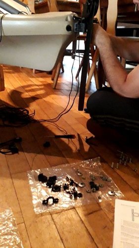

- Trotz guter Englischkenntnisse, Anleitung in selbiger Sprache und werksseitiger Vorbereitung des Yak ist mangels Bebilderung die Installation des Rudder Kit beim Tarpon nicht gerade in einer halben Stunde gemacht...
- Länger als 5 h sollte ICH nicht am Stück basteln. Die Silikonschmierereien an der Decksdurchführung sind a) vermutlich unnötig und b) definitiv Zeichen meiner Arbeitsmoral nach Stundenlangem Rumgefluche mit der Rudder Kit Anleitung :evil:
- Zum bloßen "Kennenlernen" des Echolotes sollte man mal einen Tag auf dem Wasser planen, an dem man sich innerlich schon vom Fischfang verabschiedet. Habe noch nie mit sowas gearbeitet und muss jetzt erst einmal rumprobieren mit welchen Anfängereinstellungen ich überhaupt anfangen will. Wenn jemand Tipps zum Einsteigergebrauch eines Elite 5 Chirp hat - her damit :!: In die Basics habe ich mich natürlich schon mal eingelesen.
