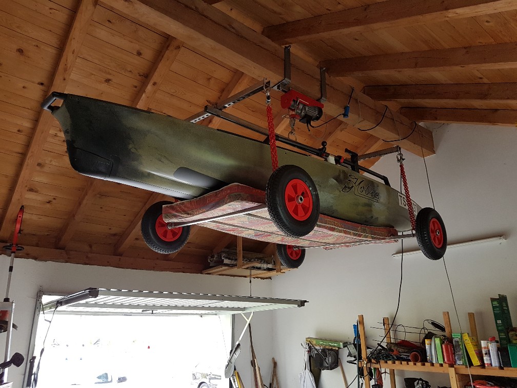

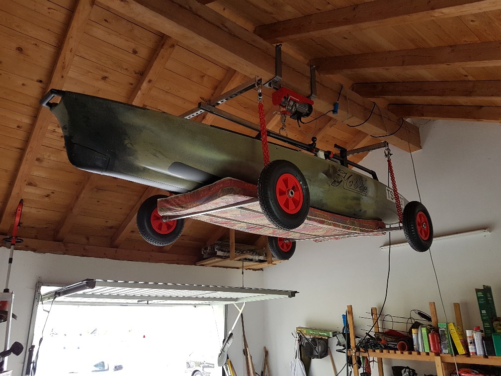

Etz ist für mich die Zeit gekommen mein Yak in den Winterschlaf zu schicken...
Fertig geputzt und gereinigt hängt mein Hobie Pa12 in der Garage an der Decke...
Welche Pflege bzw. mit welchen Mittelchen behandelt ihr eure Yaks ? Oder ist dies bei einem PE- Kajak nicht notwendig ?
Ich hoffe auf rege Anteilnahme zu diesem Thema, betrifft uns ja doch irgendwie alle... dazu zähl ich auch die Antriebe... in meinem Fall speziell der Mirage 180, welche Pflege wäre notwendig und vorteilhaft ???

Aber mal zu Deiner Frage: Was mir an Deiner Lagerungstechnik auffällt ist, daß Dein Boot letztlich auf zwei quer laufenden Rohren aufliegt. Die Matzratze ist für was-weiß-ich da, sorgt aber auf keinen Fall für eine größere Auflagefläche. Das würde ich ändern! Eine Variante wäre, daß Du mal zum Baumarkt fährst und Dir zwei dicke HT Rohre (die orangen für Abwasser) kaufts und diese längst links und rechts neben dem Kiel durchschiebst. Dadurch verhinderst Du ziemlich wirkungsvoll, daß sich die Stangen in Deinem Kiel markieren, bzw. u.U. sogar das Boot verformen. :daumen: Damit sich die Rohre auf den Stangen nicht wegdrehen können, sägst Du einfach da, wo die Rohre auflegen eine kleine Kerbe rein.

Vielen Dank für deinen Hinweis, jedoch hat mein Krangestell 2 längs (welche genau neben dem Kiel verlaufen) u. 2 Querstreben wo die Räder befestigt sind ! Zusätzlich mit Hilfe der Matratze liegt es überall schön gleichmäsig auf und sehe da keinen Handlungsbedarf !!!

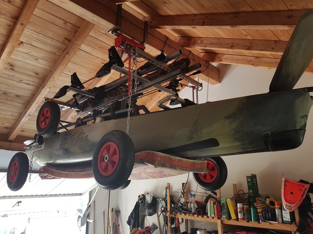

Hier sieht man es ein klein wenig besser... evtl. könnte ich die Längsstreben noch ein bisschen vergrössern, jedoch war ich der Meinung das die Matraze diese Hohlräume wunderbar ausgleicht, da ja ein PA keinen mittigen Kiel besitzt, sondern eher links u. rechts...

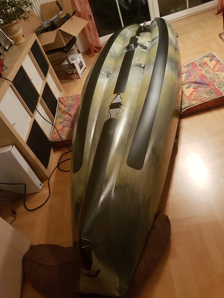

:moin: habe mal eine frage zu den schwarzen streifen unter dein Kajak aus was für ein Material sind die?
