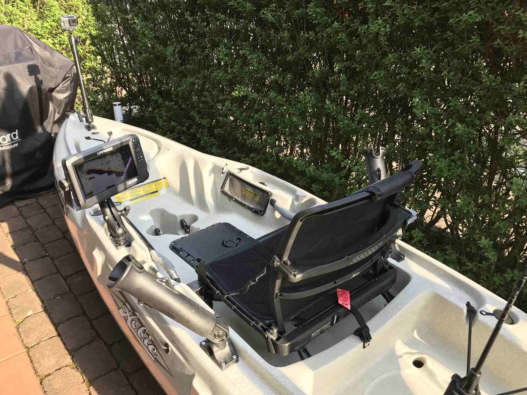

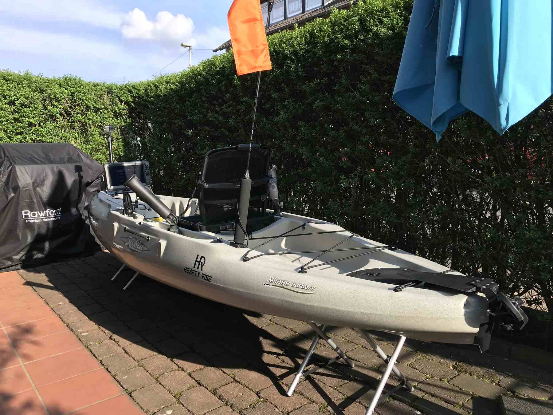

Endlich (fast) fertig :D

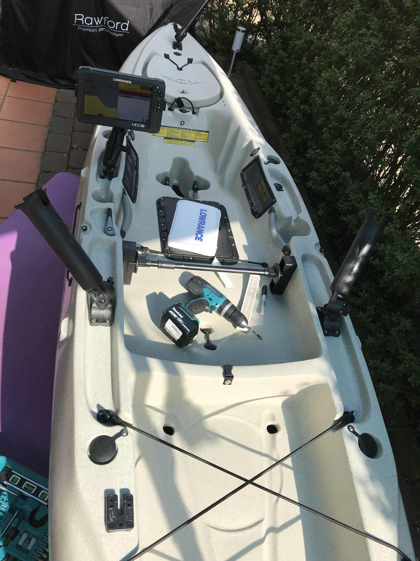

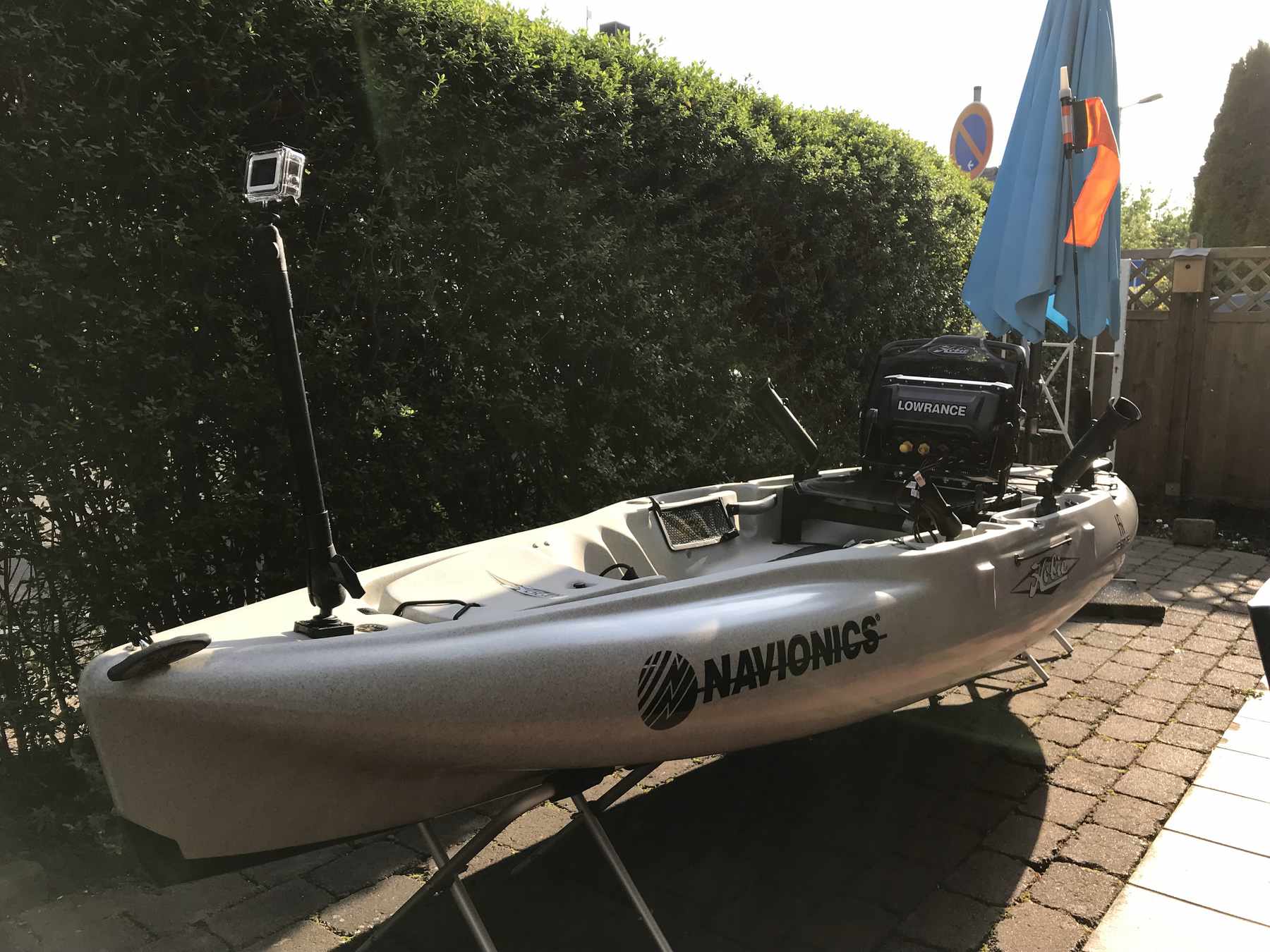

Heute konnte ich endlich mal wieder am Yak arbeiten und habe nun fast alles drin drum dran was vorerst geplant war. Da auch noch einige Änderungen an meinem Boot anstehen bleibt derzeit leider zu viel wenig Zeit für mein neues Kayak.
Auch wenn noch nicht alles fertig ist möchte ich Euch schon einmal ein paar Bilder zeigen.
2017er Hobie Outback

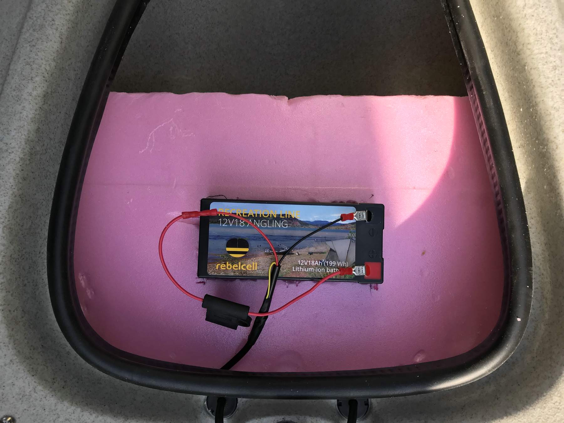

Apr 2018
23
18:16

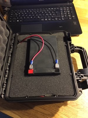

Für den Akku muss ich noch eine bessere Lösung finden, vorerst sollte das aber auch so funktionieren
Apr 2018
23

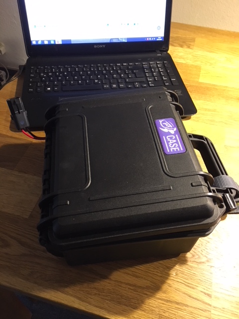

18:34
Wäre das eine Idee ?
Koffer ist wasserdicht - habe ihn bei Gebrauch an der Mastaufnahme festgezurrt
somit ist das Ganze auch sehr "mobil", mit gutem Tragegriff

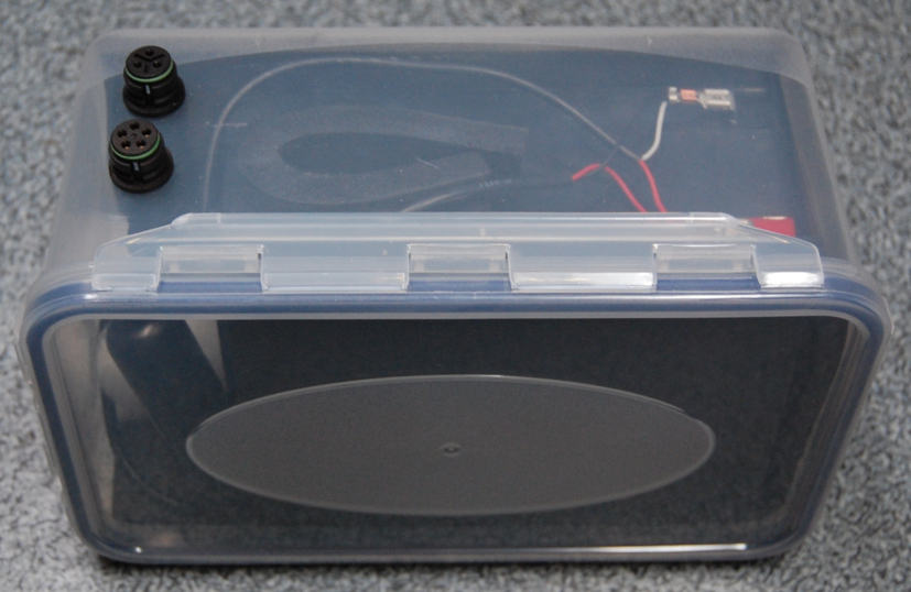

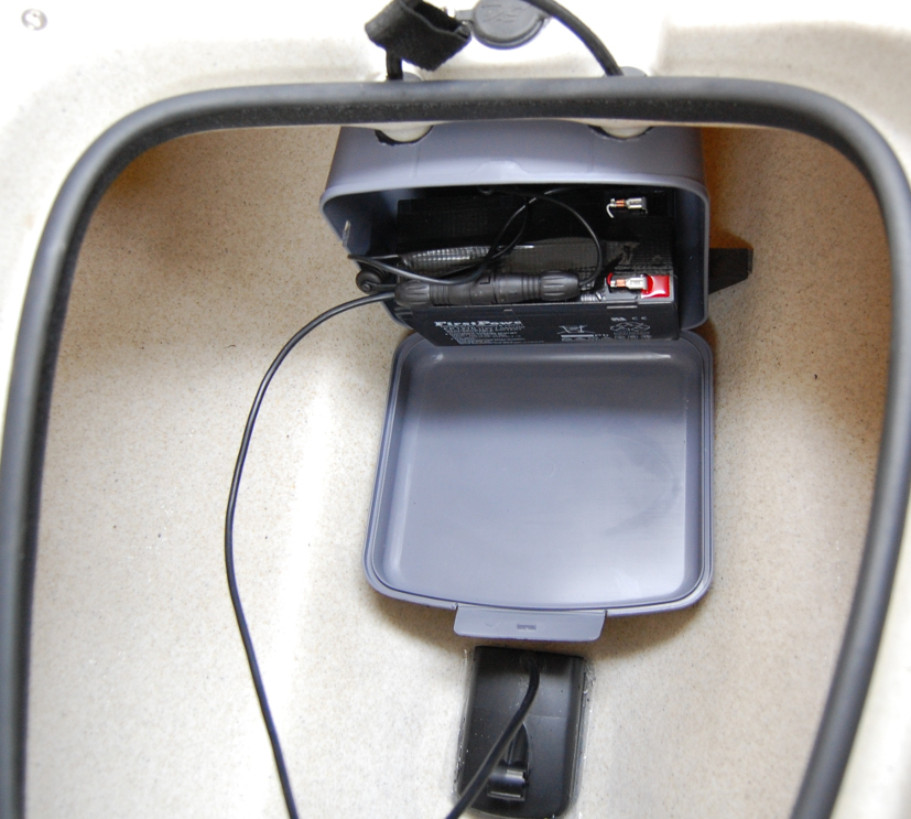

Oohhkeee, hier dann mein Ansatz.. ..die Idee dazu hab ich entweder hier im Forum oder von YT "geklaut"
Klickdose mit Dichtung, Stecker aus dem Autobereich ( vom Schrotti oder 5 Stck. für ~7 € beim großen Fluss) mit Heißkleber eingesetzt, ein bischen Rohrisolierung als Puffer innen und 32mm Kabelrohrschellen aus dem Baumarkt mit Verstärkung aus altem Schneidebrett. Die 32-er Schellen passen satt an den Mastfuß. Unter der Box habe ich im Rumpf eine Styroporunterlage gegen Klappern eingeklebt. Funzt
Das ganze geht für ~10€ umzusetzen. Natürlich gehts auch edler

21:34
Das mit dem Koffer ist auch wieder recht groß und nimmt viel Platz weg. Die Lösung mit der Klickdose gefällt mir. Könnte einen wasserdichten Stromstecker einkleben damit man das Lot direkt damit verbinden kann.

05:26
man siehts vielleicht nicht, aber der Autostecker ist spritzwasserdicht. Tauchen würd ich ihn aber nicht wollen
Ich habe eine wasserdichte Steckkupplung genommen und die kurzerhand in eine Tupperähnliche Dose geschraubt. Mittlerweile gibt es die auch als wasserdichte Flanschstecker oder -dosen.PetriHelix hat geschrieben: 23. Apr 2018, 21:34... Könnte einen wasserdichten Stromstecker einkleben damit man das Lot direkt damit verbinden kann.
Da da mein Lithiumakku drin ist, ist es mir angenehm, daß die gesamte Kabellage wasserdicht ist.

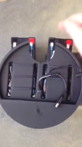

Moin...
Ich persönlich hab mich für diese Variante entschieden... Natürlich als selbstbau Variante: Das ganze kommt dann ins Heck in diese Öffnung Über einen Schalter kann ich von Batterie 1 auf Batterie 2 umschalten und hab jeweils eine Spannungsanzeige auf diesem Schalter...

29
14:10
Moin Markus,asphaltsau1 hat geschrieben: 27. Apr 2018, 07:17 Nur mal zur Frage:
Warum versteckt ihr die Akkus in Dosen?
Ich hab meine immer offen im Rumpf befestigt.![]()
ich empfehle die Seite : -----brand-feuer.de------
gaaaanz viel zum Thema Brandgefahren (auch im Haushalt) allgemein und natürlich auch was zu Lithium
http://www.brand-feuer.de/index.php?tit ... _Batterien
Mein alter Bleiakku bekam auch keine besondere Aufmerksamkeit hinsichtlich möglicher Brandgefahr
der neue steckt nur aus Bequemlichkeit im Koffer -lässt sich super tragen-
