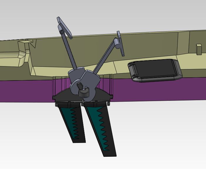

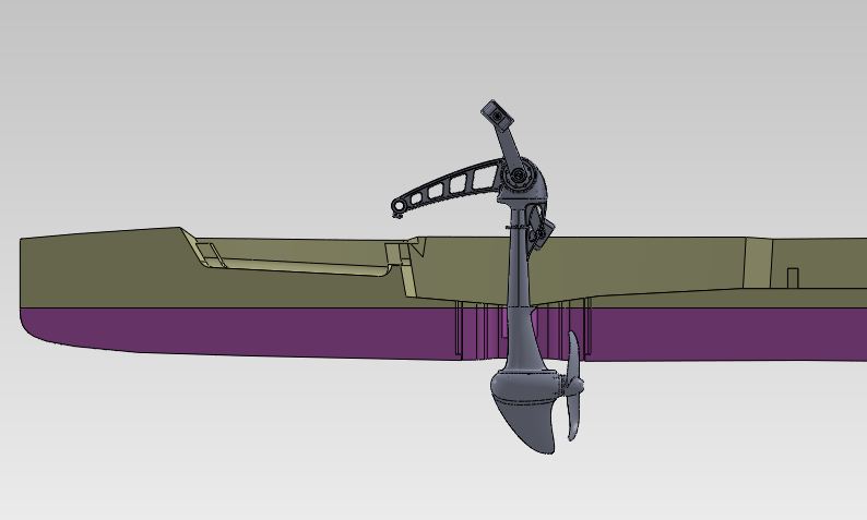

Meine Idee ist ein Antrieb mit Fahrradteilen, ich habe schon mal mit einer Studie begonnen, die aber ebenso langsam vorangeht wie der Bau selbst.
In ein rundes Gehäuse aus Furnier/GFK kommt ein Vierkant Presslager, das mit einem Antriebspropeller auf der einen (äußeren) Seite und auf der inneren Seite mit einem Ritzel versehen ist. Über ein System von eingekapselten Ketten inkl. einem weiteren Tretlager und einem Winkelgetriebe wird die Kraft von einer Fahrrad-Kurbeleinheit auf den Propeller übertragen. Das System würde nach jetzigem Plan das Kajak ziehen und nicht schieben.

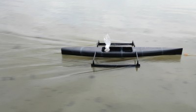

Aus welchem Grund denkst du, dass die Länge meines Entwurfes zu wenig ist?
Ein Zusatzmodul wäre in jedem Fall machbar und auch nicht so viel Aufwand.
Ein Zusatzmodul hätte den Nachteil eines vierten Segmentes, ich finde drei aber schon viel. Ich müsste mal messen/rechnen, inwiefern ich ggf. die Nase weiter nach unten ziehen könnt, ohne das In-Einander-Schachteln der Teile zu gefährden.
Wenn das Kielelement so dran kommt wie im Bild angezeigt (was nicht sicher ist) bräuchte ich aber ohnehin ein viertes Teil. Da könnte ich dann beide Fliegen mit einer Klappe schlagen.
EDIT: Habe nachgeschaut. Der Entwurf lässt bei einer Beibehaltung von drei verschachtelbaren Teilen eine Verlängerung des Bugsegments um max. 5 cm zu; ich könnte vertikal einen kleinen "Kiel" aufbauen und diesen auf die gesamte Länge - da wo jetzt noch die Anschrägung ist - nach vorne ziehen. Damit würde ich ein paar Liter Auftrieb gewinnen und vielleicht auch bessere Eigenschaften beim Wellenschneiden (Wolltest du darauf hinaus?) Weitere Modifikationen müssten in jedem Fall über ein viertes Modul erfolgen.
Bin gespannt auf deine Antworten - ich sehe du hast auch schon selbst Propeller optimiert!
Bernhard

Hallo Bernhard
Bezüglich der Länge:
Einen schnittigeren Bug wünscht sich so mancher Tupper-Käptn.
Gegen Wind und Welle bremsen die , wie auch immer die Mehrzahl von "Bug" ist, schon merklich.
Dein Bug-design sieht schon schick aus, jedoch bleibt dahinter weniger Bootslänge übrig.
Der Antriebsschacht muß so weit nach hinten, daß genug Breite im Kiel ist um selbigen aufzunehmen.
Und die Deckshöhe sollte, bei guter Fußfreiheit, einige cm über der Wasserlinie sein, sonst drückt es, schon bei mäßiger Fahrt auf Ententeich,
ständig Wasser ins Boot.
Kurzes Boot + schlanker Bug bedeutet mehr stampfen. Also besser noch einen cm höher das Deck.
Der nötige Auftrieb lässt sich also nicht soo einfach mit mehr Tiefgang erreichen.
Bei ordentlich Druck hübbelt mein Hobie Compass deutlich warnehmbar und läuft überhaupt nicht mehr geradeaus.
So ein mirage drive hat halt einen downstroke gefolgt von einen upstroke.
Diese setup würde nicht immer nur Freude bereiten.
Die verfügbaren Propellerantriebe fallen von vorn herein aus, weil die Schäfte bei weitem zu kurz sind für deinen Entwurf.
Du kannst einen Antrieb passend für dein Boot bauen, oder das Boot um einen bestehenden Antrieb herum.
Der einfachste Weg wäre daher, durch mehr Gesamtlänge, mehr Fläche für den nötigen Auftrieb bereit zu stellen.
Bei dem großen Tiefgang würde dein breites Heck deutlich Bremsen.

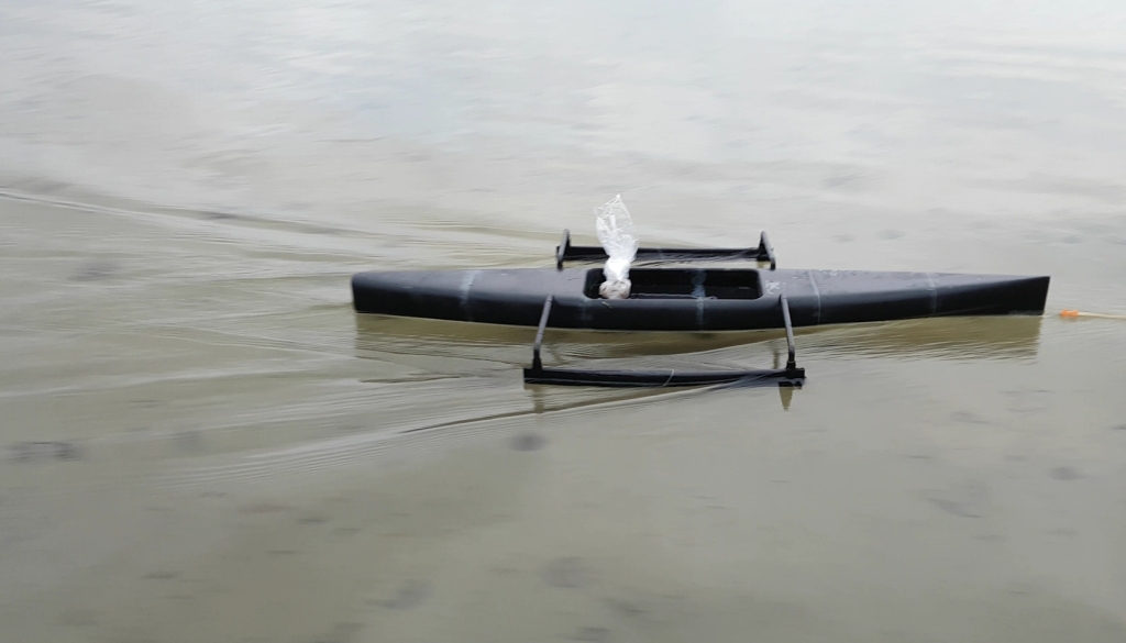

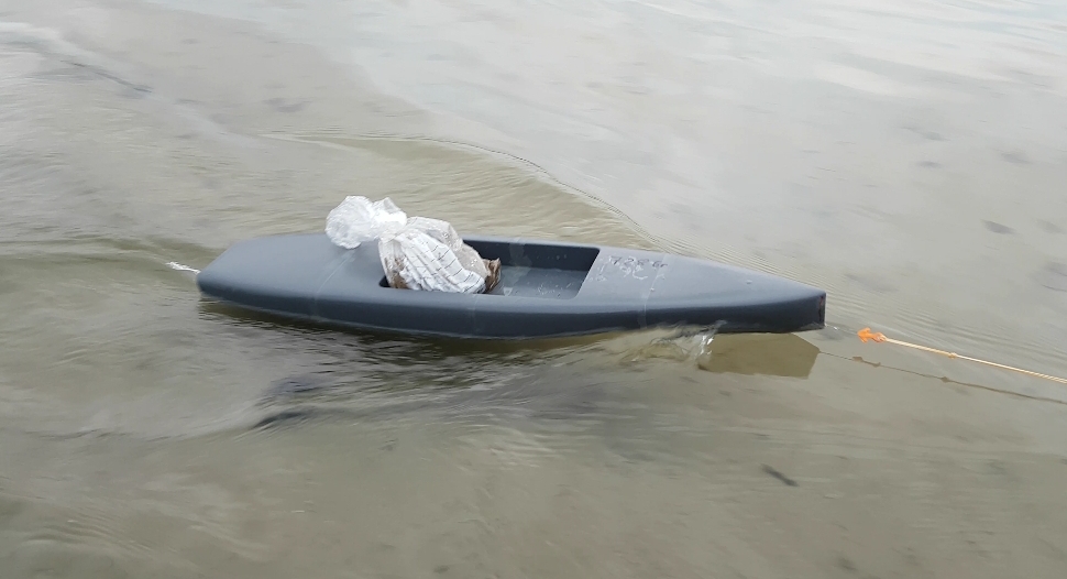

Rumpfdesign habe ich gerade hinter mir.
Um ein Gefühl für die Eigenheiten unterschiedlicher Rumpfformen zu bekommen wurden 5:1 Modelle im Schleppversuch beurteilt.
Dabei ist mein für toll befundenes, favorisiertes design voll durchgefallen.
Also willkommen im Club :wink2:
Werner

Danke Werner!
Was ist denn "stampfen"?
Ich habe mich ja zunächst auf das Paddeln festgelegt, u.a. auch wegen der Diskussion um den Antrieb hier. Macht natürlich auch den Bau einfacher.
Ich hätte ja auch noch einen E-Motor :/ ...
Wo ich dir auch nicht so recht folgen kann, ist deine Ausführung zum Bug, Tiefgang etc. Kannst du deine Gedanken vielleicht noch mal etwas genauer erklären? Brauche ich deiner Meinung nach mehr "Auflagefläche" bei Fußantrieb oder grundsätzlich.
Mit den o.g. Daten zum Tiefgang etc wäre fast die komplette abgerundete Fläche des Kajaks im Wasser - ich hätte dann noch mindestens 10 cm Boot über der Wasserlinie.
Das Boot "hinter dem Bug" ist alles in allem 3.51 lang und 85 cm breit - das ist ein gutes Mittel im vergleich mit zahlreichen Marktüblichen Kajaks. wieso ist dir das zu kurz?

Ich habe nochmal intensiv verglichen, es gibt zahlreiche Modelle um die 11 ft, die mit Breiten von 76-90 cm daher kommen. Das die schmaleren und kürzeren weniger stabil sind ist mir durchaus klar. Warum diese Maße in meinem Entwurf nun aber ein so großes Problem sein sollen, kann ich mit den bisherigen Erklärungen nicht ganz nachvollziehen. Klar kann es sein, dass das Ding nicht richtig fährt oder nicht optimal ist, das liegt in der Natur der Sache.
Ich habe allerdings folgende Anregungen mitgenommen aus der Diskussion bisher:
Mein Entwurf lässt Spielraum, um die Maße zu erweitern. Nach vorne nicht so viel, aber das werde ich ausreizen.
Nach oben jede Menge, da tu ich auch was dazu, allein schon durch den Deckelaufbau und um die nötige Basis für spätere Aufbauten zu schaffen. Zusätzlich kann ich den Kiel aufbauen/vertiefen und damit die Wellenschneidung und Spurstabilität verbessern. Das dritte Modul ist dann nicht 100 % im zweiten versenkbar, aber das macht nichts, nach oben ist ja Platz.
Außerdem kann ich noch am Heckspiegel anbauen um mehr Länge zu bekommen und ohne das Konzept wesentlich zu verändern. 30 cm sollten da locker drin sein. Wenn ich das Kayak strömungsgünstiger - d.h. ohne den flachen Heckspiegel auslaufen lasse sollte das den Fahrteigenschaften ja auch zugute kommen.
Geht ihr da mit?

Hallo Bernhard
Schnitt durch hobie compass voll beladen
so würde ein propelldrive in einem Rumpf ohne tunnel sitzen
Lila ist unter der Wasserlinie. Man kann erkennen daß der tiefste Punkt vom Deck nur knapp über der Wasserlinie ist.
Bei 13 cm Tiefgang, 187 Kg Verdrängung. Wenige % Abweichung sind möglich
Hängt natürlich von Zuladung und Trim ab.
Auf dem Wasser gemessen waren das 4 cm.
Und das wollte ich ausdrücken; wenn im Bug Auftrieb fehlt, muss alles weiter nach hinten.
Werner

Hallo
Hier mal Bilder von 3D gdruckten, maßstabsgerechten ( 5:1) Kayaks.
Der Trimaran ist vergleichbar mit einem Tandem Island.
Die Rümpfe sind ohne jede Störkontur, wie Ruder oder Antrieb.
Angetrieben von einer Gummileine die, im Mittel, das Äquivalent von 500 Watt bei realer Größe liefert.
Trimaran 5,50 m scale
"länge läuft" konnte im Schleppversuch bestätigt werden.
Mit den ama's halb getaucht ist diese Bootsform immer noch eine Nase voraus.
Wie schon angesprochen wurde, gibt es immer wieder Stimmen die behaupten die Erde sei--- huch ! falsches Thema.
Die Rumpfgeschwindigkeit gilt. Manche Segler können diese aber toppen, wie das denn ?
Durch lift z.B. dynamischer Auftrieb oder lift vom Segel heben das Boot an die Verdrängung nimmt ab.
Die eigene Bugwelle wird geringer, damit ist das Boot in einem weniger tiefen Tal gefangen.
Beide Modelle haben den gleichen "Antrieb", gut doppelte menschliche power.
Wie man sehen kann wird das beim kürzeren Boot in -mehr Welle- umgesetzt.
