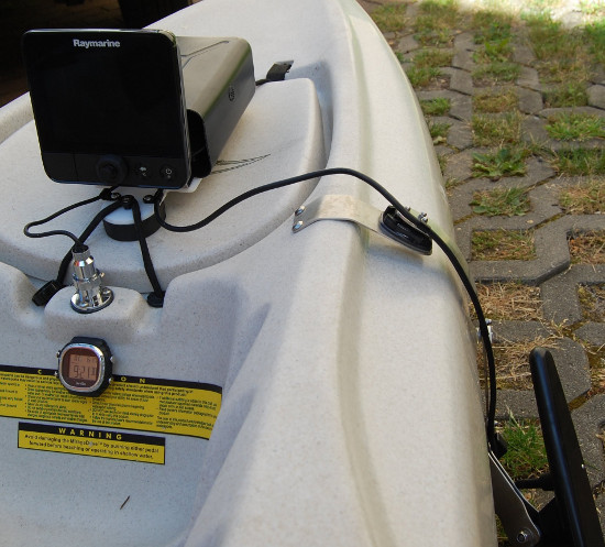

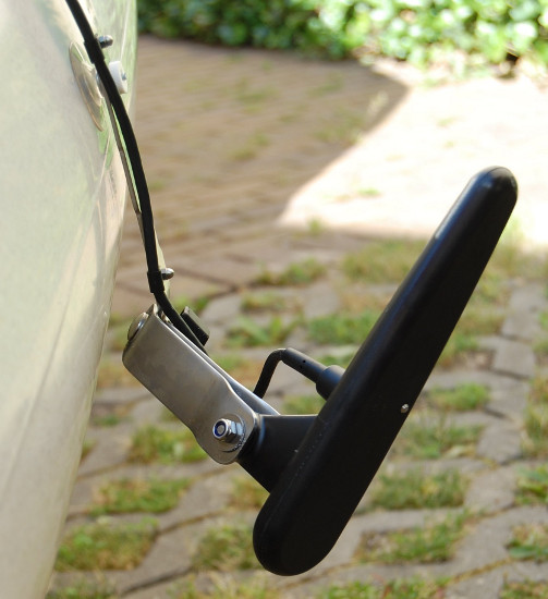

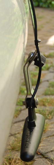

Habe mir auch schon Gedanken dazu gemacht. Wie sieht es mit einer selbstgebauten Geberstange an der Seite aus? Irgendwie muss man ja auf dem Wasser an das Teil ran kommen. Hatte auf der HPO einige Yaks gesehen, die Geberstangen an der Seite hatten welche man hochklappen konnte.
Beim Bildschirm ganz klar 9". Ich habe ein 12er und 9er Lowrance auf meinem Boot und nutze das 9er auf dem Yak. Kleiner würde ich nicht gehen.
Für den Strom würde ich mal durchrechnen, ob ein 50Ah Li-Ion ausreicht. Habe einen 20er für mein 9er drin und das haut so gerade hin für 8-10h.

Was die Geberstange anbelangt, so käme bei einer drehbaren Variante sicher nur eine gerade Geberstange in Frage. Ob es da wirklich eine fertig konfektionierte Stange tut kann sicher bezweifelt werden. Wenn, dann würde ich die Halterung dazu sicher an Deck befestigen. Dies hätte mehrere Vorteile. Du könntest das Teil leicht an- und abbauen, Du könntest es drehen und Du hättest es im Blick wenn Du in Sehr flache Bereiche fährst. Für die Befestigung am Boot gibt es gute und simpel zu handhabende Möglichkeiten z.B. von Ram-mount. Wichtig wäre mir dabei, daß die Geberstange nicht so elend lang ist, wie es die fertigen Stangen nun mal sind.
Wenn Dir die Dreherei nicht so wichtig wäre, dann wäre evtl. eine meiner vorherigen Lösungen was für Dich (Das ist zwar alles mit dem Dragonfly 5,6", ließe sich aber sicher auch auf andere Geber adaptieren). Die Geberhalterung wird dabei an Deck montiert und der Geber befindet sich aber dennoch unter dem Boot und ist hochschwenkbar für die Anlandung.
