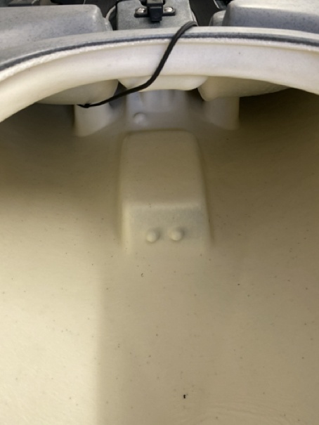

2 Fragen hätte ich schon, nachdem ich mich nach einem günstigen Platz für das Einkleben des Echolotgebers + Batterieposition umgeschaut habe:
1. Ist die Aussparung unter dem Boot ( siehe Bilder ) mit der Befestigungsmöglichkeit tatsächlich für den Gebereinbau gedacht - würde sich aufgrund der etwas geschützten Position fast anbieten ?! Der Lochabstand beträgt 3,5mm und würde z.Bsp. für Humminbird Geberhalterung passen. Allerdings hab ich noch Berührungsängste dort ein Loch durch die Aussenhaut zu bohren um das Kabel zu verlegen - Batterie kommt direkt darüber auf den Tunnel.
2. Falls ich mich doch zum Bohren durchringe, welche Durchführung kommt in Betracht - hier gehts ja nicht nur um Spritzwasser ?!
Wie denkt ihr über die Sache ?

Erstmal Glückwunsch zum neuen Gefährt(en)!
Ja, so ein Loch unterhalb der Wasserlinie ist alles Andere als lustig und will gut überlegt sein. Da die Fläche gerade ist, sollte jedoch eine Durchführung gut und sicher machbar sein. Wenn es mein Boot wäre, dann würde ich sicher eine Flanschdurchführung oder Vergleichbares wählen, die weit oberhalb der Wasserlinie endet und an deren Ende ich diese dazu noch dicht verschließen würde. Das könnte man als ziemlich sicher bezeichnen. Komisch, daß der Hersteller daran nicht selbst gedacht hat....
Was sicher auch gut gehen könnte wären Kabeldurchführungen, die eine Quetschverschraubung haben. Dummerweise passt dort meist der Stecker nicht mit durch.
Edit: Ich habe nochmal gebuddelt: Auch gut machbar wäre eine Regentonnendurchführung oder ein Tankanschluss. Da dann ein Stück Rohr gut gedichtet drauf und man kann das Kabel samt Stecker durchführen. Oben würde ich das Rohr zusätzlich abdichten.

Ja, der Stecker ist dabei immer das Hauptproblem... Oberhalb der Wasserlinie hatte ich diese Decksdurchführung für die Zuführung zum Echolot:
War komplett trocken - bin mir aber nicht sicher, ob man die unterhalb der WL wirklich dauerhaft dicht bekommt.

Das Kabel wird nach oben geführt siehe Video ist Geschmacksache aber ok. Löcher unterhalb der Wasserlinie würde ich niemals machen.

Naja....ich denke, da hat Native Watercraft noch Potential.... Ein Kabel im gefährdeten Kielbereich offen über eine Kante zu legen ist sicher nicht die optimalste Lösung. Wenn so, dann sollte das Kabel in dem Bereich zusätzlich geschützt werden.

Das hast Du aber freundlich ausgedrückt, Ron. Das geht ja gar nicht! Löcher bohren unterhalb der Wasserlinie verbietet sich m.E. Jedes Dichtmaterial altert und gibt den Geist meist dann auf, wenn man es am wenigsten braucht.

NW wurde deshalb mal diesbezüglich angeschrieben, mit Bitte um Empfehlung für eine Kabelverlegung / Kabeldurchführung. Mal schauen, ob sich dort jemand erbarmt und zurückschreibt

Marko, The cable from your transducer should sit in the indention in the hull and come up through the propel opening.

Fix sind die Burschen ja ... Lösung also sowie im 1. Video angedacht

Es ist dann doch die Durchbruchsvariante geworden... Ich denke da läuft so schnell nix rein. Bin am Überlegen, ob ich den Balkon noch mit dem Akku beflanze ... Jetzt sollt`s doch mal langsam losgehen dürfen
