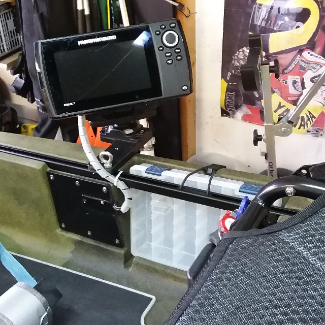

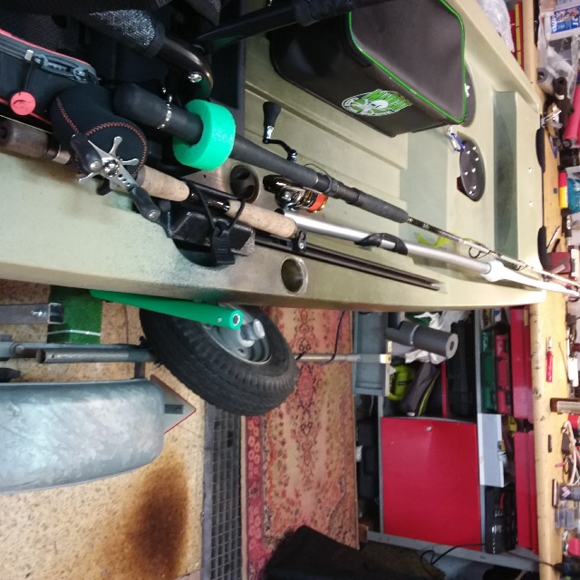

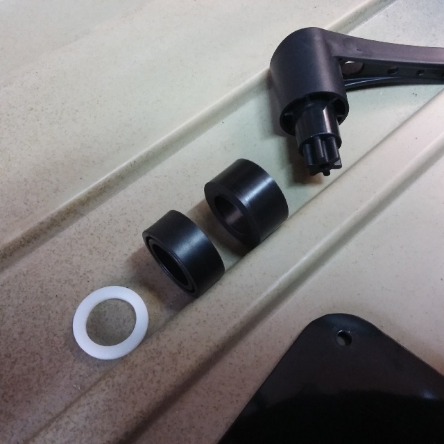

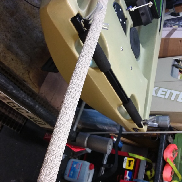

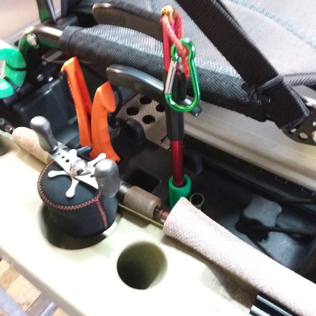

Ich hab heute den Samstag dazu genutzt das neue Kajak etwas zu tunen.

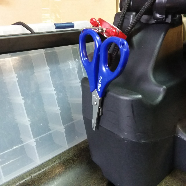

Als erste hab ich an der Sitzschale ein kleines Neodym Magnet angebrach so das meine kleine Balzer Zange
nicht immer rumfliegt,zugleich ist sie an einem Abroller befestigt.
Danch habe ich die Durchführung des Kabels für das Echolot nochmal so geändert das das Kabel nicht in den
Fußraum reinsteht,hat mich bei der ersten Testfahrt irgendwie gestört,hab die Bohrung mit etwas Flach Alu und Plastidip
dichtgemacht.

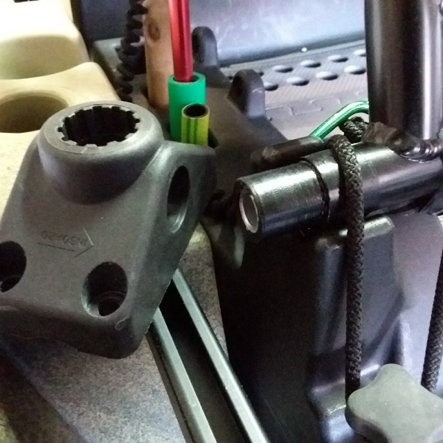

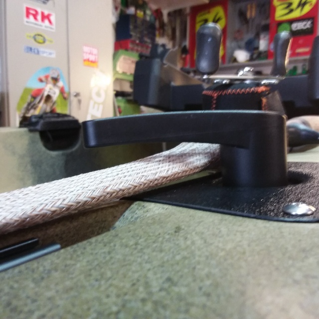

Als nächstes habe ich den Hebel der Steueranlage etwas höhergelegt( ca. 5mm) so das der Hebel bei einer nach vorne flach abgelegten Rute nicht an den Blank kommt,ist original etwas knapp,sind halt etwas doch etwas schlampig die Amis
da ist Luft nach oben,aber da kann man sich ja selbst helfen
Auch nach hinten kann man 2 Ruten flach ablegen,hatte ich bei meinem Mariner auch schon so und hat sich bewährt,
bring also wenn nötig 4 Ruten flach abgelegt unter.

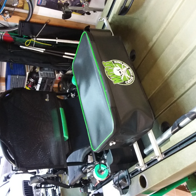

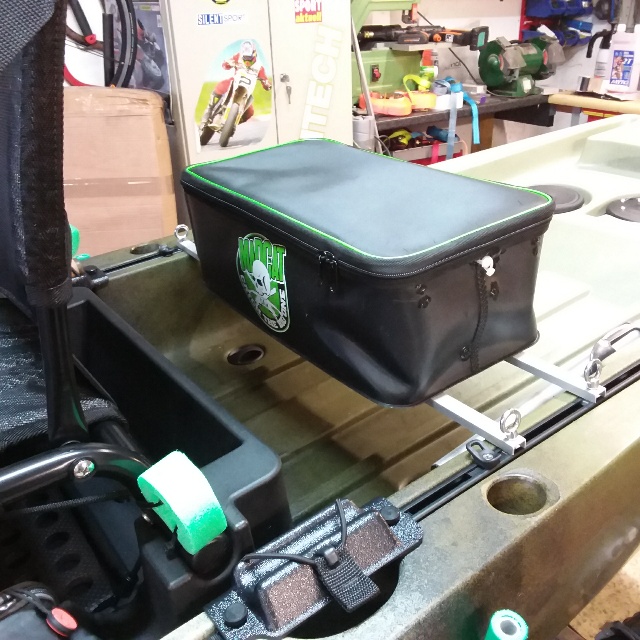

Als letztes hab ich noch eine isolierte DAM MadCat Tasche hinter dem Sitz auf den Schienen verschiebbar montiert so kann man davor oder auch darunter noch was verstauen wenn gewollt,auch das Notpaddel passt so noch perfekt.
Aber seht selbst

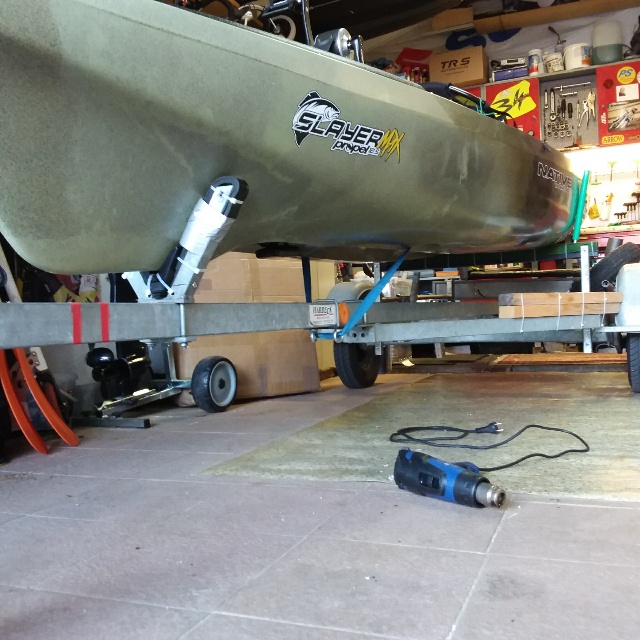

Ach ja,den Anhänger hab ich letzte Woche schon angepasst auf da Max 12,5

Cooles Tuning
Verrat mir doch bitte mal, wozu die flachen Ablagen sind. Nutzt du die zum Transport bzw. als Ablage bei Nichtbenutzung?

Hi,
ja als ganz "normale"Rutenhalter,hatte ich schon bei meinem alten Kajak so gemacht,
unter überhängenden Bäumen/Sträuchern am Ufer dann gibts es bei uns zwischen 2 Seeteilen eine Brücken wo man durch muss,
für mich nur Vorteile die flache Ablagemöglichkeit,und die anderen eingelassenen Rutenhalter sind ja auch noch da,
auch hab ich noch ein paar Railblaza's,also an Flexibilität scheiterts nicht.
Aber wie gesagt ich mag die flachen/unauffälligen am liebsten.

Nun hab ichs, angeln ja nicht alle auf der Ostsee wo man mangels überhängender Büsche die Stöcke senkrecht stellt

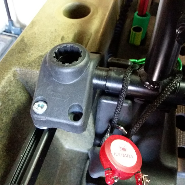

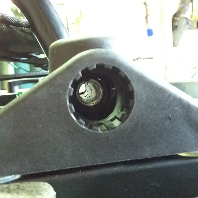

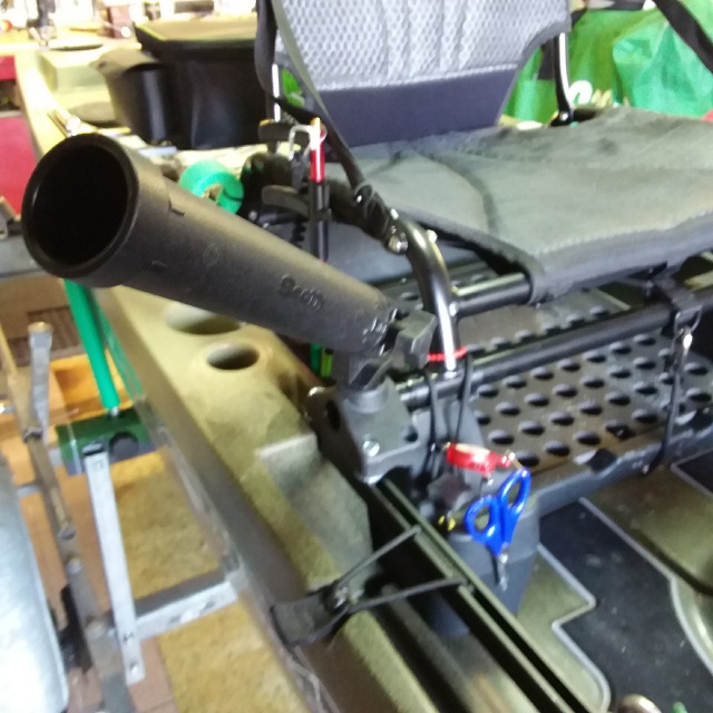

Hi,
so hab heute mal die soweit letzte Kleinigkeit optimiert,
und zwar einen Scotty Rutenhalter zum schleppen der aber richtig ordentlich
befestigt ist,hab zwar für die originale Schiene ein paar Railblaza Halter aber die wären wir jetzt
z.B. für das schleppen auf Waller wenn ich mal wieder nach Italien darf zu "instabil".
Den Scotty Basishalter hab ich auf der Schiene und zusätzlich im Rohr des Sitzes befestigt,
da kannst jetzt das Kajak mit anheben
Als Super Heavy Lösung könnt ich statt dem Scotty Rohr noch einen VA Halter den ich noch vom
Motorboot habe ranschrauben,aber denke müsste so genügen hab schon mal die Xzoga
reingesteckt und dran gezogen , sieht gut aus, und zur Not könnte man ja die Hand zusätzlich drann lassen.
Guckst Du Pics

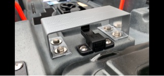

Meine Lösung beim Slayer Max sieht so aus wie auf dem Bild. Eine Aluhalterung über den vorderen rechten Lukenverschluss anschrauben. So ist auch nichts im Weg. Auf der rechten Schiene taugt mir das nicht, weil eben im Weg und verbaut.
LG Udo
