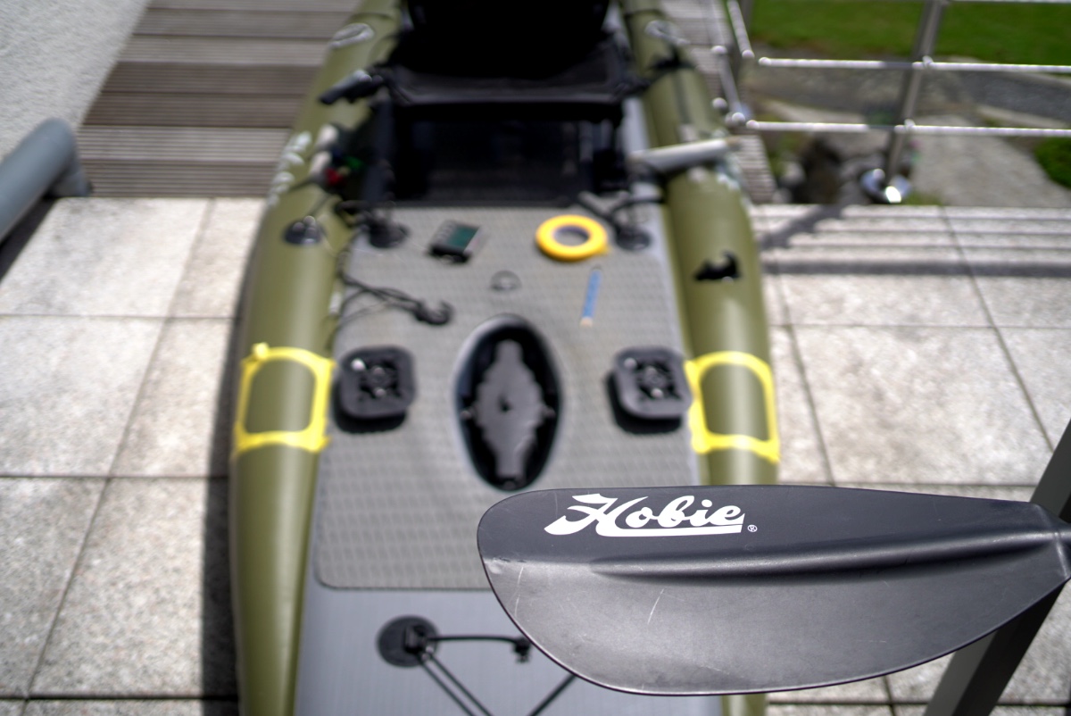

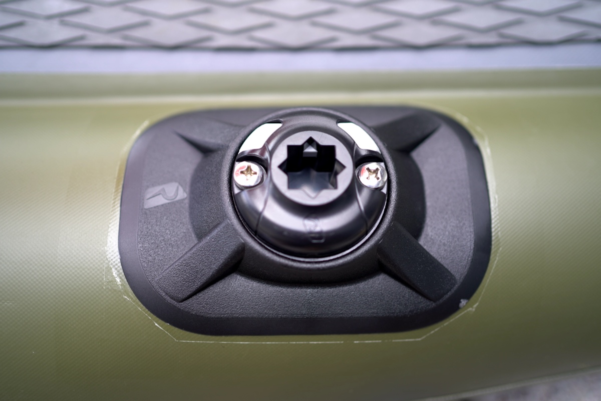

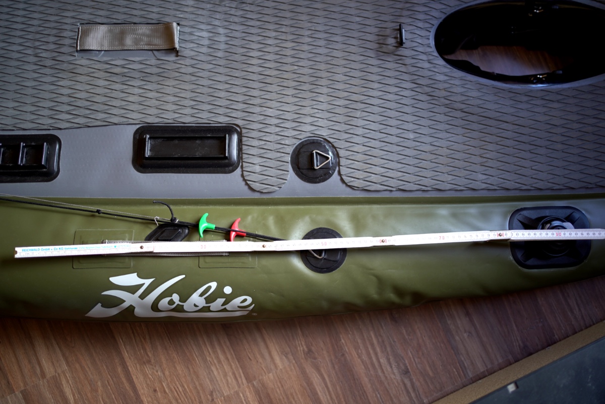

Hallo von einem weiteren i11s Besitzer in die Runde - ist schon schön wenn man das Angelkayak einfach in den Kofferraum / den Camper packen kann.
Eigentlich wollte ich für Echolot, Rutenhalter & Co gleich ein Hobie H-Rail passend zusägen und dann mittels Railblaza Adaptern auf vier verklebten Ribports befestigen. Die Inspiration dafür gab es hier. Die langen H-Rail Upgrade Kits für die PA12 / PA14 gibt es aber momentan in Europa kaum da Hobie Corona bedingt geschlossen hatte. Habe einen Satz in USA gefunden, die ersten Händler dort werden wieder beliefert, und muss mich jetzt 2-3 Wochen gedulden bis Versand und Zoll durch sind.
Also habe ich erstmal nur die zwei vorderen Ribports verklebt, so das ich in der Zwischenzeit zumindest das Echo schonmal nutzen kann. Dazu habe ich mir ein Fasten System besorgt das stabil aussah, der SI Geber der Hummingbird G3N Serie ist recht massiv und es hat ein wenig Tüftelei und fünf Minuten Trennschliefer Arbeit bedeutet bis alles passte. Jetzt warte ich nur noch auf die Lieferung von passenden V2A Schrauben um sowohl den Geber als auch das Echolot auf einem Ribport befestigen zu können, mal schauen.
Hier einige Bilder zum Zwischenstand nach einem halben Samstag Basteln, Bohren und Flexen:
