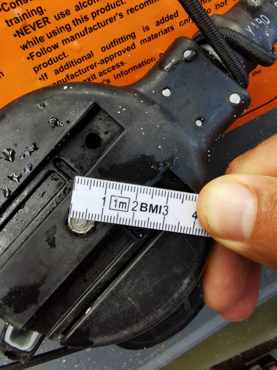

Ist jemand von Euch mit dem Hobie Mirage i11s unterwegs?
Sieht aus wie eine Schlüsselweite von ca. 9 mm.
Und das Paddel sollte man nicht zum SUP fahren missbrauchen. Was eigentlich naheliegt.
Danke Conair! Die Länge der Schraube möchte vmtl niemand nachschauen. Dazu müsste man das Handteil ja halb zerlegen.
Hallo Gerd,
Vielen Dank für die wertvollen Tips. Schauen die durchsichtigen Seelen bei dir auch deutlich heraus? Bei mir 5-8 cm.
@mofish Ohne ausbauen würde ich sagen die Schraube im Steuerhebel hat in etwa 45 mm Länge, ca. M4 oder vergleichbar und der Schraubenkopf hat auch etwa 9 mm Breite.
Des einen Leid des andren Freud.....mofish hat geschrieben: 21. Jul 2020, 11:49 Danke Conair! Die Länge der Schraube möchte vmtl niemand nachschauen. Dazu müsste man das Handteil ja halb zerlegen.
Da mein Steuerseil gerissen ist musste ich die Schraube lösen. Hier die Auflösung
Gewinde: 4 - 4,5 so genau kann ich das leider nicht messen. Kopf ist 9 mm
Ah, super, danke Dir!
