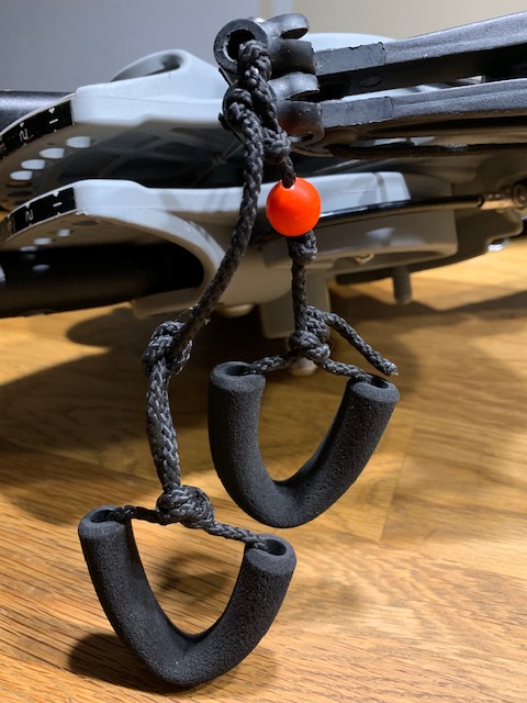

jwosch hat geschrieben: 7. Okt 2018, 18:16 Hallo,
es gibt diese schwarzen Hebel inkl. Schlaufen in einer verstärkten Version, dann sind die Gewinde etwas größer.
Ob das aber wirklich hilft?
Ich habe mich aus dem Bootszubehör etwas Leine gekauft, dazu Kunststoffkugeln. Und dann werde ich es so machen wie in Butjes Video.
Jürgen
...lasst die Kugeln, Griffe oder alles andere weg. Ein schönes Stück Seil ( wer sich den Rückwärtsgang = R= rechte Seite) nicht merken kann, macht links n grünes, rechts n Rotes ran. Ne Schlaufe wo 2 Finger ( mit Handschuhen) locker rein passen, und dann so kurz wie möglich halten.

Sep 2019 10 19:36
Hobie 180 Grad Antrieb Umschalter defekt
Resümee (der Duden sagt, das gehört so :zwink: ) nach knapp einem Jahr:
Die einfache Schlaufe funktioniert bestens :daumen:
Da ich das Band sehr kurz angeknüdert habe, hängen die Schlaufen immer vorne im Wasser- das stellt aber bei der Handhabung für mich kein Problem dar.
Nun die neueste Testversion:
Mal sehen, ob das eine gute Idee war, oder ob zuviel Dreck und Fischpups hängen bleibt :zwink: :zwink:

Okt 2020 01 09:45
Nach weiteren Versuchen, auch mit längerer Schnur, jetzt die "Kurzfassung" :wink2:

Okt 2020 01 16:56
Beitrag von TobiHH
in der Facebookgruppe "Hobie Pro Angler Owners" jemanden aus den USA der solche Umschalter baut. Er versendet auch nach Deutschland.
Der gute Herr heißt Alan Cross. Seine Mail-Adresse lautet: ledthrax@gmail.com
Ich denke, dass er kein Deutsch verstehen kann, daher am Besten in Englisch kontaktieren.
So sehen die Dinger in kurz aus.
Er bietet das ganze in verschiedenen Längen an. Der Preis liegt bei ca. 25$ + Versand.

Okt 2020 01 18:42
Hy Tobi,
die kurzen Teile von Alan Cross waren meine Inspiration :daumen: - sehen echt cool aus
wer den Rücken noch annähernd nach vorne bringt, kommt damit zurecht :zwink:
Der Reiz lag im Nachbau.......
mein "Bausatz" liegt, pro Stück gesehen, im Centbereich, rostet nicht :zwink: und dürfte leicht nachzubauen sein:
3mm Strippe - passt leicht "angespitzt" noch durch die hintere, schmalere Öffnung des Umschalters
Schlauch mit 4 mm Innendurchmesser (ein kurzes Stück davon steckt mit im Umschalter)
eine Vollkugel aus dem Meereszubehör - etwas aufgebohrt
etwas Fädelarbeit und 2 Knoten - Arbeitszeit: keine 2 Minuten
TobiHH

Okt 2020 12 20:07
Testfahrt absolviert:
diese Version ist nicht im Weg - liegt nicht im Wasser - rostet nicht.........und das Beste.......funktioniert einwandfrei :daumen:
werde ich so belassen :zwink:
