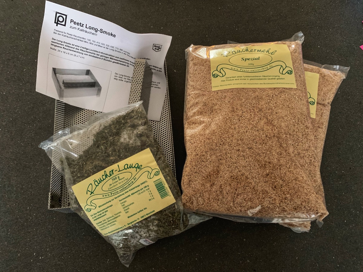

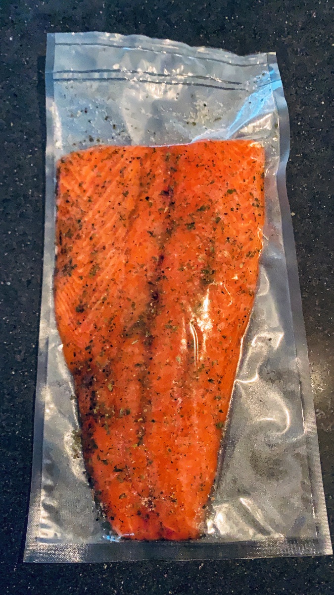

Soooo...erster Versuch vorbei und krachend gescheitert!
Aber mal so richtig verkackt
Fisch viel zu kurz gebeizt, der Sparbrand hat mal so gar nicht gezündet und geschmacklich hatte die Oberfläche etwas von Grillanzünder...
Glücklicherweise nur ne kleine Seite von knapp 700g gemacht, da ich so etwas schon befürchtet hatte
Hab den (absolut entgegen meiner sonstigen Vorgehensweise bei Gravad Lax) nur knapp 20 Stunden in der Beize gehabt (im Vakuum). Hatte noch lange nicht die Konsistenz, die ich sonst so schätze.
Dann den Sparbrand max halb hoch befüllt, leicht angedrückt und hiermit (https://www.peetz-onlineshop.de/zubehoe ... ender?c=20) versucht, anzuzünden. Zwei Würfel darunter gelegt und so gut wie gar nix passierte. Dann so ein Teil brennend an den Start gelegt, deutlich besser, aber nach maximal ner Stunde war das (trockene & feine) Mehl wieder aus. Hab dann bestimmt noch fünf Würfel verfeuert, aber insgesamt war das alles nix. Hab dann nach gut 10 Stunden dennoch mal ein Ministück probiert und das war keine Gaumenfreude...
Hmmm, echt blöd! Hatte mich brutal drauf gefreut, bin gerade aber etwas ernüchtert!

Mmmh, ich zünde auch mit einem Sturmfeuerzeug, also ein Minibunsenbrenner und hatte da noch nie Probleme.
Das Mehl kannst Du schon fest andrücken.
Grillanzünder haben im Räucherschrank nix zu suchen, auch wenn Räucherspezies die verkaufen, meine Meinung.
Durfte mal heißgeräucherte Hühnerbeine essen, wo wegen "die Hitze" Grillbriketts mit in der Feurschale lagen, nicht mein Geschmack, geteertes Huhn
...und vom Beizen verstehst Du glaube ich deutlich mehr als ich, warum hast Du dann nur so kurz gebeizt?
Nach dem Beizen abgewaschen und trocknen gelassen?
Sehr komisch und schade um den Fisch

Da hast du leider Recht, Volker.
Hatte irgendwo von 18-24 Stunden vorab im Vakuum beizen gelesen und dann einfach mal versucht.
Na ja, hinterher ist man immer schlauer... :/
Werd das jetzt beim nächsten Mal auch nicht mehr mit den Grillanzünderwürfeln machen und den LongSmoke voll auffüllen / andrücken!
