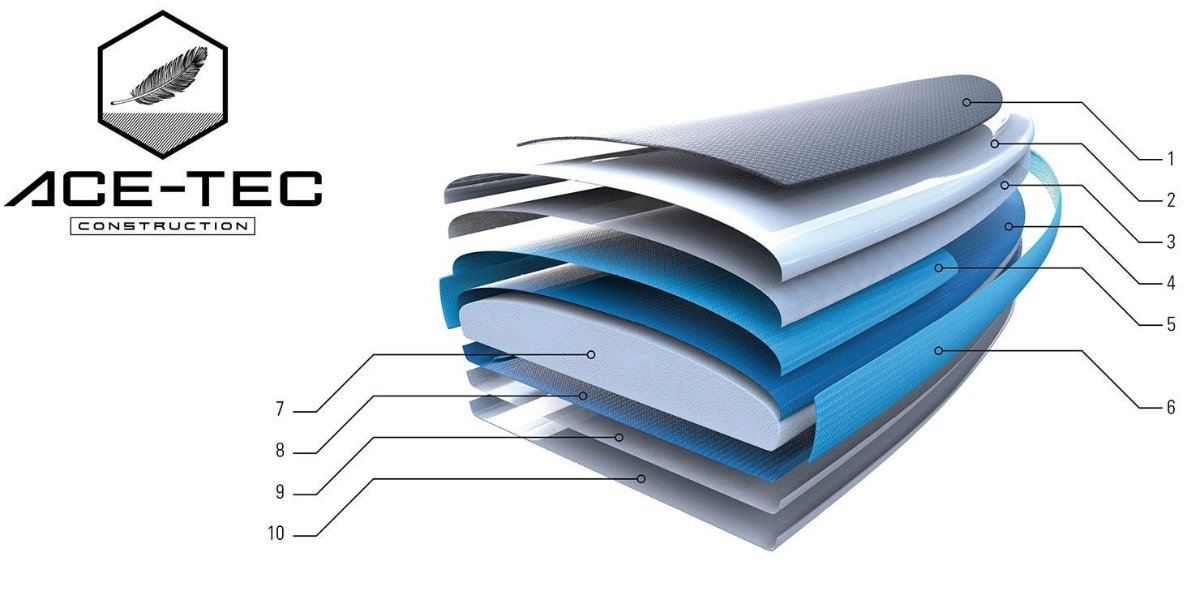

Max hat geschrieben: 16. Jun 2021, 07:44 Bei dem Preis hätte das Model im Bereich von Passport liegen müssen. Der höhere Preis im Vergleich zum Passport ist für mich nicht erklärlich. Der Rumpf von LYNX dürfte in der Herstellung deutlich günstiger sein.
Darf ich fragen, wie du zu der Annahme kommst?
Faktisch ist das nicht korrekt. Generell ist das Lynx von der Bauart nicht mit anderen Modellen vergleichbar; sowohl was die Rumpfform angeht, aber auch das Material.
Die sog. "Ace-Tec"-Technologie ist folgendermaßen aufgebaut:
1 - Embossed EVA foam pad for maximum comfort.
2 & 10 - Thermoformed plastic skin (ASA).
3 - 200g/m2 Fiberglass wrap. /
4 & 8 - 200g/m2 Woven Fiberglass. /
5 - 200g/m2 Woven Fiberglass Reinforcement Patch in seating area. /
6 - 200g/m2 Woven Fiberglass Rail Reinforcement. /
7 - Molded, Watertight EPS Foam Core 18g/L
9 - 50g/m2 Fiberglass wrap.
Tatsächlich ist die Herstellung deutlich teurer, als das PE-Tiefzieh-Verfahren.
Auch der Sitz ist ein völlig anderer, die Steueranlage ist völlig anders....
Aus den Gründen kommt man daher niemals an das -völlig andere- Passport heran.

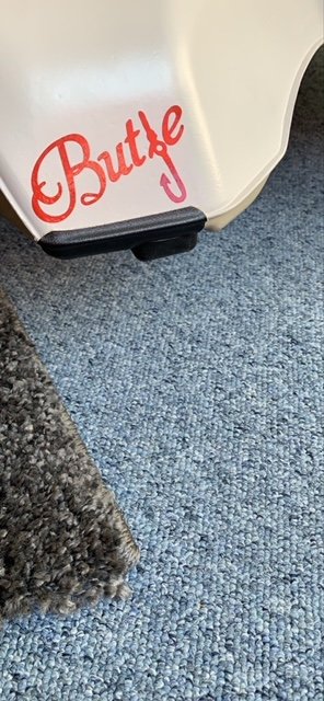

zum Thema Kantenschutz :
hab mal probehalber ein wenig Supreme angebracht - schauen wir mal........... :wink2:
da die Gummipuffer wirklich lütt sind, bedeutet ein falscher Anstellwinkel an`s Auto sofort Bodenkontakt mit der Kante - besser grundsätzlich eine passende Unterlage nutzen, gerade, wenn man noch eindrehen will/muss - hab eine dünne, breite Anti-Rutschmatte aus dem Baumarkt im Auto, klappt prima - ließe sich auch gleich zum Anziehen/Umziehen nutzen :zwink:

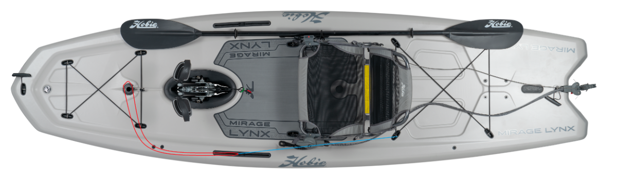

Hallo Sebastian,
kann man am LYNX den Hobie ROLLER FURLING KIT montieren? Wenn JA, gibt es dazu ein Video?
Man hat beim LYNX die Höhe der Rupmfseiten nicht.
Wo soll man die Umlenkung der Seile anbringen?
Max
Max
www.anglerhaus-moehnesee.de
Aktivurlaub im Sauerland
Sebastian cw
Beiträge: 550
Mein Kayak: Hobie
Wohnort: Ruhrpott/Duisburg
Alter: 41
Jun 2021 17 14:47
Lynx
Beitrag von Sebastian cw
Sollte eigentlich gehen. Gesehen habe ich das noch nicht, damit hat sich bis jetzt scheinbar auch noch niemand auseinandergesetzt.
Eigentlich spricht aber nichts dagegen, man benötigt nur einen Punkt, um die Furling-Leine umzulenken. Da es vorne aber die beiden Buchsen gibt, die eigentlich für die H-Bar gedacht sind, lässt sich da evtl. etwas anschrauben. Entweder die Umlenkung direkt, oder eine Platte (PE z.B.), auf die man sie anschrauben kann.
So in etwa.
Die Schotführung bleibt wie gehabt
