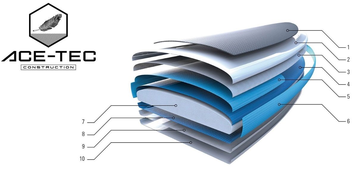

Max hat geschrieben: 16. Jun 2021, 07:44 Bei dem Preis hätte das Model im Bereich von Passport liegen müssen. Der höhere Preis im Vergleich zum Passport ist für mich nicht erklärlich. Der Rumpf von LYNX dürfte in der Herstellung deutlich günstiger sein.
Darf ich fragen, wie du zu der Annahme kommst?
Faktisch ist das nicht korrekt. Generell ist das Lynx von der Bauart nicht mit anderen Modellen vergleichbar; sowohl was die Rumpfform angeht, aber auch das Material.
Die sog. "Ace-Tec"-Technologie ist folgendermaßen aufgebaut:
1 - Embossed EVA foam pad for maximum comfort.
2 & 10 - Thermoformed plastic skin (ASA).
3 - 200g/m2 Fiberglass wrap. /
4 & 8 - 200g/m2 Woven Fiberglass. /
5 - 200g/m2 Woven Fiberglass Reinforcement Patch in seating area. /
6 - 200g/m2 Woven Fiberglass Rail Reinforcement. /
7 - Molded, Watertight EPS Foam Core 18g/L
9 - 50g/m2 Fiberglass wrap.
Tatsächlich ist die Herstellung deutlich teurer, als das PE-Tiefzieh-Verfahren.
Auch der Sitz ist ein völlig anderer, die Steueranlage ist völlig anders....
Aus den Gründen kommt man daher niemals an das -völlig andere- Passport heran.

Das Lynx sieht ja klasse und durchdacht aus, aber was mir auf den ersten Blick gar nicht gefällt ist der Aufbau aus GFK-Schaumverbund. PE ist immerhin recyclebar.
Die Reperierbarkeit des Lynx allerdings ist zumindest in der Theorie bestimmt besser. Gibt es zu dieser Thematik Hinweise oder Aussagen von Hobie?

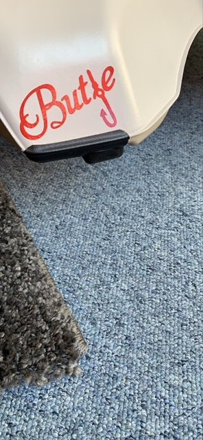

zum Thema Kantenschutz :
hab mal probehalber ein wenig Supreme angebracht - schauen wir mal........... :wink2:
da die Gummipuffer wirklich lütt sind, bedeutet ein falscher Anstellwinkel an`s Auto sofort Bodenkontakt mit der Kante - besser grundsätzlich eine passende Unterlage nutzen, gerade, wenn man noch eindrehen will/muss - hab eine dünne, breite Anti-Rutschmatte aus dem Baumarkt im Auto, klappt prima - ließe sich auch gleich zum Anziehen/Umziehen nutzen :zwink:
Jun 2021 16 18:34
Lynx
fällt euch was auf ?................. :zwink: :zwink: :zwink:
basshunter
Beiträge: 168
Registriert: 16. Jan 2012, 17:04
Mein Kayak: Jackson Big Tuna 2016
Wohnort: Ratzeburg
Jun 2021 16 19:18
Lynx
Beitrag von basshunter
Statt einen J ein Angelhaken mit einem Stück Schnur und Knoten :wink2: was habe ich jetzt gewonnen :zwink:
Gruß Frank
Jun 2021 16 20:20
Lynx
haha :zwink: , dicht dran Frank - habe leider keinen so schicken handgefertigten Köder in der Verlosung :wink2:

Das stimmt. Für die Aufnahme der H-Rail oder Sidekicks/Powerpole sind eingelassene Buchsen aus Hartkunststoff installiert. Vermutlich aus PE (das muss ich aber nachfragen).
Irgendwo etwas reinbohren oder -schrauben geht nicht, das ist sicher ein Nachteil dieser Konstruktion. War beim i11s aber auch so, da ging's auch nur mit Klebe-Patches.
Prinzipiell sollten aber diese Patches mit Epoxy auch auf dem Lynx aufzukleben sein. Das schließt jetzt die Antwort auf Fuddler mit ein: Der Hersteller sagt, dass eventuelle Schäden klassisch mit Epoxy und Glasfaser zu reparieren seien. Ich habe da noch keine Erfahrung machen können (ich hatte noch keinen Schaden am Lynx ;) ), aber die chemischen Eigenschaften vom ASA-Kunststoff sollten epoxy-kompatibel sein.
