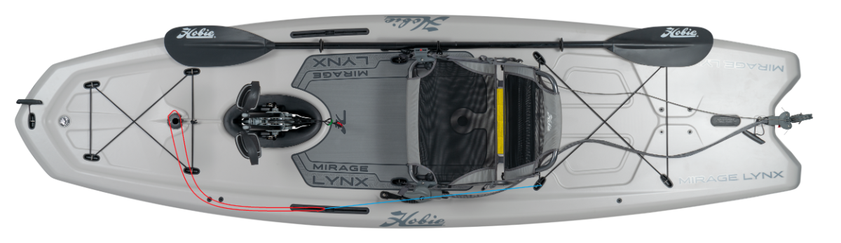

Max hat geschrieben: 16. Jun 2021, 07:44 Bei dem Preis hätte das Model im Bereich von Passport liegen müssen. Der höhere Preis im Vergleich zum Passport ist für mich nicht erklärlich. Der Rumpf von LYNX dürfte in der Herstellung deutlich günstiger sein.
Darf ich fragen, wie du zu der Annahme kommst?
Faktisch ist das nicht korrekt. Generell ist das Lynx von der Bauart nicht mit anderen Modellen vergleichbar; sowohl was die Rumpfform angeht, aber auch das Material.
Die sog. "Ace-Tec"-Technologie ist folgendermaßen aufgebaut:
1 - Embossed EVA foam pad for maximum comfort.
2 & 10 - Thermoformed plastic skin (ASA).
3 - 200g/m2 Fiberglass wrap. /
4 & 8 - 200g/m2 Woven Fiberglass. /
5 - 200g/m2 Woven Fiberglass Reinforcement Patch in seating area. /
6 - 200g/m2 Woven Fiberglass Rail Reinforcement. /
7 - Molded, Watertight EPS Foam Core 18g/L
9 - 50g/m2 Fiberglass wrap.
Tatsächlich ist die Herstellung deutlich teurer, als das PE-Tiefzieh-Verfahren.
Auch der Sitz ist ein völlig anderer, die Steueranlage ist völlig anders....
Aus den Gründen kommt man daher niemals an das -völlig andere- Passport heran.

Max hat geschrieben: 16. Jun 2021, 16:21 Sebastian, stimmt meine Annahme, dass man am Rumpf des LYNX nicht an jeder beliebigen Stelle die Befestigungen anbringen kann?
Oder gibt es für den LYNX spezielle Schrauben?
Das stimmt. Für die Aufnahme der H-Rail oder Sidekicks/Powerpole sind eingelassene Buchsen aus Hartkunststoff installiert. Vermutlich aus PE (das muss ich aber nachfragen).
Irgendwo etwas reinbohren oder -schrauben geht nicht, das ist sicher ein Nachteil dieser Konstruktion. War beim i11s aber auch so, da ging's auch nur mit Klebe-Patches.
Prinzipiell sollten aber diese Patches mit Epoxy auch auf dem Lynx aufzukleben sein. Das schließt jetzt die Antwort auf Fuddler mit ein: Der Hersteller sagt, dass eventuelle Schäden klassisch mit Epoxy und Glasfaser zu reparieren seien. Ich habe da noch keine Erfahrung machen können (ich hatte noch keinen Schaden am Lynx ;) ), aber die chemischen Eigenschaften vom ASA-Kunststoff sollten epoxy-kompatibel sein.

Hallo Sebastian,
kann man am LYNX den Hobie ROLLER FURLING KIT montieren? Wenn JA, gibt es dazu ein Video?
Man hat beim LYNX die Höhe der Rupmfseiten nicht.
Wo soll man die Umlenkung der Seile anbringen?
Max

Sollte eigentlich gehen. Gesehen habe ich das noch nicht, damit hat sich bis jetzt scheinbar auch noch niemand auseinandergesetzt.
Eigentlich spricht aber nichts dagegen, man benötigt nur einen Punkt, um die Furling-Leine umzulenken. Da es vorne aber die beiden Buchsen gibt, die eigentlich für die H-Bar gedacht sind, lässt sich da evtl. etwas anschrauben. Entweder die Umlenkung direkt, oder eine Platte (PE z.B.), auf die man sie anschrauben kann.
So in etwa.
Die Schotführung bleibt wie gehabt
