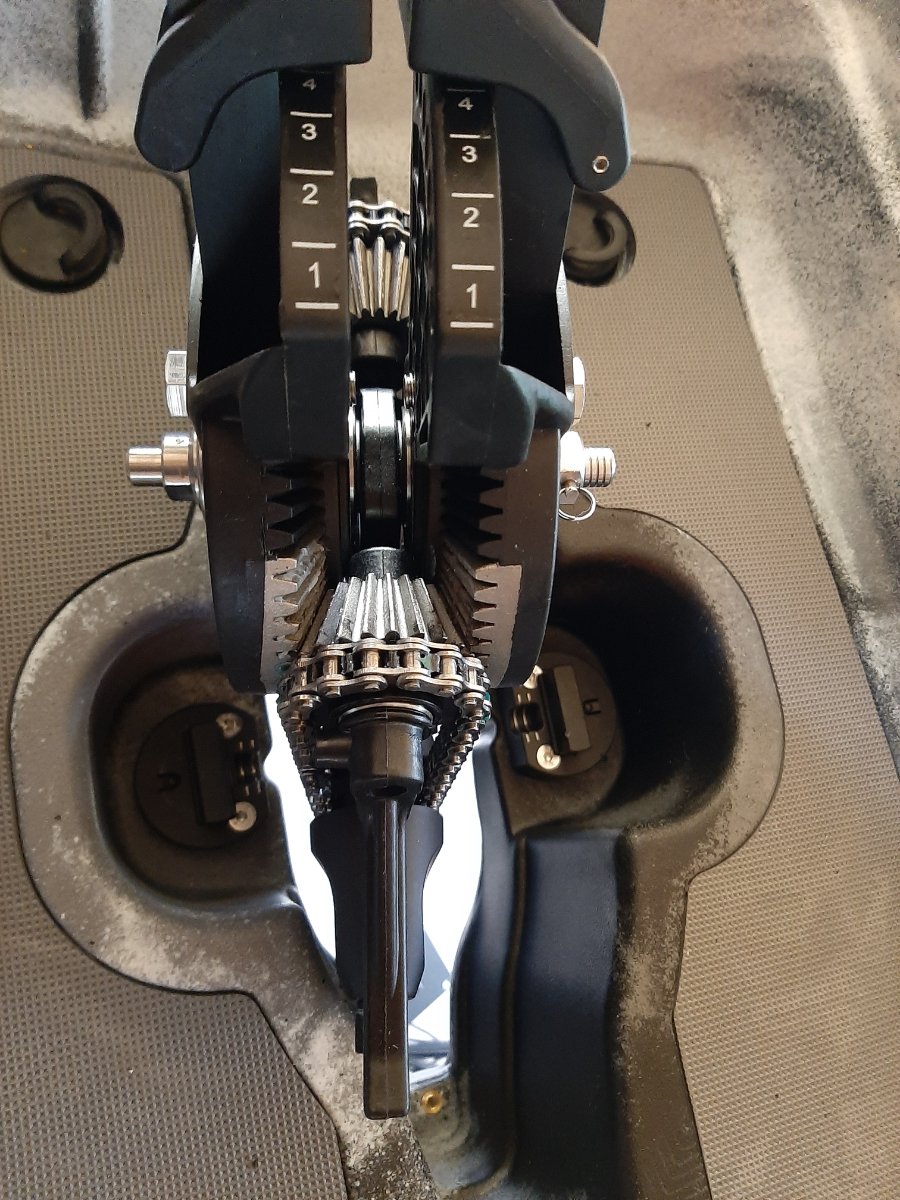

Der Zusammenbau ist, obwohl keine Anleitung dabei ist, auch für mich als Kajak-Jungfrau kein Problem gewesen. Ruder montieren und einstellen, Sitz und Antrieb zusammen setzten, fertig. Der Antrieb macht auf mich jetzt erstmal einen guten Eindruck, nix hat Spiel und flattert in irgendeiner Form .Er wird mit einer 1cm starken und 14cm langen Edelstahlwelle im Boot unter zwei Verriegelungen geklemmt und ist dann bombenfest. Die Pedalarme allerdings erinnern mich an einen Beitrag hier im Forum wo Diese abgebrochen waren...Darum habe ich mir das Heute so eingestellt das ich am Ende des Pedalwegs nicht voll Druck auf die Pedalarme geben kann, es sei denn ich strecke mein Bein gaaanz weit durch.

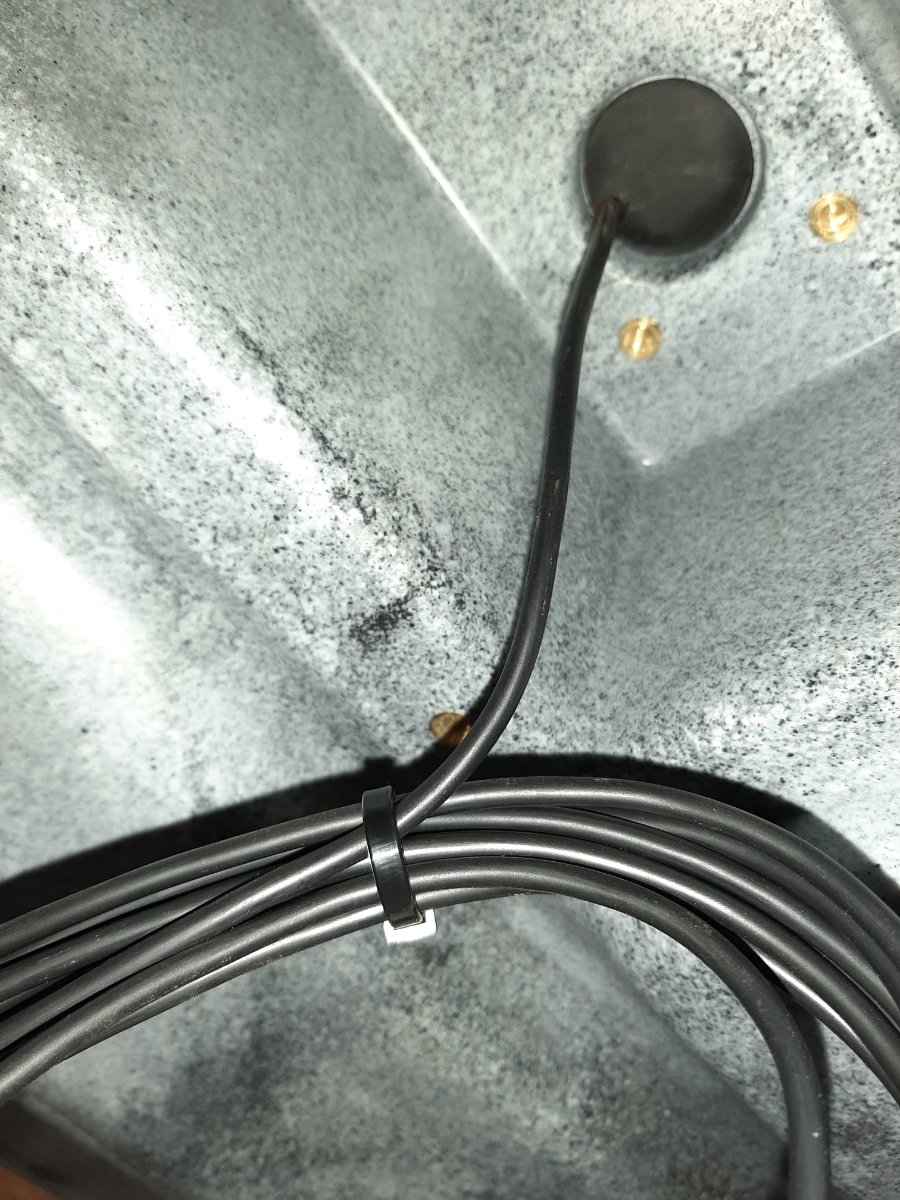

Mittig, in Fahrtrichtung rechts befindet sich unterm Boot ein fetter Geberschacht, mit Plastikabdeckung zum Anschrauben als Schutz. Richtig klasse, ich hatte schon befürchtet diese Klebeaktion im Rumpf starten zu müssen. Im Geberschacht selbst sind, direkt vorm Lenzloch, zwei Gewinde wo man noch n Halter oder Ähnliches befestigen kann. Richtig gut ! Einziger Wehrmutstropfen...ich verstehe nicht warum diese beiden Gewinde nicht den Abstand von Starports o.Ä. haben...dann könnte man easy peazy den Geber da sauber fest machen. Egal nun habe ich erstmal zum Testen den Geber mit Kabelbindern von innen auf der Abdeckung vom Geberschacht befestigt, das Geberkabel geht durch die Lenzöffnung nach oben. Eine elegantere Lösung für den Geber kommt wenn ich mir n passenden Halter gebaut habe.
Das Echolot habe ich, in Verbindung mit zwei Verlängerungen, mittig vor meinem Sitz auf der Luke montiert, die Batterie im Trockenfach darunter.

Hier mal die Echo und Geber Geschichte

Hier der Antrieb, wer noch etwas detailliert haben möchte, einfach schreiben
