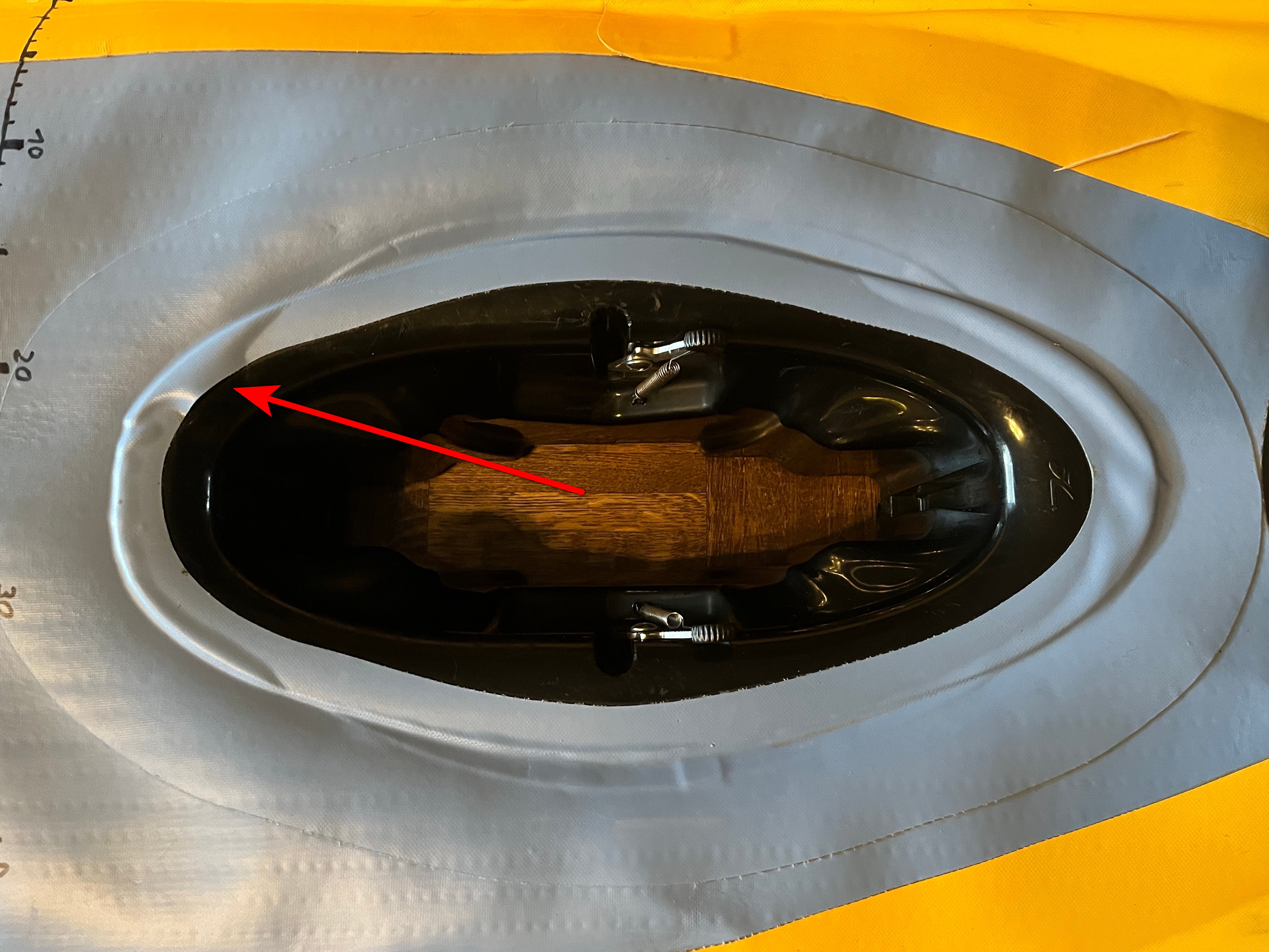

mal das Kajak im Garten aufgepumpt so als Test vor dem Start an die Ostsee nächste Woche .... und ich guck da so nach ein paar Minuten noch mal hin : die Boden-Luftkammer leer, so ein Mist :cry:
Im Wohnzimmer ( also keine Umgebungsgeräusche ) ist das Zischen der entweichenden Luft deutlich zu hören.
Das Boot verliert Luft beim Antriebs-Schacht und wie es ausschaut löst sich das eigentlich langsam aber sicher rund rum, würde prinzipiell versuchen alles vorsichtig zu lösen und komplett neu zu verkleben.
PVC Montage Kleber habe ich noch von meiner Aktion "neue Scotty Halter aufkleben", aber ob das in Verbindung mit dem Hartplastik des Antriebs-Schachtes klappt, keine Ahnung.
Any comments welcome
Des Leck ist hier :
da kommt die Luft raus

Aktueller Plan : mit einer Spritze den ganzen ‚Hohlraum ausfüllen, andrücken, beschweren etc und trocknen lassen. An den Stellen, an denen sich rund um den Antriebsschacht das Material auch schon löst & wölbt, werde ich ein kleines Loch reinschneiden und es ebenfalls mit dem Kleber verfüllen. Sonst hätte ich Bedenken, daß sich das dann ich der Wärme auch ablöst - muss ich nicht haben auf dem Wasser

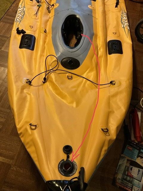

Aber zumindest ein weiteres Leck ist irgendwo auf halber Höhe im Antriebsschacht ( nach Gehör ) und dann tritt de Luft aus der Bug Öffnung wieder aus. Diese Luftkammer wird garnicht aufgeblasen, dient wohl nur als Sicherheits Reserve.
Zwischen der Bodenkammer ( Blau ) und dieser Reserve Kammer besteht normalerweise keine Verbindung.
An diese Stelle komme ich nicht ran ohne den Antriebs-Schacht auszubauen bzw rundrum aufzuschneiden. Das ist genau das, was mir auch die Fa in Bad Segeberge gesagt haben : unendlicher Aufwand, auch weil da innen drin auch sehr dünnes Material verwendet worden ist, im Gegensatz zur Aussenhaut, die finde ich recht stabil.

erstmal tut mir leid, dass ist mehr als ärgerlich zu lesen. Ich kann mich erinnern, dass es dieses Problem im amerikanischen Hobie Forum schon mehrmals gab. Eine wirkliche Lösung habe ich leider nie gesehen. Man müsste wohl erstmal ein größeres Loch schneiden, um die undichte Stelle finden zu können und einen Reparaturversuch mit ungewissem Ausgang zu starten. Ob das alles funktioniert und wie wohl man sich hinterher damit fühlt ist fraglich, aber viel hast du wohl nicht zu verlieren. Eine Ersatzhülle ist wahrscheinlich auch nicht mehr zu bekommen wegen dem Modellwechsel zum iTrek.
Ein anderer Gedanke der mir gerade kam was wohl wäre, wenn man die Bilge-Öffnung mit einem Ventil verschließt und entgegen der Anleitung aufpumpt? Wenn die erstmal dicht wäre würde das Leck vielleicht erstmal nicht weiter stören? Aber auch nur Bastelei und Notlösung.
