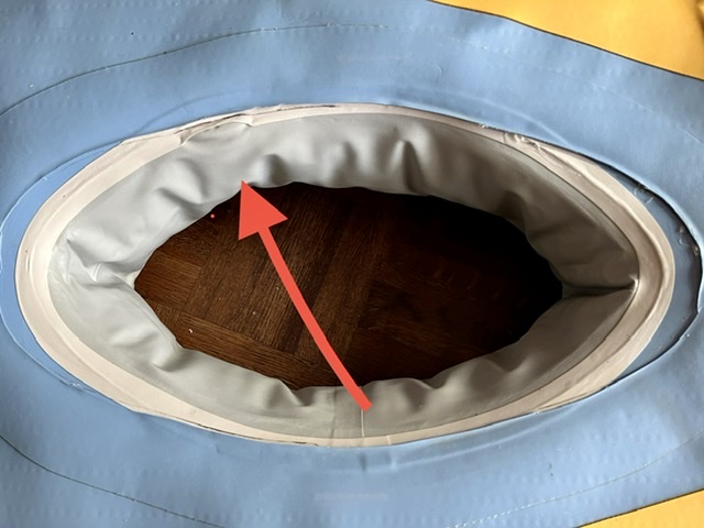

Wolfgang, das Leck war von außen nicht zu finden.
Habe inzwischen das Kayak aufgeschnitten und das Leck gefunden.
Es war / ist unterhalb des oberen Randes von Antriebsschacht ( den ich inzwischen komplett rausoperiert habe )
Die Luft entwich dann in die vordere Luftkammer und dann eben raus.

Sieht ja fast aus wie ein Produktionsfehler, oder hast Du es mal zu Dolle aufgepumpt!
Wie bekommst Du das wieder zu :?:

interessant wie es da drinnen aussieht. Ich hätte nicht gedacht, dass du den Antriebsschacht so gut da raus bekommst. Damit solltest du doch gute Chancen haben das Leck wieder ordentlich zu verkleben.
Das war dann wohl das Hauptleck in der Luftkammer und das Ablösen oben an der Verklemmung mit dem Antriebsschacht nur der Weg wie die Luft entweicht ist? Natürlich blöd im Nachhin, dass du es oben neu verklebt hattest.
Vielen dank für die Bilder. :thx:
Hobie sagt selbst, dass die aufblasbaren Kajaks nur eine begrenzte Lebenszeit haben, weil der Kleber im Laufe der Zeit versagt. :?
