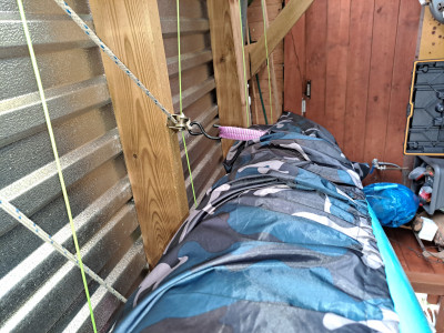

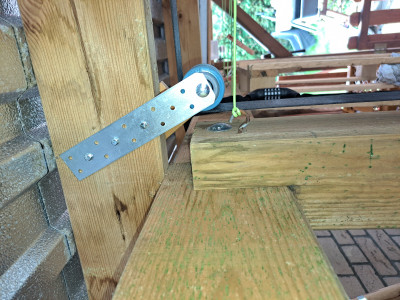

Es wächst und gedeiht... bis das Versandhaus mit dem großen "A" einen zum baustopp zwingt...😬
Die Winde hängt, die Gurt-Umlenkrolle passt und der Gurt ist lang genug das ganze Carport zu Queren. Auf der anderen Seite fehlen jetzt noch 4 Unlenkroĺlen die wiederum zu weiteren 4 Umlenkrollen führen, wo die Seile zu den Gurten der Bootslagerung gehen. Und diese Goldenen Umlenkrollen konnt A nicht rechtzeitig liefern...😪

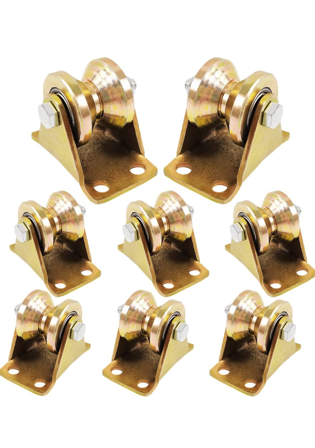

Diese Unlenkrollen bremsen meinen Tatendrang aus...

Die Umlenkrolle besteht aus drei Rollen die auf einer Achse laufen und den breiten flachgurt umlenken.
8 Umlenkrollen : 23 €

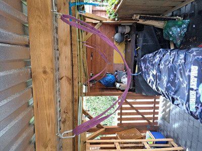

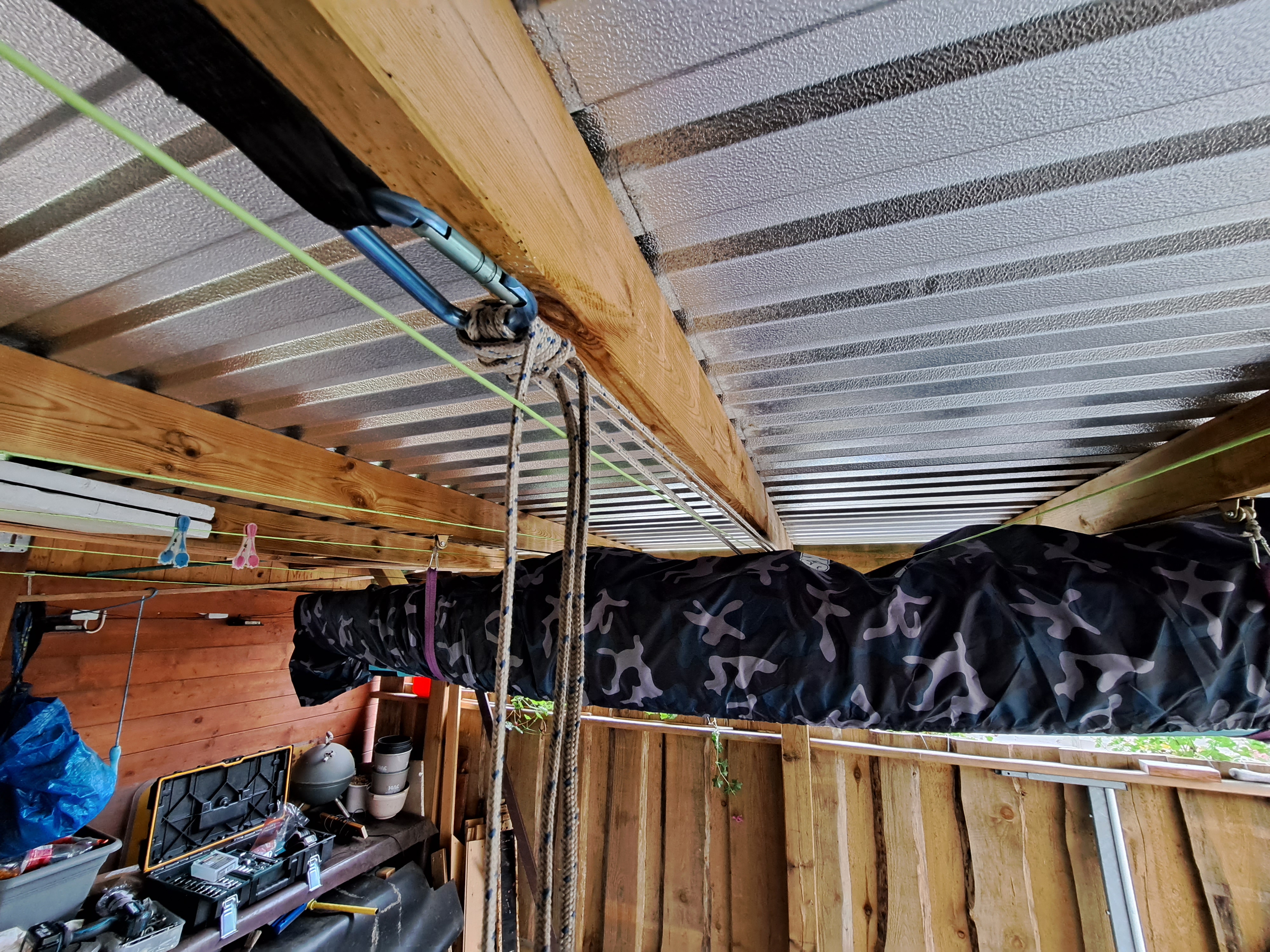

Heute sind die langersehnten umlenkrollen gekommen, sofort montiert und das Winterlager ist fertig. Boot hängt, lässt sich bis auf den Boden absenken und durch ein seilschloss gegen unbeabsichtigtes / unbefugtes kurbeln sichern.

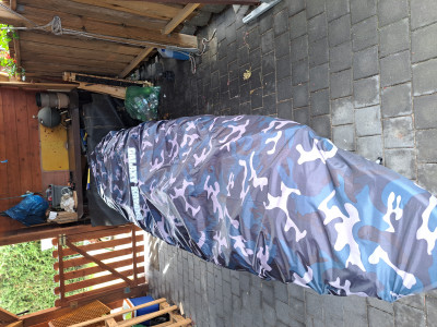

Kleiner Nachtrag,
Bei meinem galaxy supernova sind keine Verformungen durch die Gurte aufgetreten. Es hing dort bis zum Juni wie auf den Bildern zu sehen. Durch längere Krankheit ist die ganze Herings Saison und hornhechtzeit ausgefallen.😪
