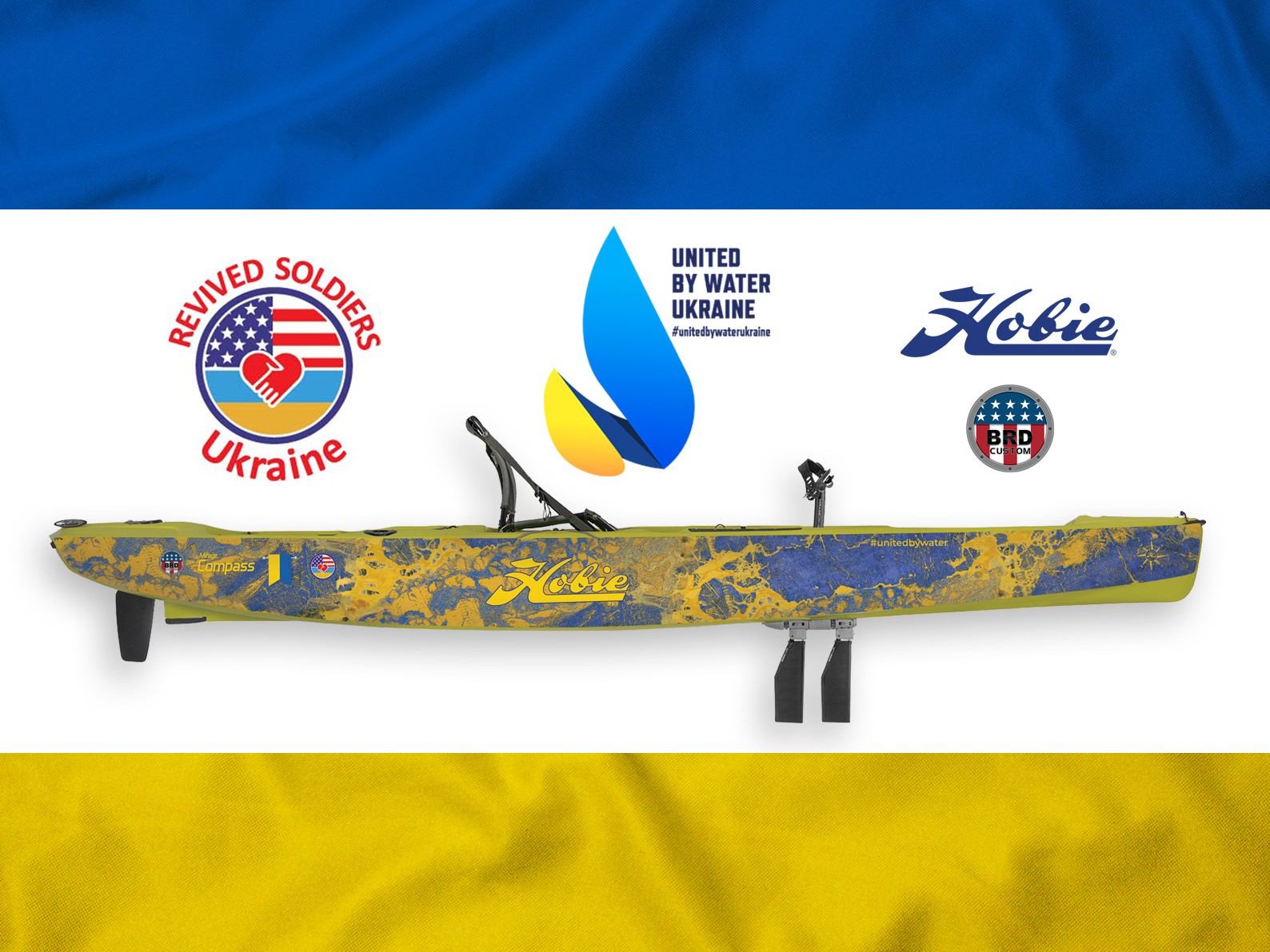

Zum Compass: Es gibt eine "Ukraine"-Edition:
Dieses Modell wird von Hobie gespendet; alle Beteiligten (Werft, Importeur und Händler) verzichten komplett auf die Marge und tragen die Transportkosten selbst; der Erlös geht zu 100% an Revived Soldiers Ukraine. Das soll keine Werbung sein (ansonsten löscht den Beitrag dann einfach), denn hier verdient keiner etwas dran (außer die Organisation). Das Compass ist ein neues 2022er Modell mit dem neuen Sitz, ist mit 2.400 EUR aber nicht mehr sooo weit vom Limit entfernt.
