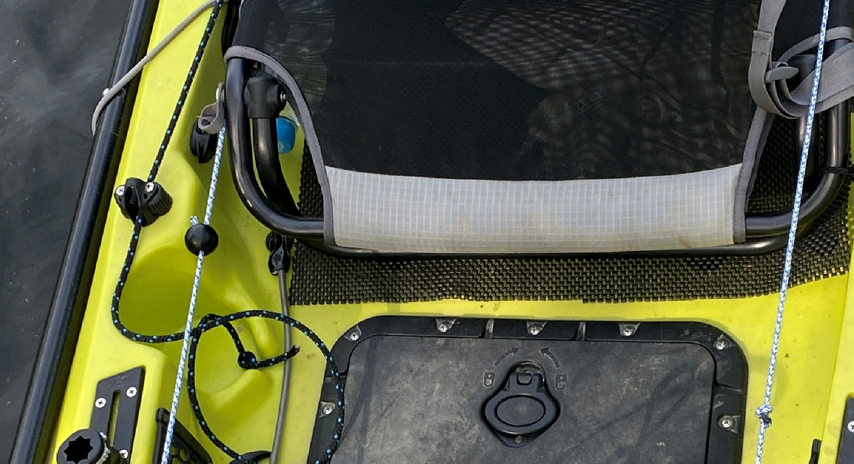

Mit Kajaks Segeln, Furler-Kit 2.0 am Compass
das "Original"-Furler-Kit von Hobie hat mir immer wieder Probleme gemacht, war nicht zuverlässig, zu schwergängig usw.
Nun habe ich das Konzept etwas abgeändert und das Seil möglichst über Rollen laufen lassen, siehe Bilder.
Das Seil läuft um die Trommel einmal rum und nutzt vollen Umfang der Trommel, was bei dem "Original" so nicht vorgesehen ist.
Wenn man das Seil noch mehr nach außen legen könnte, wäre es sicher praktischer. Aber bisher finde ich dafür keine Lösung. Wenn jemand weitere Ideen hat, wäre ich für weitere Tipps dankbar.
Versuch es doch mal wie mit einer richtigen Rollfock.
Beim Herausziehen der Fock wird eine Leine auf den Spulenkörper unten aufgewickelt. Zieht man umgekehrt an dieser Leine, rollt sich die Fock wieder auf.
Der Spulenkörper scheint mir groß genug um die 2-3 m Leine aufzunehmen, ggf. eine etwas dünnere verwenden.
Das ganze Getüter mit der Leine rund um den Sitz fällt dann auch noch weg. Du brauchst dann nur einen Block (Rolle) um die Zugleine an der Reling zu führen und eine Klampe um sie festzusetzen.
Hallo Robert,
für Vorschläge
Die Trommel von Hobie kann keine mehrere Meter an Seill aufnehmen. Ich habe jetzt schon deutlich dünneres Seil nehmen müssen, nur um einmal das Seil um die Trommel führen zu können. Die Trommel ist Keil- bzw. V-förmig.
Wenn ich im Netzt nach einer "richtigen" Rollfock suche, kommen Teile dabei raus, die man so einfach an dem Kajakmast von Hobie nicht anbringen kann. Oder ich verstehe die Materie nicht. Ich habe auch sonst bisher keine umfangreiche Erfahrungen mit der Ausrüstung im Segelbereich.
Max
für Vorschläge
Hab mir mal die Bilder genauer angeschaut.
Der ganze Mast dreht sich offensichtlich komplett in der Masthalterung oder ist er im Mastfuß kugelgelagert eingelassen?
Dann muss ja für jedes Ein- und Ausrollen, vorne das schwarze Band der Mastsicherung gelöst bzw. befestigt werden.
Das Stück mit der V-Nut scheint mit 4 Schrauben auf einem Teller am Mastfuß befestigt zu sein. Dazwischen könnte man eine Schnuraufnahme anbringen. Die 4 Schrauben durch Längere ersetzen, zwei größere Scheiben mit 4 Löchern für die Schrauben und als Distanz ein Rohrstück.
Wie viele Umdrehungen werden benötigt, um das Segel aufzurollen?
Durch die Kugel am jetzigen Umlaufband ist die Bewegung auf unter 2 m begrenzt.
Moin Max,
bin erst jetzt auf dieses Video gestoßen. https://www.youtube.com/watch?v=GD0njdzfPnY
Die Lösung haut mich nicht wirklich vom Hocker.
Durch die einseitige Zugbelastung erhöhen sich die Reibungskräfte in der Masthalterung. War wohl auch dein Problem.
Da muss wohl eine konstruktiv andere Lösung her.
Es gibt einige Videos. Die meisten zeigen wie "problemlos" das Kit funktioniert. Warum bauen viele Segelnutzer dann diese Vorrichtungen um oder gar eigene?Robert hat geschrieben: ↑15. Apr 2024, 13:34 Moin Max,
Ob man die Trommel zerlegen und anschließend umbauen kann, werde ich bei Catawest nachfragen.Robert hat geschrieben: ↑15. Apr 2024, 11:37 Hab mir mal die Bilder genauer angeschaut.
Du hast es richtig erkannt, dass der gesamte Mast bei Drehbewegungen sich dreht.
Das untere Teil der Trommel mit dem kurzen Seilstück soll sich dabei nicht mitdrehen und dient der Sicherung, dass der Mast aus dem Schacht nicht rausgezogen wird. Meistens funktioniert es auch, dass dieses Teil nicht mitdreht, aber eben nicht immer. Und dann fummelt man da rum und dafür muss man entsprechend weit nach vorne im Kajak rüber rutschen.
Der Mast ist im Schacht im Kajakrumpf nicht kugelgelagert.
Wie viele Umdrehungen benötigt werden, muss ich erst selbst bei nächstem Mal ausprobieren, zählen.
Die Kugeln am Seil sitzen jeweils an zwei Knoten dran. Ein Knoten ist der Verbindungsknoten der beiden Seilenden und den zweiten Knoten legt man selbst an. Die Kugeln sollten das Greifen am Seil beim Ziehen erleichtern.
Diese könntest Du wie folgt lösen:
Aus Rollenblöcken die Schrauben / Bolzen entfernen.
Mit längeren Schrauben die Blöcke direkt auf den Halteschienen befestigen. Ggf. Rohrstücke als Distanz verwenden.
Mit 2-3 Rollen pro Seite das Seil auf der Reling herumführen.
Moin Max,Max hat geschrieben: ↑15. Apr 2024, 15:50 ...
mit so einer "Klammer" kannst Du das Mitdrehen des Sicherungsseils unterbinden.
Bilder erklären es besser als Worte.
Die Klammer ist aus Alu und somit leicht zu biegen bzw. zu bohren.
Zwei Knoten im Sicherungsseil (oben u. unten) sollten ausreichen.

Hallo Robert,
das ist ja eine Menge an interessanten Anregungen/Vorschlägen !
