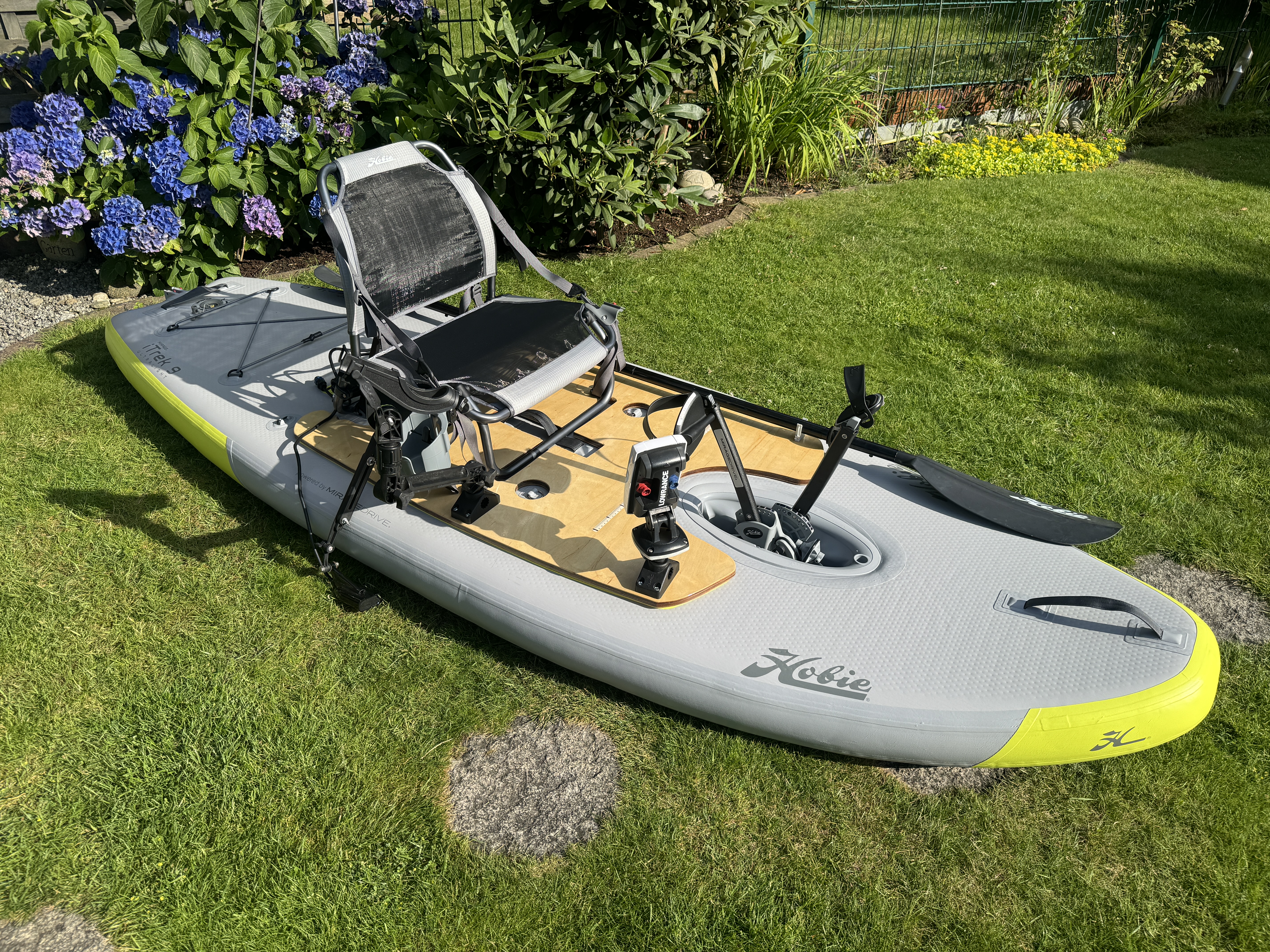

Mein altes Hobie i12s habe ich nach 2 Lecks nun final aufgegeben und mir bei CataWest vor Ort ein iTrek9 gekauft.
Damals beim i12s Kauf erschienen mir die SUP-ähnlichen Kayaks zu klein … aber nachdem ich nun einige dieser Boote bei den letzten KFOs begutachten konnte, war die Skepsis weg.
Als erste Bastel-Maßnahme habe ich eine Idee aus dem Internet ‚adaptiert‘ und mir eine Unterlage hergestellt um meine Scotty Halter darauf zu befestigen - kleben wollte ich nicht wieder. Außerdem erscheint es mir mit dem Brett deutlich stabiler als geklebte Halter, zb für einen kleinen Anker.
Ich habe zwar bei Catawest noch eine Reeling gebraucht kaufen können - bin aber nicht unsicher ob ich diese verwenden werde, dazu müsste ich noch weitere Teile kaufen. Ich denke ich werde die Halter erstmal direkt aufs Brett schrauben.
Nächste Woche habe ich noch Zeit an der Ausrüstung zu arbeiten, nächste Woche Sonntag geht’s dann für eine Woche an die Ostsee zur ersten Testfahrt.
Vorschläge oder Ansichten für Befestigungen auf solche Kayaks : immer her damit.
Hier noch ein paar Bilder von besagten Brett … any comments welcome
( macht die längsten Reisen zuerst )

Die Idee mit dem Brett ist ja mal cool :daumen:
Ruten mit kurzem Griffstück lassen sich übrigens zum Schleppen prima in die Öffnungen der Sitzfläche bei der hellgrauen Umspannung stecken......

Die Idee mit dem Brett ist super! :daumen: :daumen: :daumen:

Das mit der Holzplatte finde ich genial.

Kleines Update zum Baufortschritt.
Fürs die erste Ausfahrt - ab nächste Woche Montag - wir es schon reichen denke ich.
Über Verkabelung, Box etc werde ich mir nach den ersten Fahrten Gedanken machen.
Stand heute
Stand heute

Schöne Umsetzung der Idee mit dem Holz.
Was wiegt das Brett denn in etwa?

Jones hat geschrieben: 12. Jul 2024, 07:23 Schöne Umsetzung der Idee mit dem Holz.
Das Brett wiegt genau 6 kg, habe 15mm Multiplex verwendet
Ich habe es extra so stark gewählt um genügend Stabilität für die Halter zu haben.
Ich hoffe das Gewicht wird sich auf dem Wasser nicht zu sehr nachteilig bemerkbar machen, der Transport im Wohnmobil/PKW ist einfach, das Gewicht
spielt da nicht so eine große Rolle.

Heute erste Ausfahrt - erstmal ohne Angel-Equipment, am Abend dann mal mit allem Geraffel soweit ich es schon montiert habe.
Fazit:
Das Teil ist sehr wendig, extrem kleiner Wendekreis, durch das geringe Gewicht ist es auch ( gefühlt ) deutlich schneller als mein altes i12s.
Verhalten bei Wind ( kein Kiel ) konnte ich mangels Wind nicht ausprobieren.
Das Brett welches ich mir für die Befestigung der Halter /Paddel gebaut habe, hat funktioniert wie gedacht .. steht aber vorne nahe dem Antrieb ca 1cm hoch : entweder bin ich zu schwer das es sich biegt oder das Kayak ist nicht genug aufgepumpt und bildet keine gerade Fläche. Ein Problem war es soweit nicht, ich hatte es nur nicht erwartet 🤷‍♂️
Es bringt für mich einfach nur Laune damit zu fahren, ich freu mich :sot-fish:
Fische hat das neue SUP/Kayak aber bisher nicht gebracht bei der ersten Ausfahrt 😀
