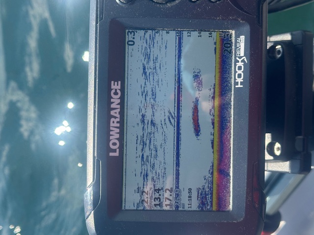

Bild 1 zeigt die Geschwindigkeit und Tiefe des 1,25kg Gewichtes.

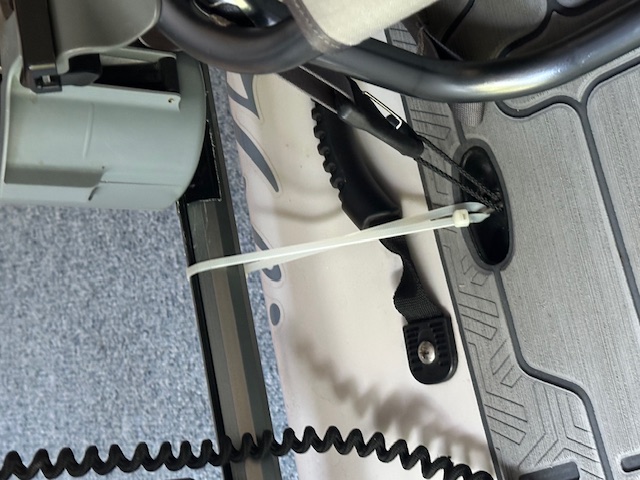

Auf Bild 2 sieht man die Halterung des Gebers unten links am Bildschirm. Also schon etwas entfernt zum Downrigger.

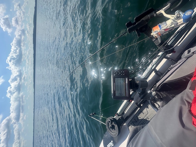

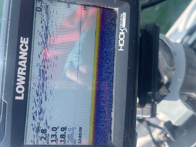

Bild 3 zeigt Geschwindigkeit und Tiefe der 1,6kg Kugel.....wird dünner... :zwink: aber man wüsste noch ziemlich genau, in welcher Tiefe man unterwegs ist. Ansonsten kurz etwas langsamer fahren, dann taucht die Kugel wieder auf.
Der Lake-Troller wurde mit einer Scotty-H-Rail-Halterung innenseitig auf der Reling montiert. Hält !!...beim Kurbeln ist aber deutlich Bewegung in der H-Rail.
Ob das auf Dauer hält oder nicht, ich hab die H-Rail mit Kabelbinder ein wenig "zur Ruhe" gebracht.......
