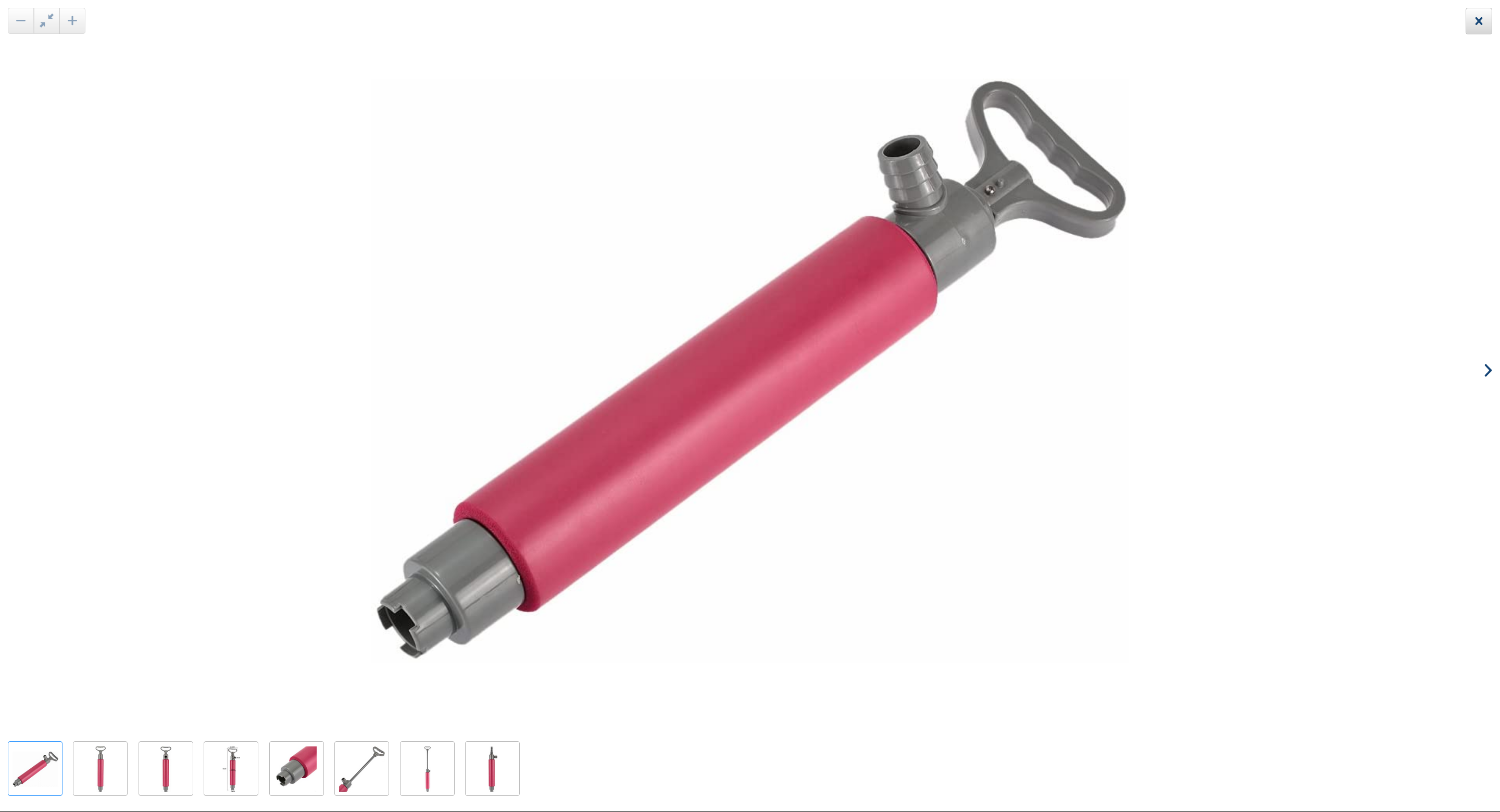

Hi, wenn du eine Welle über dein Sit on Top Kayak bekommst, läuft das Wasser über die Lenzlöcher im Fussraum ab.
Wenn du Wasser in den Innenraum bekommst , dann kriegst du das auf dem Wasser nur mit einer Lenzpumpe oder einem Schwamm raus oder du musst halt an Land das Wasser ablassen.
Die meisten Kayaks haben im Innenraum Auftriebskörper, so dass das Kayak auch mit Wasser schwimmfähig ist.

Schwamm und Handbilgepumpe (siehe Fishandbike) sind stets dabei. Letztere habe ich noch nie gebraucht, ist aber mit Klettverschlüssen griffbereit auf der Rückseite meines Sitzes befestigt.

Die Luke vorne beim Titan passt gut. Ob die wasserdicht ist weiß ich nicht. Wenn ich die originale Wanne wir reinsetze die es dafür gibt,schließt der decker nicht mehr richtig und hat in der Mitte viel Luft.
Ich hoffe das ich es nie brauche und es nie soweit kommt. Wenn aber soll es bereit sein. Jetzt in der Schonzeit ist Zeit dafür.
Ich denke ich teste mal endlich das Teil bei Gelegenheit und sehe dann wie stabil es ist. Denke dann bekomme ich auch etwas mehr Vertrauen und schaue dann weiter. Ich halte euch auf jeden Fall auf dem laufenden!
