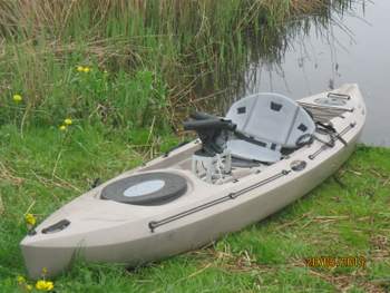

Nach langem hin und her erstand ich über die Firma Denk.com ein Future Beach 160 im Ausverkauf. Das Kajak hat eine Länge von 4,06 und wiegt ca. 35 Kg und kann an die 190 Kg tragen. Als ich das Kajak im November erhielt kam der schreckliche lange Winter und eine Jungfernfahrt dauerte bis ins zeitige Frühjahr. Die Winterzeit wurde genutzt, sich hier im Forum zu informieren und einige Nachbauten zu fertigen und entsprechende Sicherheitsausrüstungen zu zulegen.

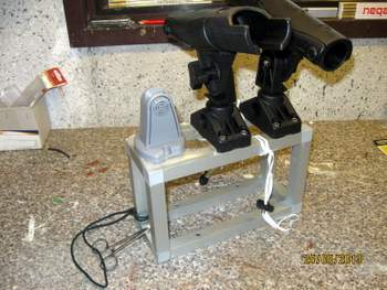

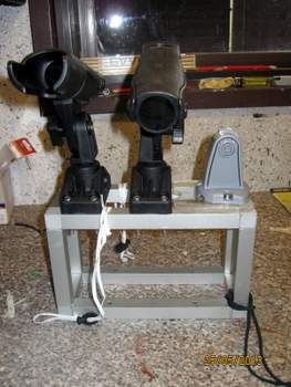

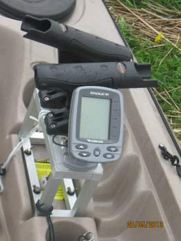

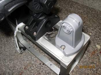

Hallo Kajak-Gemeinde,
gerne stelle ich noch Bilder meines Aufbaus zur Verfügung. Verwendet habe ich 20 x 20mm Alustangen und Dreifachververbinder, die man im Vogelkäfigbau verwendet. Diese sind in der E-Bucht erhältlich. Die Höhe beträgt ohne Rutenhalter und Echolothalterung 160 mm, Länge 260 mm und Breite 100 mm. Wichtig ist, dass man nach dem Zusägen der Alustangen diese entgratet und die Verbinder mit einem Gummihammer eintreibt. Zuerst sollte man den unteren Rahmen zusammen bauen und die entsprechenden Löcher für die Befestigung am Kajak bohren. Der Aufbau ist mit 50 mm Flügelmuttern in Neoprenmuttern verschraubt. Die Neoprenmuttern (erhältlich bei Paddelfisch) sind zusätzlich mit Gloop eingeklebt. Das Ein- und Aussteigen stellte für mich kein Problem da. Als Rutenhalter verwende ich die genannten von Angeldomäne, die sind für schmales Geld dort erhältlich und machen einen robusten Eindruck. Die Echolothalterung ist auf Plexisglas mit zwei Schrauben festgeschraubt. Das Plexisglas ist mit Zweikomponentenkleber auf dem Aufbau festgeklebt.
