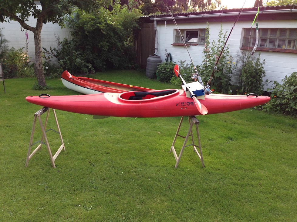

hier mal mein Kajak. Es befindet sich momentan noch im Umbau und ich lasse euch mal dran teilhaben.
Das erste, was gemacht werden musste, ist eine Finne gewesen. Da es sich um ein Wildwasserboot mit nur 3,20m Länge handelt, war es von einem Neuling recht schwer in der Spur zu halten. Die Finne ist Gold wert und bringt einen richtig guten Geradeauslauf. Die Finne sitzt auf einer Halterplatte, die ich an das Boot angepasst habe.Sie ist aus Edelstahl und wurde mittels Silikon am Kajak befestigt, weil ich keine Löcher im Rumpf haben wollte.
Der erste Prototyp für den Frontaufbau ist heute auch fertig geworden. Der Fuß besteht aus Multiplex und die Platte oben ist aus Kunststoff. Befestigt ist er mit 2 Neoprenmuttern per Gewindestange und Muttern am Kajak.
Rutenhalter wurden mittels Rohrschellen und HT-Rohr befestigt. Rechts ist eine kleine Box angebracht (wofür auch immer, lag aber gerade in der Werkstatt rum und wurde nicht gebraucht ), links der Fischknüppel.
Mit Glück komme ich die nächsten Tage auf die Ostsee zum Angeln. Wenn sich der Aufbau dabei bewährt, wird er noch einmal komplett aus Kunststoff gebaut, da er so etwas weniger anfällig gegen das Wasser ist.
Was mir noch vorschwebt, ist eine Art Kiste auf dem Heck anzubringen, woran ich einen Kescher, einen Anker befestigen kann. Ausserdem soll die Kiste als Behälter für den Fang dienen.
Im Moment ist mir da aber noch keine schlaue Idee zu eingefallen, aber ich bin mir sicher, dass diese noch kommt. Vielleicht habt ihr ja noch eine Idee, wie es sich realisieren lassen würde.
Heute war ich 3 Stunden in der Eckernförder Bucht und bin an der Küste entlang gefahren. Ich habe aber keine Angeln mitgenommen, da ich erstmal nur fahren wollte und ein Gefühl für mein Boot bekommen wollte. Eskimorolle haut zwar noch nicht ganz hin, aber es ist ja zum Glück noch kein Meister vom Himmel gefallen .
Ich freue mich über eure Beiträge und Ideen, was ich noch an meinem Kajak machen bzw. verbessern kann.

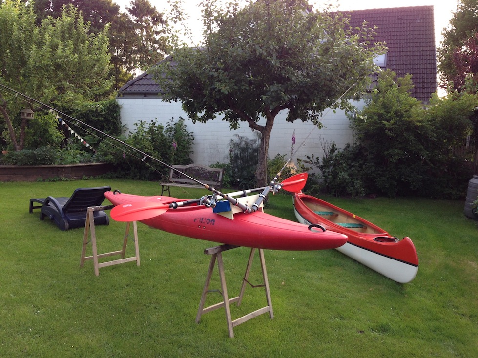

Bautechnisch ist bisher nichts mehr passiert, außer dass die Rutenhalter mehr Neigung nach vorn bekommen haben, da ich mit dem Paddel sonst immer gegen die Angeln gekommen wäre beim Fahren. Ansonsten war ich bisher einmal unterwegs auf der Eckernförder Bucht, konnte aber keinen Fisch an die Angel bekommen. Ich bin allerdings auch eher planlos durch die Gegend gefahren, ohne Tiefe und Bodenstruktur zu kennen. Ohne Angeln war ich auch recht viel auf der Schlei und auf den Nooren unterwegs.
Achso, es gibt doch was neues. Ich habe bei uns Zuhause einen Fishfinder gefunden, den wir mal im alten Boot verbaut hatten. Mal sehen, ob er an das Yak kommt. Wenn, dann aber nur so, dass man ihn leicht wieder demontieren kann.
Vielleicht hat ja von Euch mal einer Lust ne kleine Tour zu fahren. Alleine macht es nicht soo viel Spaß. (gerade wenn man die Stellen nicht kennt )
So sah mein Kutter fertig zum Angeln aus:
