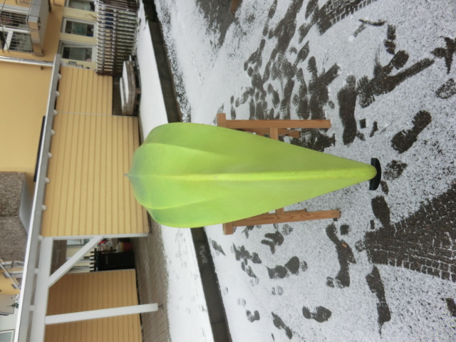

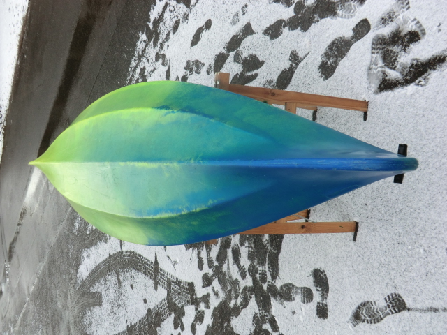

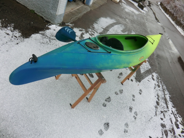

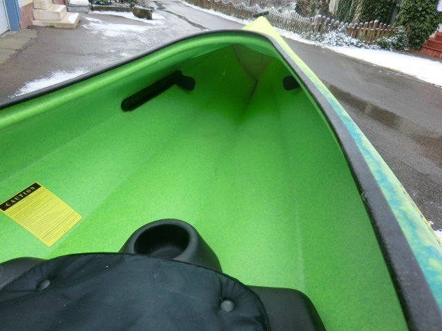

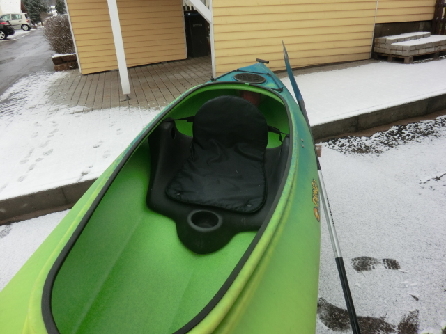

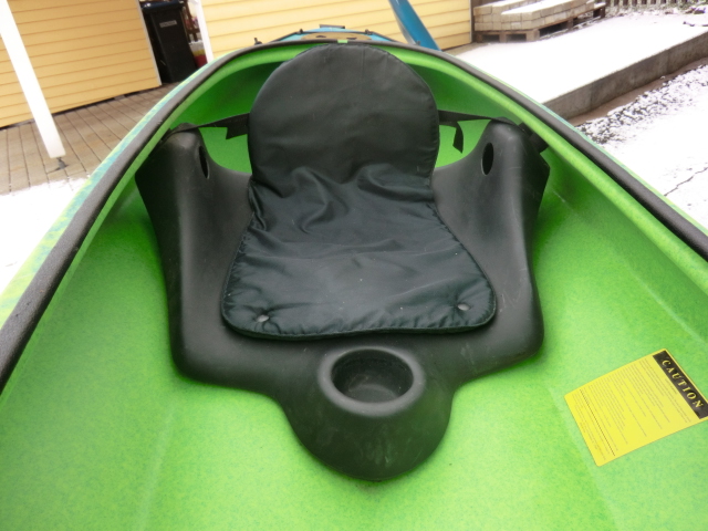

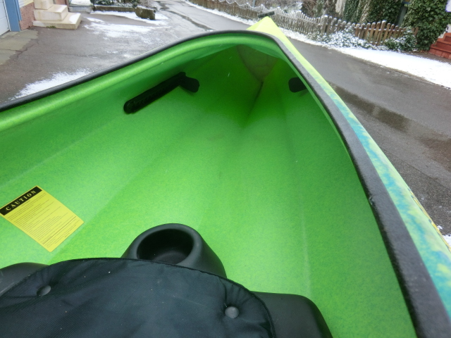

Hallo @ all Kayakangler !!
Ich möchte Euch an meinem gestrigen Erlebniss teilhaben lassen.
Ich fuhr zu unserem Schrottverwerter um mir Bastelmateriel für neue Meerforellenblinker zu besorgen , und was mir dort wiederfahren ist kann man schon fast als Unglaublich bezeichnen.
Ich stehe mit dem Sohn des Betreibers in der Halle und fachsimpele noch übers angeln,als ein Betriebseigener LKW hereinfährt um einen Container Müll ( Restmüll) abzuladen.
Als er mit der abladerei fertig war und ich in richtung ausgang schlenderte , kam auf einmal aus meinem Mund ein sehr lautes " Ich glaub ich spinne - Ich dreh durch- Ich werde verrückt"
Denn was meine Augen in diesem Haufen Müll entdeckten ,übertraf alle meine Erwartungen an diesem Tag.
Vor mir lag ein wunderschönes PET-Kayak mit Doppelpaddel und integriertem Sitz.Ich ab nach hause und den Anhänger geholt. Das Yak aufgeladen und beim Waschpark vorbei um es mit einer
ausgiebigen Damfstrahlerbehandlung wieder ins Leben zu holen.
Nun muss ich sagen das ich schon seit ca. 1 1/2 Jahren mit dem Gedanken spiele mir ein Yak zum angeln zuzulegen, aber es bis heute aus finanziellen Gründen noch nicht so richtig geklappt hat.
So nun bin ich stolzer Besitzer eines Kayaks und brenne darauf das Teil angeltechnisch aufzumotzen.

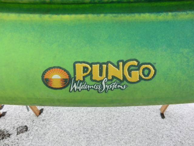

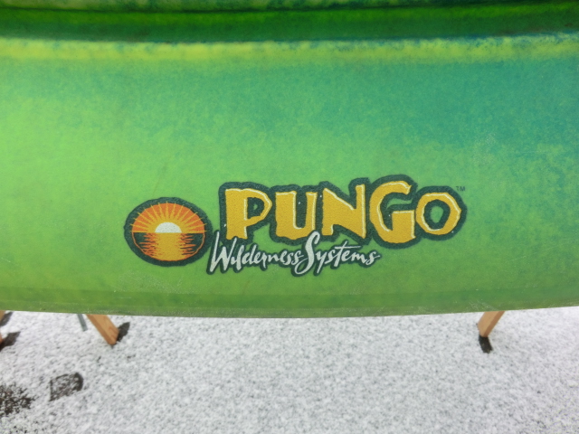

Daten zum Kayak : ( Ich denke bei dem Modell handelt es sich um ein Sit-In Touren-Kayak ??????? )
Hersteller : Wilderness Systems
Typ : PUNGO
Länge : 370 cm
Breite : ca. 80 cm
Bordwandhöhe ca. 28 cm
Nun möchte ich gerne Eure tatkräftige Unterstützung !!
Ich sollte wissen wie ich das Ding für die Ostse tauglich machen kann,und wo ich am besten die Teile dafür kaufe.
Ich denke Outrigger als Stabilisatoren müssen auf jeden Fall angebracht werden.
Und ich bräuchte Ideen für Rutenhalter,Echolotmontage,Ankermontage,Köder und Kleinteileaufbewahrung,Radarreflektor,und ggf für eine nachträgliche Steueranlage und Motorspiegel.
Die Go Pro sollte vorne auf dem Bug auch ein Plätzchen finden.
Hier noch ein par Pics.

Re: Ein Tag wie Weihnachten-Ostern und Geburtstag
und noch ein paar Bilder.

Ich habe eben mal nach dem Pungo gegoogelt.
Passt aber irgendwie nicht.
Deckslayout und Längen sind anders.
Wahrscheinlich ein älteres Modell.
http://www.wildernesssystems.de/kajaks/ ... aks/pungo/

Ist es nach hinten (wo die Lucke ist) abgeschottet ?
Eins der ersten Dinge die ich machen würde um den Nachteil zu SOT´s auszugleichen : Auftriebskörper im Bug und Heck.
Gibt im Kayakzubehör ja z.B. aufblasbare, vorgeformte Teile.
Und Vielleicht auch eine Lenzpumpe. Die gibt es ja auch handbetrieben.

Das Yak ist hinter dem Sitz nach hinten offen.
Unter der Wasserdichten Luke befindet sich nur ein Sack in dem mann Geldbeutel usw unterbringen kann.
Ich dachte mir hinter dem Sitz eine Kiste mit allem angelkrimskrams unterzubringen,weil ich da gut hingreifen kann.
Bug und Heck sind bereits ausgeschäumt ,was man auf den Bildern nur schwer erkennen kann.
im Bugbereich ( zwischen den Beinen hat man auch noch eine Menge Platz.
Die Rutenhalter würde ich gleich oben neben der Einstiegsluke rechts und links montieren.Scotty oder ähnliches.
2 eingelassene Rutenhalter auf dem Top hinter dem Sitz zum Schleppen. ( dann sind mir die Schnüre beim Paddeln nicht im weg.
Den Einstieg würde ich vorne auf einer tiefe von 25 - 30 cm mit einer Multiplexplatte verschliessen,die mit Bootslack vorher Lackiert wurde.
Der gesamte Einstieg ist 147 cm lang. Auf der Platte könnte der Fuß für das Echo platz finden .
Dort wo die hinteren Spanngummis für gepäck angebracht sind,montiere ich eine Aufnahme für die noch nicht gebauten Ausleger.
Die Ausleger baue ich aus Alu 4kantrohr mit Bootsfendern am Ende.
In gedanken ist das Yak schon fertig
