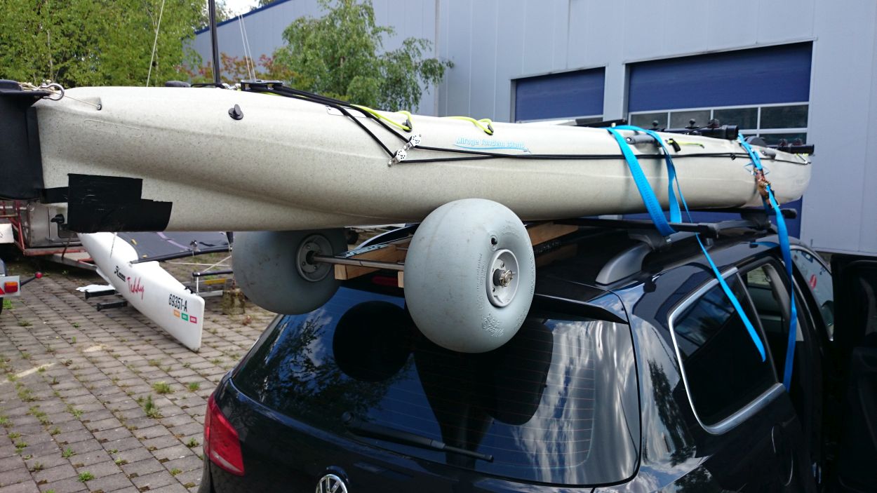

Der Jung ist übrigens genauso bastel-begeistert wie ihr ;)
Hab heute schnell mal Fotos gemacht, sehr einfache, simple, aber effektive und günstige Lösung, das TI allein aufs Dach zu "fahren"....

Ich habe mir die Konstruktion gebaut um das Tandem Island ohne Hilfe aufs Dach zu bekommen.
Es ist um einige Kilos schwere als andere Kayas und kippt sehr gerne zur Seite beim laden.
Da der eigene Slipwagen genutzt werden muss ist es ratsam das Heck vor dem laden zu schützen.Siehe Bilder. Oder man hat einen 2ten Slipwagen um es auf die Vorrichtung zu schieben ohne das es über den Boden schleift.
Ich hab das ganze mit dem Rest der Gummimatte gemacht, als Schutz. Das hat den schönen Nebeneffekt das es nach dem Auflegen nicht zurück rutscht.
Hier mal eine Zusammenstellung der Teile:
1 x Gummimatte, darauf werden sonst Waschmaschinen abgestellt: 11,95 Hornbach
1 x Kantholz 2000 x 400 x 600 welches Maß für andere Automodelle Sinnvoll ist muss man selber abschätzen. Preis: weiss ich nicht mehr
2 x Zaunverbinder
8 x Holzschrauben um die Zaunverbinder zu befestigen
2 x M6 Schrauben um den Slipwagen zu stabilisieren

Saubere Lösung! Und der sandige Kajakwagen hängt auch noch draußen. Spart Platz und Dreck! :daumen: :daumen: :daumen:

schöne sache! es it schon ein ganz schöner akt, das tandem aufs dach zu bekommen und - fast schwieriger noch - den ganzen dazu-kram im auto zu verstauen. ich bin seit vorhin besitzer eines hängers. im ami-hobie-forum hatten sie schon recht: irgendwann enden so gut wie alle tandem-skipper beim trailer....
