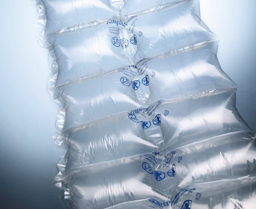

......französisches recht, ..........find ich gut!!
sollte EU-recht werden. abba mit min. 50% auftrieb.
das hat für mich auch weniger mit windeln, sondern eher mit fürsorgepflicht zu tun. jedes popelauto wird mit airbags, rückhaltesystemen und weis der adler mit noch mehr sicherheitseinrichtungen vollgenagelt. da beschwert sich auch niemand das an bord zu haben und fühlt sich sicherer. jede maßnahme, die menschenleben rettet, egal wo, ist sinnvoll. meine meinung.
bei meinem dritten sprung ging mein schirm nicht auf. ich fand das jetzt nicht soooo störend, noch nen reserve zu haben.
jeder, der schon mal in seenot geraten ist, und seine synapsen beisammen hat, wird in irgendeiner form darauf reagieren.
ich für meinen teil, werde mein boot mit diesen luftpolstern vollnageln.
in diesem sinne, kommt alle imma heil wieder.

Ich hab ca. 40 Schwimmwobbler im Rumpf , vielleicht bringt das ja auch noch etwas mehr Auftrieb .
Ich würde aber auch zur Nudel oder Bällen tendieren

@Gerd
Das ist mal eine gute Idee, ich weiß gar nicht wie viel ich von den Luftpolstern schon entsorgt habe.
Die nächsten, die mir in die Hände kommen, werden im Rumpf von Yak entsorgt
Timo
Timo

jop, ging mir auch so mit der entsorgerei. das hat nu n ende. wenn de nich warten kannst, luft gibts sogar zu kaufen.....ZackDieBohne hat geschrieben:@Gerd
Die nächsten, die mir in die Hände kommen, werden im Rumpf von Yak entsorgt![]()
Timo

also ich hab einfach einen autoreifenschlauch ( hatte deren noch im keller)genommen >>> durch geschnitten (andere seite vom ventil) >>>zusammen geklebt >>>ins kayak >>aufgeblasen
<<<<<< fertig
>>>>und das mit 3 schläuchen 2 vorn und einen hinten <<<<<<<
haina
<<<<<< fertig

jop markus, mit der sinkerei des bootes hasse völlig recht!auch mit der nutzung des hohlraumes für equipment. abba dazwischen is immernoch mächtig platz.
und alles, was ich dort reinnagel (was auftreibt), verdrängt( im falle des falles) wasser. und mir gehts nur um die verdrängung. nach dem motto, lieber ne nudel (oder was auch imma) als wasser im boot.
