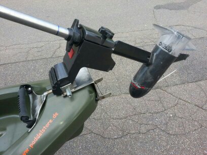

Kuck mal !

Und weiter !

An dem Motor habe ich am Schaft ne Gabel aus Va-Blech angebracht.
Durch die Leerrohre der Steuervorbereitung eine 0.66 geflochtene Schnur gezogen und an den Fußrasten angebracht.
Jetzt kann ich mit den Fußrasten lenken .
Falls Du Detailaufnahmen brauchst einfach bescheid sagen .Gruß Dirk.
P.S. geht ab wie Schmitt's Katze
Der Motor hat 33 Lbs .

Deine Umsetzung habe ich schon gesehen, finde ich auch super.
Aber ich habe niemanden der mir sowas baut.
Daher werde ich das etwas anders umsetzen:)
Den Motorkopf werde ich aber an die gleiche stelle setzen, das mit den Fußrasten habe ich auch vor.

auf dem unteren Bild siehst Du den Stecker. bekommst du im gut sortierten elektrofachhandel.
wenn nicht kann ich Dir einen besorgen und per Post schicken.
