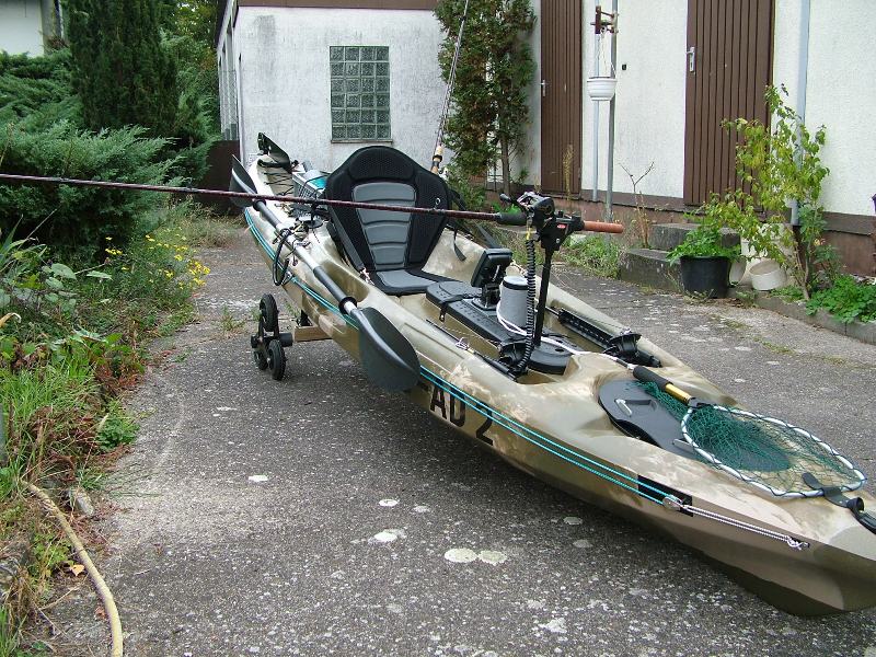

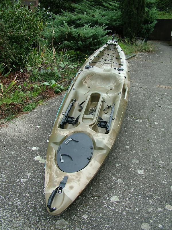

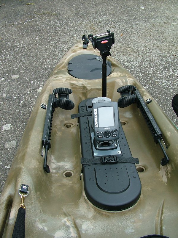

Mein erstes Kajak ist nun fast fertig für die Jungfernfahrt am kommenden Wochenende.
Und da ich "Asphaltsau" bei meiner Vorstellung Bilder versprochen habe, komme ich diesem Versprechen hiermit nach.
Bei meinem ersten Kajak war ich hinsichtlich der Ausstattung auf Infos und Bilder von erfahrenen Freizeitkapitänen angewiesen - hier gilt mein Dank nochmals diesem Forum mit seinen vielen Anregungen und Ideen.
Das "nackte" Kajak - ein Waterside Glider mit eine Länge von 3,60 m bei einer max. Breite von 82 cm - das Gewicht betrug "ohne alles" knapp 30 kg. Bislang reichlich unhandlich für einen Herrn im fortgeschrittenen Alter... Ein Echolot stand neben der persönlichen Sicherheitsausrüstung ganz oben auf meiner Wunschliste. Es wurde ein Lowrance Elite X3 - als Einstiegsdroge und zum Erkennen von Erhebungen bzw. Löchern im Altrheinboden hoffentlich ausreichend. Der Geber und die Batterie sind für die Erstausfahrt vorläufig noch provisorisch verstaut bzw. montiert. Das Anker-System wurde nach der typischen "Anchor-Trolley"-Methode installiert. Als Anker-Gewichte dienen vorläufig zwei kleine 1-Kilo-Hantelscheiben. Wenn ich merke, daß das auf dem Altrhein nicht reichen sollte, wird ein kleiner Klappanker angeschafft. Fortsetzung folgt...

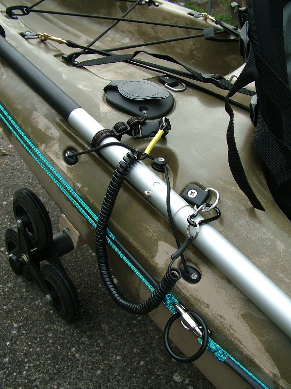

Weiterhin wurde ein Clip befestigt, der für den sicheren Halt des Keschers sorgen soll - er ist für verschiedene Keschergrößen ausgelegt und hält (zumindest in der Garage) zuverlässig. Ein Rutenhalter fürs Schleppfischen mit Wobblern und Gummifischen wurde „höher gelegt“ und das Echolot so installiert, dass ich es am Anfang problemlos bedienen kann, ohne gleich eine Brille zu benötigen. Eventuell wird das Teil später noch versetzt – aber solange ich noch keine Routine bei der Bedienung habe, wird es an dieser Stelle bleiben. Paddel- und Rutensicherungen sind ebenfalls verbaut. Die Spiralkabel stammen von ausgedienten Telefonen. Die PVC-Ummantelung wurde mit einem Lösungsmittel verklebt und mit Schrumpfschlauch gesichert. Am Kajak werden die Sicherungen mit Karabinern befestigt und an den Ruten sind vorerst Schlüsselringe mit Kabelbindern angebracht, an denen die Spiralkabel mit kleinen Schlüssel-Karabinern eingehängt werden. Wird fortgesetzt…

Die übliche Kiste für den Kleinkram darf natürlich nicht fehlen. Und die zweite bzw. dritte Rute ist ebenfalls mit Spiralkabeln gesichert. Wer sich über den „komischen“ Kajak-Transportwagen wundert: bei einer meiner möglichen Einsetzstellen gibt es leider nur die Möglichkeit, über eine Treppe ans Wasser zu kommen. Diese gehört einem Kanu-Klub und war wohl beim Bau nur für leichte Boote oder das Wassern mit zwei Mann gedacht. Da ich aber nicht gerne auf die Hilfe einer zweiten Person beim Einsetzen des Kajaks angewiesen bin, musste eine andere Lösung als die üblichen Lufträder her. Zwei Ersatz-Räder für einen Treppensteiger-Sackkarren können nun mit nur einer Schraube gegen die normalen Reifen auf der Achse meines Kajak-Wagens ausgetauscht werden. Das Ganze besitzt dann zwar leider nicht mehr ganz so die Laufruhe wie mit den Lufträdern… aber das Klappern werde ich die knapp 50 Meter bis zu besagter Treppe wohl aushalten.
Ob der Transportwagen in dieser Form bestehen bleibt, wird sich in nächster Zeit herausstellen – die Gesamthöhe ist zum Einfädeln der Halterung in die Lenzlöcher recht unbequem. Aber durch die Treppen war ich mir nicht sicher, ob’s bei niedrigerer Bauweise nicht doch Schrammen am Unterboden gibt. Außerdem soll das Holzbauteil durch eine Alukonstruktion ersetzt werden, wenn sich diese Bauweise als praktikabel erweist. Am Wochenende geht’s los zur ersten Angelfahrt mit meinem Kajak. Wenn es die Umstände erlauben und ich es vor lauter Aufregung nicht vergesse, gibt’s auch Bilder von dem Großereignis...

Das sieht ja schon gut aus.
Aber für mich neu:
Das ist ja ne nette Idee, hatte ich so noch nicht gesehen. Sowas hab ich doch auch noch liegen.
Wenn das funzt, spart mir das doch glatt ne Menge Euro.

tolle konstruktionen. insbesondere der treppengängige wagen hat was!
viel spaß auch auf dem nassen element!

Mensch Andreas, da hast du ja ordentlich geschafft!
Macht alles einen sehr guten Eindruck.
Vor allem die Geschichte mit dem Kajakwagen ist klasse!

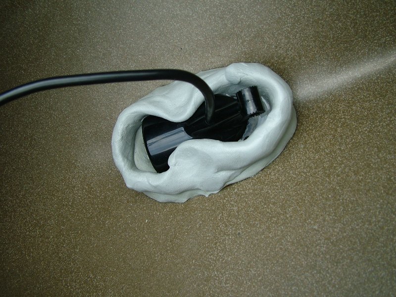

Was mir etwas zu denken gibt, ist die vorläufige Befestigung des Gebers.
Ich weiß zwar nicht womit du den Fixiert hast, ich würde aber vermuten, das da kein Signal durchkommt.
Die Position würde ich außerdem an eine flache Stelle des Rumpfes verlegen,
da du dort nur sehr wenig Silikon, Goop oder ähnliches zwischen Geber und Rumpf hast.
Bis jetzt aber sonst saubere Arbeit!

@Markus: das schlechte Bild vom Geber war mein Fehler - vielleicht schaffe ich es Morgen, ein etwas genaueres Bild zu machen. Der Geber liegt fast vollflächig direkt auf dem Rumpf auf. Außen herum ist lediglich ein Ring aus einem nicht-reaktiven Butyl aufgebracht, dessen zusammengedrückter oberer Rand dazu dient, den Geber aufrecht an Ort und Stelle zu halten. Da hinein kommen "zwei Schluck Wasser" - und dann liegt der Geber fast vollständig bedeckt in diesem kleinen Wasserreservoir. Hatte die Idee aus 'nem amerikanischen Forum (glaub' ich wenigstens) - und laut der Aussage dort scheint das problemlos zu funktionieren. Aber am Wochenende weiß ich dann mehr... wenn's nicht funktioniert, ist die Butylmasse schnell wieder abgelöst und an einer besser geeigneten, dünneren Stelle des Bodens angebracht.
Aber ich hab' auf jeden Fall beim ersten "Ausritt" noch meine Erst-Lösung dabei - eine passend gebogene Alustange, an der ich den Geber schnell und haltbar ausserhalb des Rumpfes montieren kann.
Danke und Gruß,
Danke für Eure Kommentare.

Das Echo hat mir - zumindest gefühlt - zuverlässige "Bilder" geliefert.
Aber trotzdem werde ich bei der nächsten Ausfahrt den Geber außerhalb des Kajaks befestigen. Wenn dann dieser Vergleich keine anderen Ergebnisse bringt, werde ich den Geber wieder innerhalb des Kajaks befestigen - dann allerdings an einer deutlich dünneren Stelle des Bodens.
Gruß,
