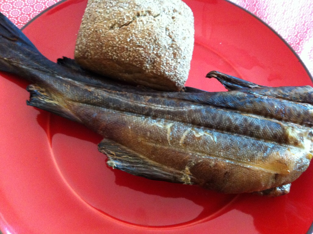

hab mal wieder experimentiert. da nicht so viel salz im haus war, mussten die dorsche mit 3-4%iger lake auskommen. da schwammen sie ca. 14 stunden drin und trockneten danach noch mal 5 stunden. mit dem ergebnis bin ich sehr zufrieden, bin aber eh nicht so der große salzfan.
gibt es eigentliche einen anderen hintergrund als geschmack, dass überall 6%ige lake empfohlen wird? hat das konservierungsgründe?

Es werden "nicht überall 6% empfohlen" ... ich empfehle nur 5% :zwink:
Bei dieser geringen Salzmenge geht es nur um den Geschmack.
Konservieren mit Salz ... das sind dann z.B. Salzheringe - die haben Salz "satt".
Um den Geschmack des Salzes in den Fisch oder das Fleisch zu bekommen gibt es ja mind. 2 Möglichkeiten.
1. Trockensalzung (mach wohl Ron so ... geht schnell, zieht aber nicht so gut durch) ... wobei Salzhering ist auch trocken eingesalzt.
2. Nasssalzung ... also in einer Lake. Dabei benötigt man ein Vielfaches an Zeit. In dieser Zeit verbreitet sich das Salz jedoch weitgehend gleichmäßig.
Wie Du selber gemerkt hast, ist der relative Salzanteil nicht immer gleich. Dorsche z.B. nehmen sehr schnell Salz auf und Forellen vergleichbar weniger schnell.
Deshalb habe ich ja als Faustregel auch noch die absolute Salzmenge im Auge.
Nach meinem bevorzugten Geschmack sind dies 25-30 Gramm/kg Fisch/Fleisch.
Dabei aber immer nur so viel Wasser verwenden wie es gerade nötig ist, die Fischmenge gut zu bedecken - sonst stimmt es relativ nicht mehr.
Manchmal geht Räuchern auch ein bisschen in den Philosophischen Bereich hinein ... Hauptsache ist, man räuchert sich da wieder raus :zwink: !
Gut Rauch!
