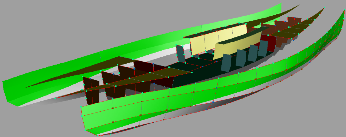

Das Spiel geht weiter - zumindest digital.
Hier die finalisierte Fassung, nun inkl. Deck.
An den Dimensionen habe ich nichts mehr geändert.
Ich habe auch probehalber mal Pläne erstellt und mich vorher erkundigt was unkompliziert zu plotten wäre. Das Format als 3 Pläne á 0.90 x 5.00 Meter ist das Resultat. Die Kosten dafür würden sich online auf ca. 30-40 € belaufen und hat dann eine 1:1 Schablone für jedes Anbauteil, exklusive der notwendigen Anpassungen für die teilbare Version. Die Dreiteilung der Außensegmente trägt dem Rechnung, und schafft gleichzeitig die Option, mit handelsüblichen Sperrholzplatten auf engem Raum zu arbeiten und das Ding Segment für Segment aufzubauen. Exemplarisch gibt es hier Plan 2 zur Ansicht. Die wichtigsten Lehren aus meinen Vorgängerprojekten sind - soweit mir jetzt bewusst - also bereits eingeflossen.
