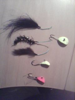

Für die Fixierung der Wurmstücke und um den Köder mehr nach langem Wurm aussehen zu lassen, habe ich Schwanzverlängerungen gebastelt (da sie nur verführerisch wirken wenn sie seeehr weich sind, ist das Material nur für diesen Zweck verwendbar :zwink: ) . Der Matuka arbeitet so gut, daß ich die anderen Materialien gar nicht ausprobiert habe.
Durch 2 Knoten haben sie 2 Schlaufen. Die hintere Schlaufe wird über den Hakenbogen gestülpt, nach dem das Wurmstück aufgesteckt wurde, dann die vordere Schlaufe über die Hakenöse. Durch die vordere Schlaufe läuft auch die Angelschnur, die hintere reicht dann nur bis zum Übergang Hakenschenkel / Hakenbogen, so daß sie nicht mehr über den Hakenbogen zurück rutschen kann.
Klappt hervorragend !
Anfangs hatte ich ein paar Fehlbisse weil ich den Anhieb zu schnell setzte. Geduld und beißen lassen ist auch hierbei der Weg zum Erfolg. Wie oben schon geschrieben sitzen die Haken aber trotzdem weit genug vorne, so daß die Kinners wieder zurück können.
Die Jigs mit Draht zur Wurmbefestigung habe ich nicht probiert, da es mit den Schlaufen sehr gut geht.

Kalle13 - sehr kreativ, da wäre ich nicht drauf gekommen! Hätte es eher einfach gehalten, Haken bebinden und Wurm oben drauf. So viele Gute Fische hab ich noch nicht gehabt. :daumen: Was ist das für ein Matuka - sieht mir nach Kaninchen aus? Hast Du auf die großen Jigköpfe eine vernünftige Bissausbaute bekommen ohne extra Trailerhaken?

Ja, das ist Kanin in dunkelbraun, gebunden auf geflochtener Schnur doppelt gelegt. - Da ist mehr Bewegung drin als beim freischwimmenden Seeringler.
Bei den reinen Kunstjigs, den Jelle Orm Imitaten, hatte ich einen zusätzlichen Haken in der Schwanzspitze drin, die Fische hingen aber alle am Jighaken. So habe ich die hier einfach weggelassen. Arbeitet viel besser und ist in Sekunden gebunden.
Die gflochtene Schnur schmiegt sich wunderbar im nassen Zustand an die Hakenöse und rutscht nicht ab.
Ich hatte aber das Gefühl das der Jighaken eher etwas zu groß ist. Die knapp 30 er Platten brauchten doch ein wenig Zeit bis sie den Haken richtig hatten. DIe Größte hat den 11 gr. Jig aber einfach genommen und ging gleich ab.
Die Hakenschenkellänge bei den 7 gr scheint mir Ideal zu sein, der Hakenbogen dürfte aber etwas kleiner sein.
Andererseits: Große Haken - große Fische !?
Anfangs hatte ich ja 1-2 nicht mitgekriegt da ich zu schnell war, danach war es nur einer der trotz wartens den Köder nicht nahm. Für reine Haarjigs ohne ¨Geschmacksverstärker¨ wäre aber eine kleinere Hakengrösse besser.
Bei Tiefen um die 10 m dauerte mir das absinken mit den 7 gr zu lange, das ging mit den 11 gr besser, bei geringerer Wassertiefe reichte die 7 gr.
Ach ja, noch ein Wort zur Qualität der Jigs: Beim rumbasteln am Bindetisch merhmals auf den Fliesenboden gefallen, dann 25 Fische damit gefangen und kein Kratzer dran ! Respekt :daumen: -Weiter so !

@ Kalle13: Danke für die ausfürliche Info. Das mit der Hakengröße dachte ich mir schon. Offen gesagt überrascht es mich dass der grosse Jig gehakt hat, ich hätte gedacht Du baust da Trailer dran. Bei der Twister-Aktion von der Fisch&Fang war von Fehlbissen auf schwere Köpfe die Rede, und dass in dichteren Schwärmen. Aber das ist halt Gummi...
Mein letzter Gedanke war ein kleiner Haken in einer Mono-Schlaufe, ähnlich der "Isolde" von Tristan Münz, nur in umgekehrter Hakenanordnung, also der vordere abgekniffen. Ein Stück Gulp oder ein Gulpsaft getränkter Kaninchenzonkersstrip würde die Wurmproblematik endgültig abhaken und trotzdem schön stinkern und hoffentlich Nachfasser motivieren. Wenn ein Karnickelstreifen dafür reicht wäre das ein Billigköder, dann wirds echt eng :zwink: Das mit den Preisen muss halt von vorne herein passen, und da ich keine Vertriebskosten habe bezahlt man halt nur für die Arbeit und das Material. Von Buttjigs alleine werde ich sicherlich nicht leben können, zumal ich nicht erkenne wie die abnutzen oder verloren gehen sollen. Der Haken reitet auf, nichts schleift hinterher... man muss sie halt abspülen, dann halten die ewig. Das hat schon seinen Grund dass die keiner produziert, ich betrachte sie auch mehr als Zugpferd für meine Bekannteit.
