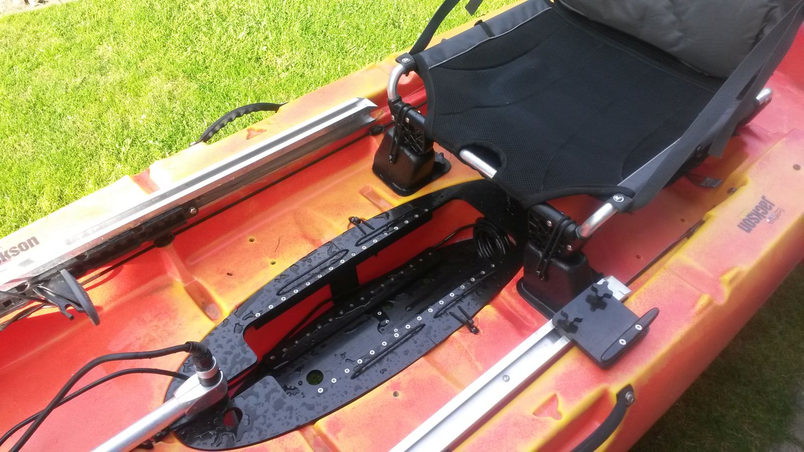

... Danke :wink:
An dem unteren Einsatz hat dann auch der Echogeber seinen Platz gefunden
Als Abschluss fehlt noch ein gescheiter Deckel. Der Deckel nimmt dann auch meine Gerätebox auf. Die Box ist super. Sie schließt wasserdicht ab, es passt eine Menge rein und sie wird nach vorne aufgeklappt. Damit sie bei einer Kenterung nicht verloren geht, habe ich schwarze Gummizüge vorgesehn.

Weserfisch hat geschrieben:An dem unteren Einsatz hat dann auch der Echogeber seinen Platz gefunden
Das wird ja noch besser! :shock:
Ich bin völlig hin und weg. :daumen:
Hast du das Echo jetzt auf der Seite montiert?
Re: Mein JACKSON BIG TUNA
Verfasst: 6. Aug 2015, 07:01
von Weserfisch
Ja, das Echo montiere ich der Regel an der rechten Schiene. Die Schienen sind so lang, dass ich die Anbauten schnell an die jeweilige Sitzposition anpassen kann. Wenn ich solo fahre sitze ich mittig und als Duo sitze im hinteren Drittel des Kajaks. Das ist so ungefähr ein halber Meter unterschied. Die Schienen habe ich nachträglich montiert und sind jeweils 80cm lang.
