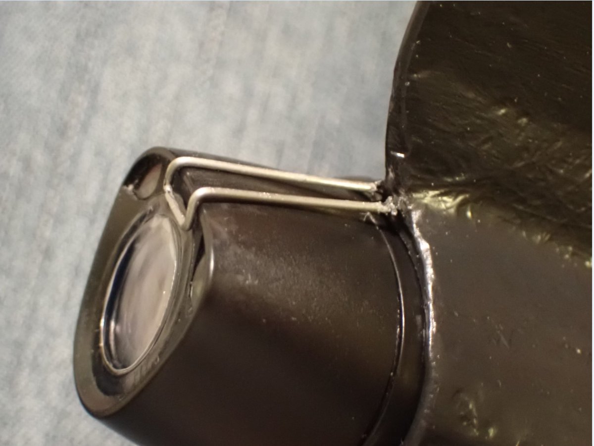

Robert hat geschrieben: 31. Dez 2021, 00:26 ...
Es konnten nur einige Tests erfolgen, da die „Rückenflosse“ verloren ging, ohne dass ich es bemerkte. :shock:
Diese kleine Klammer soll nun ein Herausrutschen nach vorne verhindern.

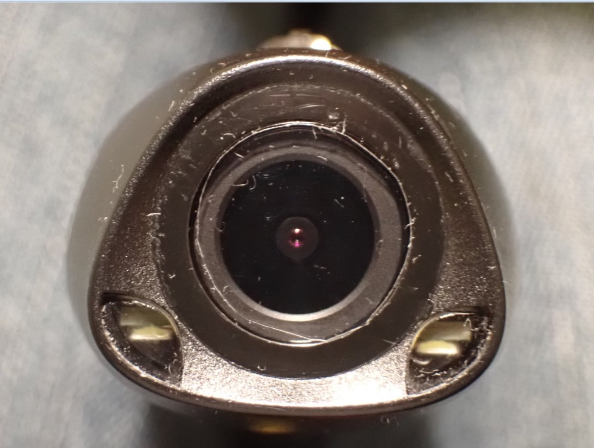

Bei genauerer Betrachtung der Linsenabdeckung bemerkte ich schon (sehr) leichte Gebrauchsspuren. Daher wurde aus einer klaren Displayschutzfolie ein Kreissegment herausgeschnitten und über die Linsenabdeckung gelegt. Hoffentlich hält es auch im Wasser.
Übrigens, die zu sehenden Staubkörner liegen oben auf.
Ja ich weiß auch, rund sieht anderes aus. :muah: :muah: :muah:
