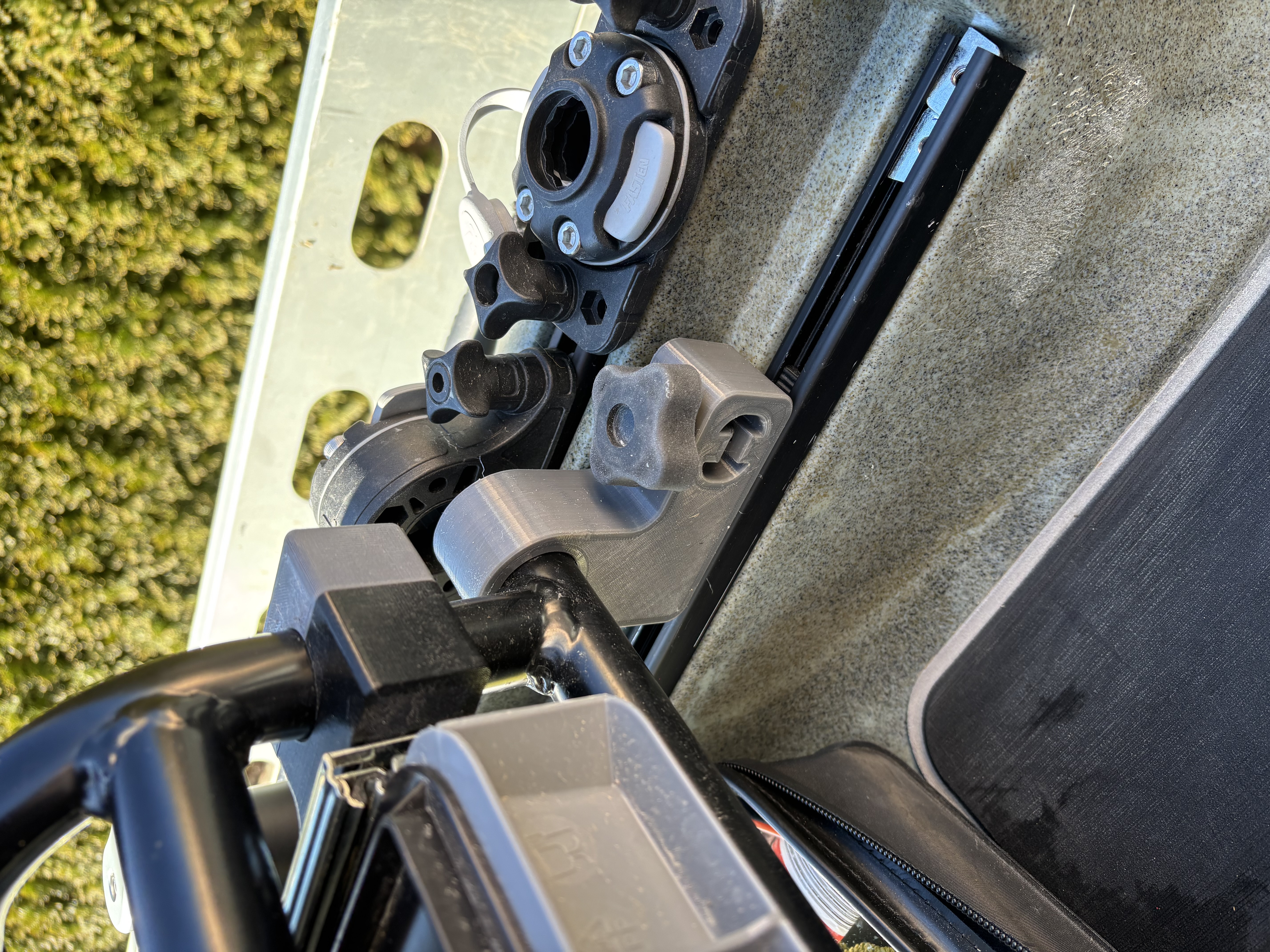

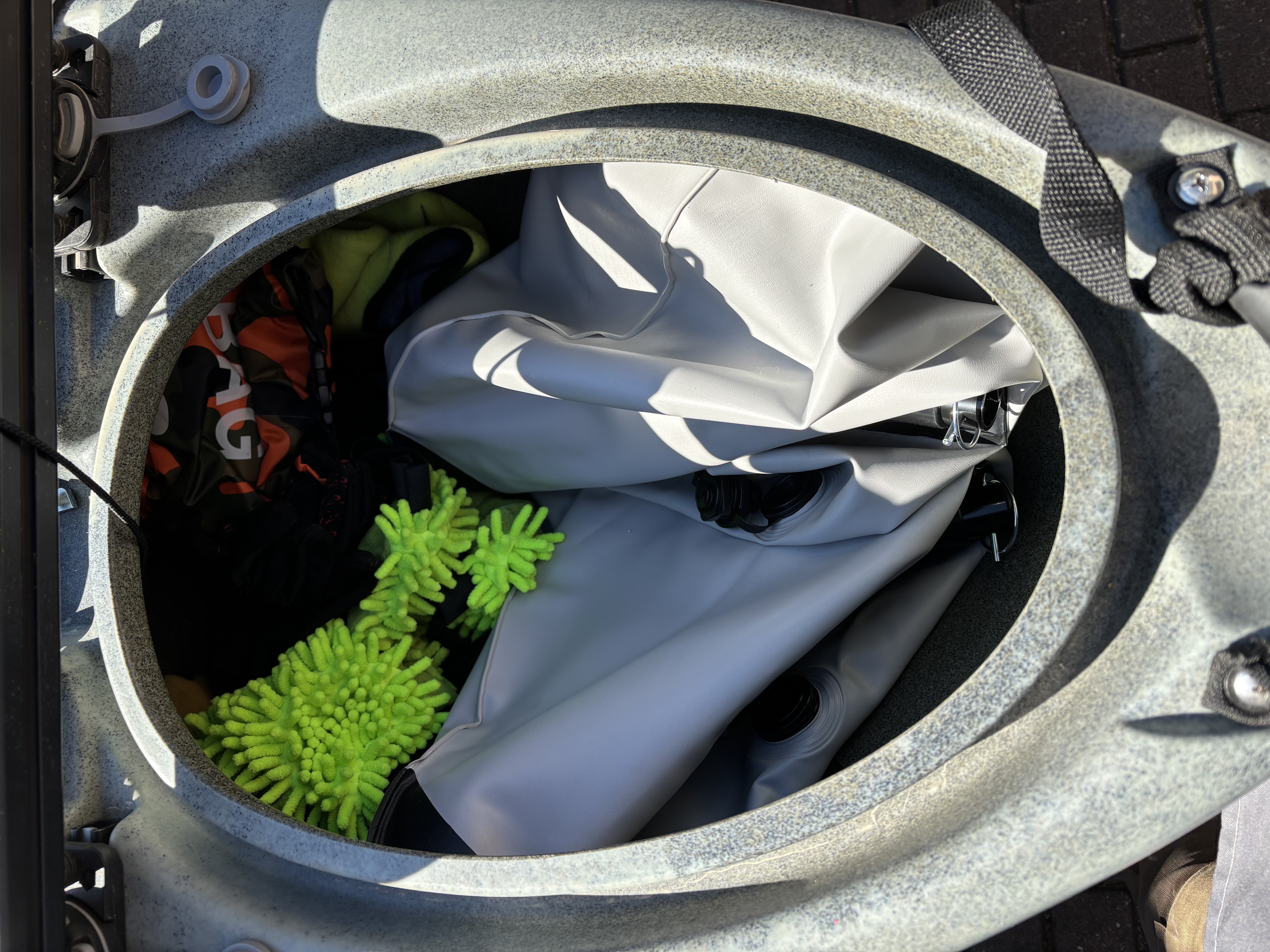

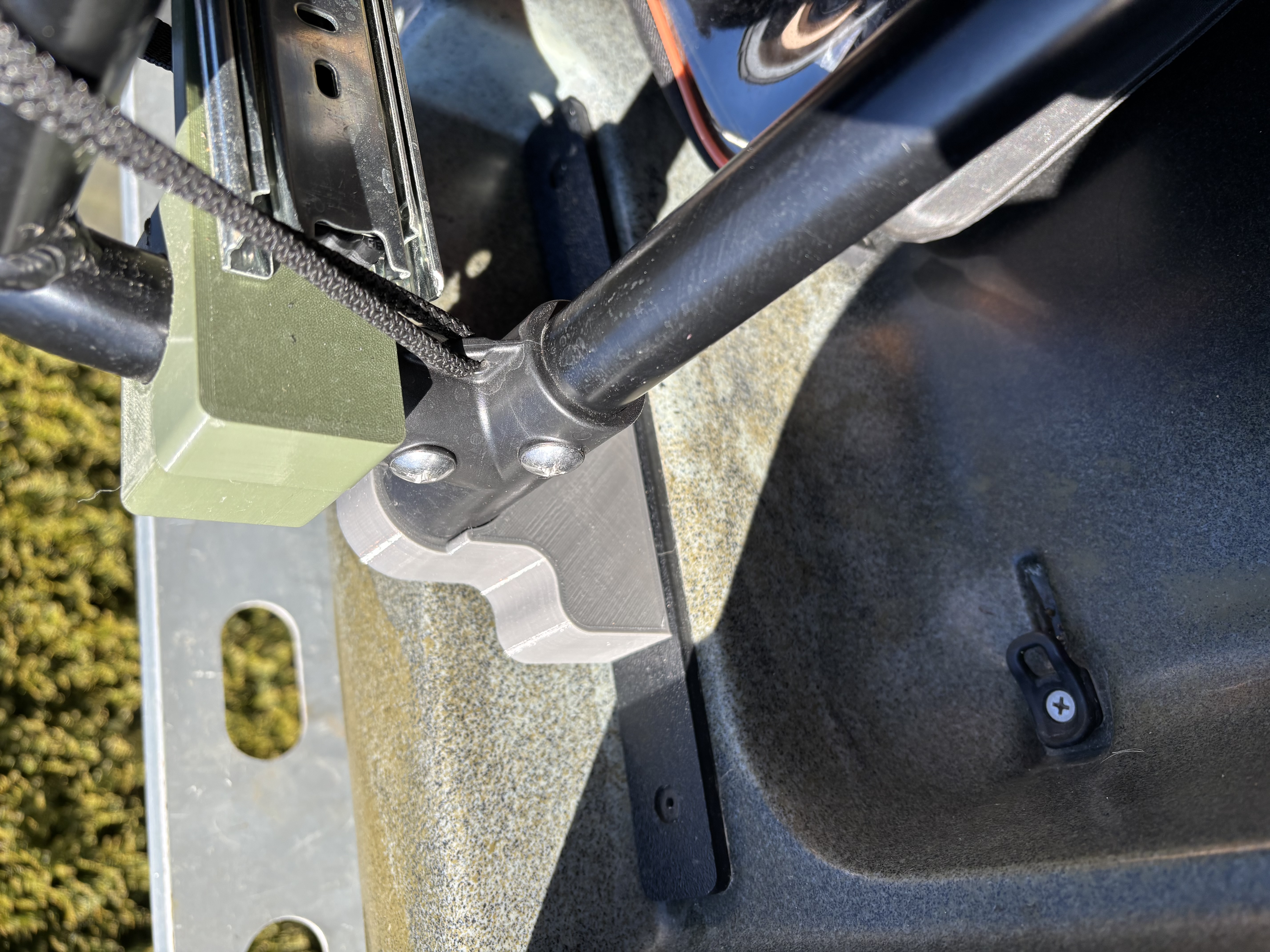

Servus, ich habe ein Native Watercraft Slayer 10. Da ich auch schon etwas in die Jahre gekommen bin habe ich mir einen Satz Sitzerhöhungen gedruckt und mit eingebaut. Somit geht der Sitz etwa 5 cm nach oben. Das ist für meine Wirbelsäule besser als der Orginalzustand. Allerdings wird das Kajak kippliger.Also habe ich mir bei e..y einen Satz Stabilisatorenbestellt. Nach ein paar Tagen ist das ganze angekommen. Erster Eindruck gute Qualität. Zur befestigung sollte man Löcher in Kajak bohren. Nein das mach ich sicher nicht. An meinem Slayer hab ich ein Sidekick montiert. Also etwas das Gehirn angestengt und einen Satz Halterungen bzw. Adapter konstruiert. Das Ganze mit dem 3D Drucker ausgedruckt. Probiert und passt soweit. Die Auslegerstangen um 200 mm gekürzt und entgratet. Die Ausleger werden über die Sidekickauflage adaptiert und mit einer Schraube gesichert. Das ganze ist sehr satbil gedruckt und hält ganz sicher. Kosten, na ja die Ausleger haben ca 46€ gekostet dann noch die Scrauben und Einschmelzmutter dazu und das ganze ist für gut 50€ fertig( plus die Druckteile). Was auch noch gut ist das es bei meinem Slayer noch vorne in den Kofferraum des Kajaks passt 😉.
Falls jemand Interesse an den gedruckten Teilen hat kann er sich gerne bei mir melden.

deine Sidekick-Lösung finde ich äußerst interessant. Könnte vielleicht auch eine bessere Lösung sein, als meine Befestigung bisher.

schöne Lösungen erdacht, clever konstruiert und sauber gedruckt.
