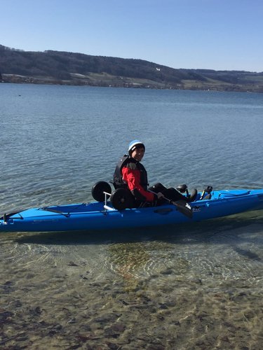

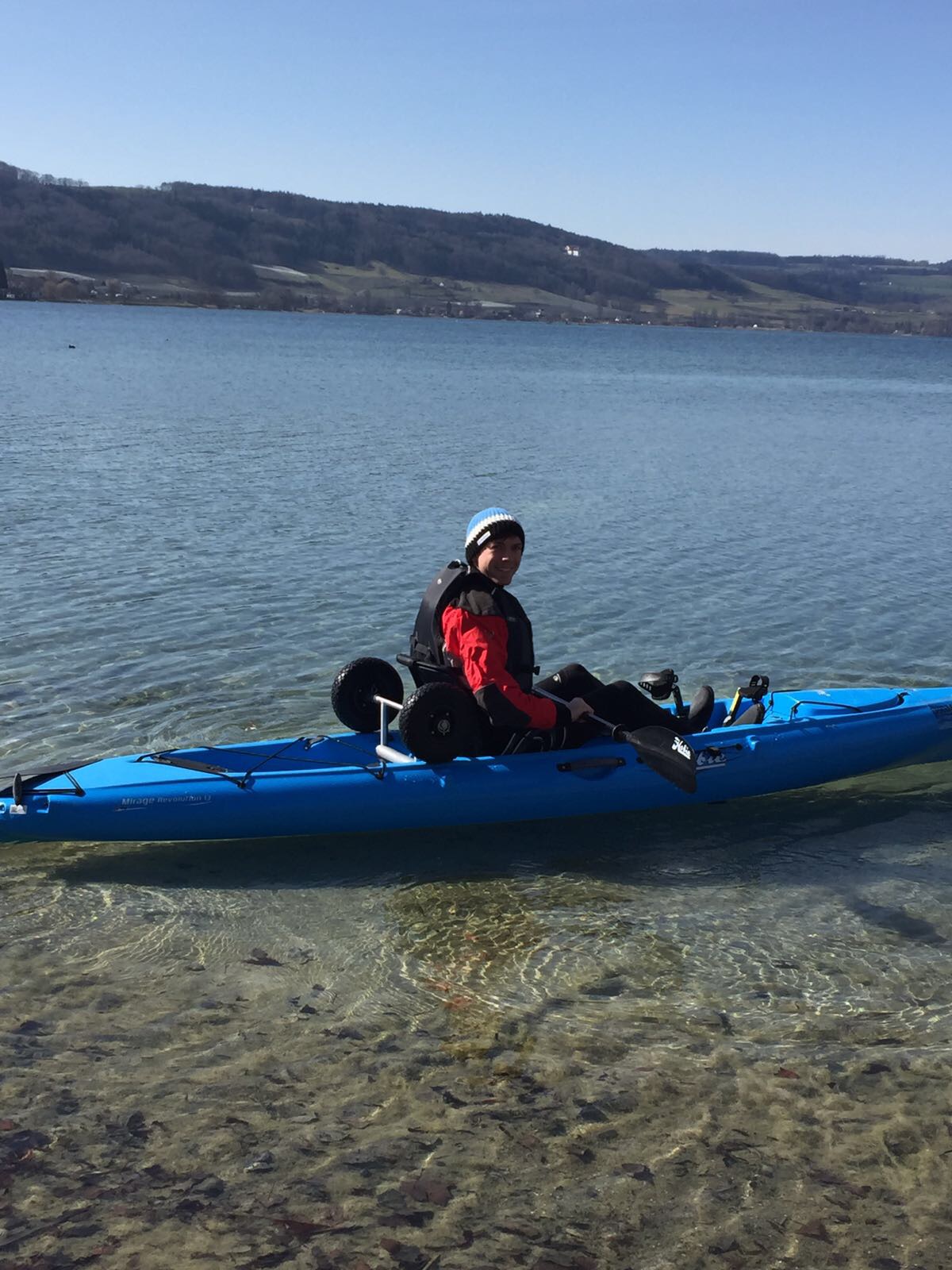

Hi Leute,
dieses Wochenende habe ich endlich mein neues Revo zu Wasser gelassern. Bei absolutem Kaiserwetter habe ich eine kleine Runde auf dem Untersee (Bodensee) gedreht. Alles perfekt soweit, nur eine Sache hat etwas gestört: Die Steuerung (habe in größeres Ruder montiert) hatte beständig einen Rechtsdrall. Ist das normal? Wenn nicht - woran könnte es liegen und wie ist das zu beheben? Das Ruder hing für mich augenscheinlich korrekt im Wasser.
Bin für jeden Tipp dankbar :)
Hier noch zwei Bilder, ich kann den nächsten Trip ans schwäbische Meer kaum erwarten:
