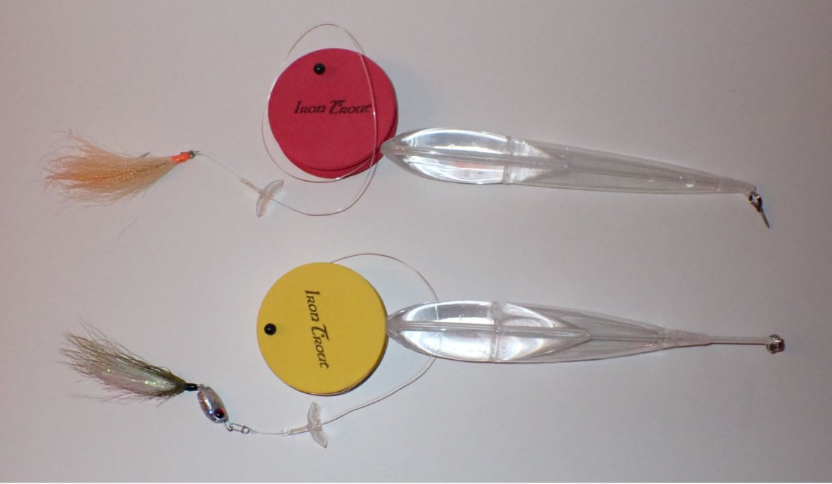

Hier mal ein Bild meiner 30g und 40g Ghost-Varianten. Sie haben richtig Auftrieb, schwimmen also und sind aus kristallklaren, sinkenden Sbiros und Posen zusammengeklebt.
Ich verwende inzwischen nur noch die kleinen Discs Gr.1, die reichen aus um die komplette Vorfachlänge durch den Sbiro zu ziehen.
Mit der einfachen Fliege ist die Vorfachlänge in der Regel 3m lang. Da die Fliege nur langsam absinkt, ist auch in flachen Gewässern ein langsames einholen möglich.
Als Oberflächen-Jig-Variante muss man aber die Vorfachlänge ans Flachwassergebiet anpassen, z.B. 1m bis 1,5m.

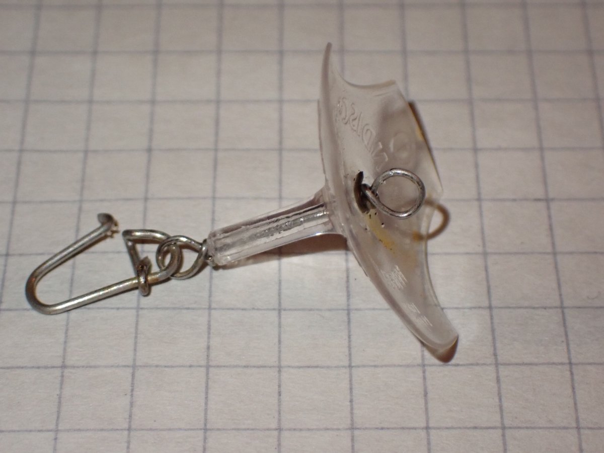

Ein Draht durch die Disc, mit vorne und hinten gebogenen Ösen. In der hinteren Öse ist ein Einhängeclip, die Länge ca. 1 cm reicht aus.
Die Action-Disc kann so einfach dazwischen gesetzt werden.

Lucky hat geschrieben: 19. Nov 2021, 19:17 ...
Wie ist der Lauf mit dem Zusatzgewicht? Merkt man das dolle?
Das Gewicht spielt keine Rolle.
Der Strömungswiderstand verringert die Tauchtiefe geringfügig, wie hier mit einer kleinen Disc-Nr.1, dafür ist z.B. der Lauf einer Fliege attraktiver.

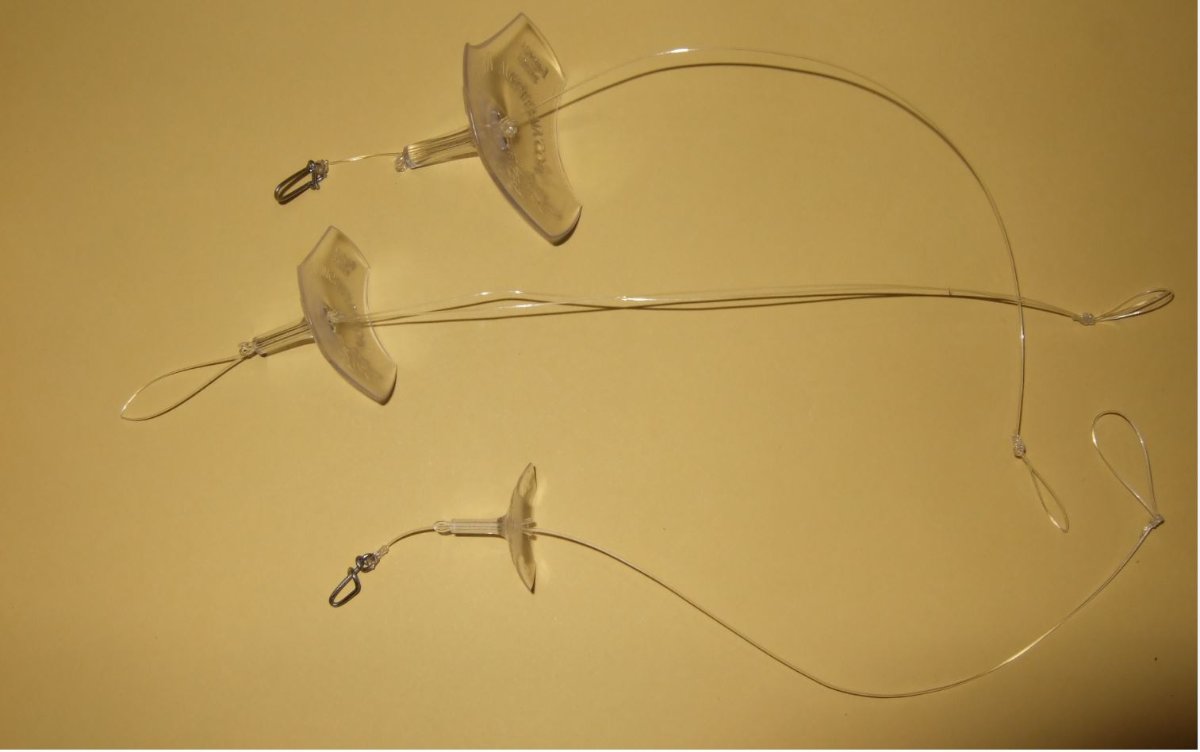

ich bin beim Durchstöbern von altem Kram auf diese einfach zu montierende Action-Disc-Variante gestoßen, die je nach Bedarf zwischengeschaltet werden kann.
Der Lauf im Wasser, mit der großen Aktion-Disc (Gr.: 3), ist auch gut im ersten Teil dieses Videos zu erkennen.
