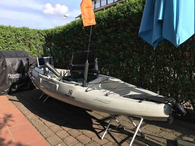

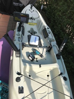

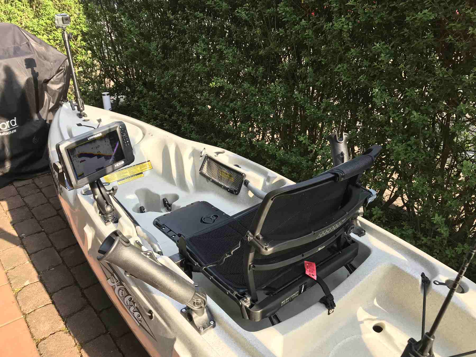

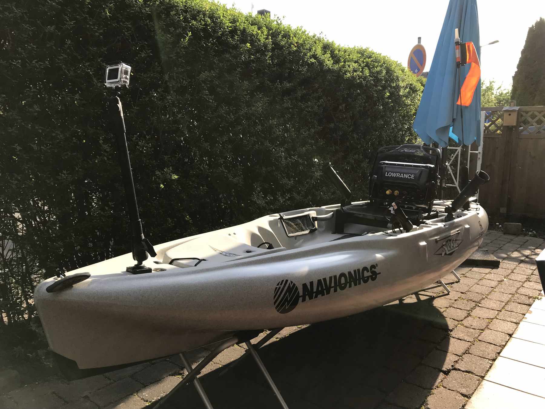

Heute konnte ich endlich mal wieder am Yak arbeiten und habe nun fast alles drin drum dran was vorerst geplant war. Da auch noch einige Änderungen an meinem Boot anstehen bleibt derzeit leider zu viel wenig Zeit für mein neues Kayak.
Auch wenn noch nicht alles fertig ist möchte ich Euch schon einmal ein paar Bilder zeigen.
2017er Hobie Outback

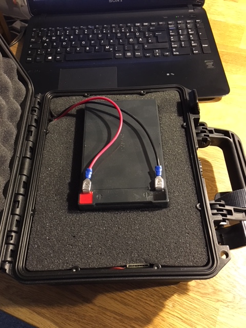

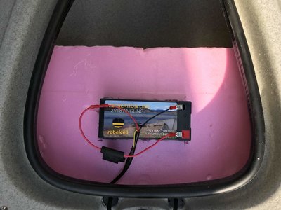

Für den Akku muss ich noch eine bessere Lösung finden, vorerst sollte das aber auch so funktionieren
Apr 2018
23
18:34
Endlich (fast) fertig :D

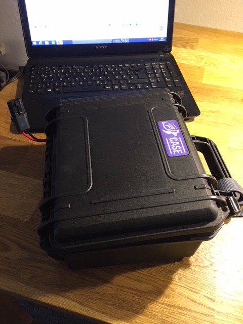

Wäre das eine Idee ?
Koffer ist wasserdicht - habe ihn bei Gebrauch an der Mastaufnahme festgezurrt
somit ist das Ganze auch sehr "mobil", mit gutem Tragegriff

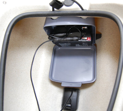

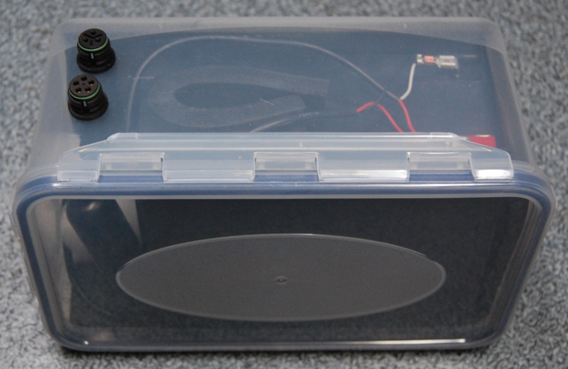

Oohhkeee, hier dann mein Ansatz.. ..die Idee dazu hab ich entweder hier im Forum oder von YT "geklaut"
Klickdose mit Dichtung, Stecker aus dem Autobereich ( vom Schrotti oder 5 Stck. für ~7 € beim großen Fluss) mit Heißkleber eingesetzt, ein bischen Rohrisolierung als Puffer innen und 32mm Kabelrohrschellen aus dem Baumarkt mit Verstärkung aus altem Schneidebrett. Die 32-er Schellen passen satt an den Mastfuß. Unter der Box habe ich im Rumpf eine Styroporunterlage gegen Klappern eingeklebt. Funzt
Das ganze geht für ~10€ umzusetzen. Natürlich gehts auch edler

Das mit dem Koffer ist auch wieder recht groß und nimmt viel Platz weg. Die Lösung mit der Klickdose gefällt mir. Könnte einen wasserdichten Stromstecker einkleben damit man das Lot direkt damit verbinden kann.

man siehts vielleicht nicht, aber der Autostecker ist spritzwasserdicht. Tauchen würd ich ihn aber nicht wollen

Ich habe eine wasserdichte Steckkupplung genommen und die kurzerhand in eine Tupperähnliche Dose geschraubt. Mittlerweile gibt es die auch als wasserdichte Flanschstecker oder -dosen.PetriHelix hat geschrieben: 23. Apr 2018, 21:34... Könnte einen wasserdichten Stromstecker einkleben damit man das Lot direkt damit verbinden kann.
Da da mein Lithiumakku drin ist, ist es mir angenehm, daß die gesamte Kabellage wasserdicht ist.

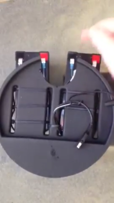

Ich persönlich hab mich für diese Variante entschieden... Natürlich als selbstbau Variante: Das ganze kommt dann ins Heck in diese Öffnung Über einen Schalter kann ich von Batterie 1 auf Batterie 2 umschalten und hab jeweils eine Spannungsanzeige auf diesem Schalter...
würdest du mir verraten, wo du diese Rutenhalter gekauft hast. Genauso etwas habe ich gesucht aber noch nichts passendes gefunden.
LG
