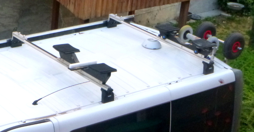

ich/wir haben in die Thule DockGlide Träger investiert. Sind damit mehr als zufrieden, gerade erst ca. 3000km quer durch Schweden ohne rutschen und verwackeln zurück gelegt. Sind zwar in der Anschaffung nicht die günstigste Variante, aber dafür halten sie was sie versprechen.
Weiter kommt es denke ich auf die Höhe deines Autos an. Durch die Glideversion hat man in dem Fall gleich eine Aufladehilfe.
Und man hat natürlich die Freiheit auch Mal nur eine Seite zu montieren und auf der anderen ne Dachbox zu installieren.

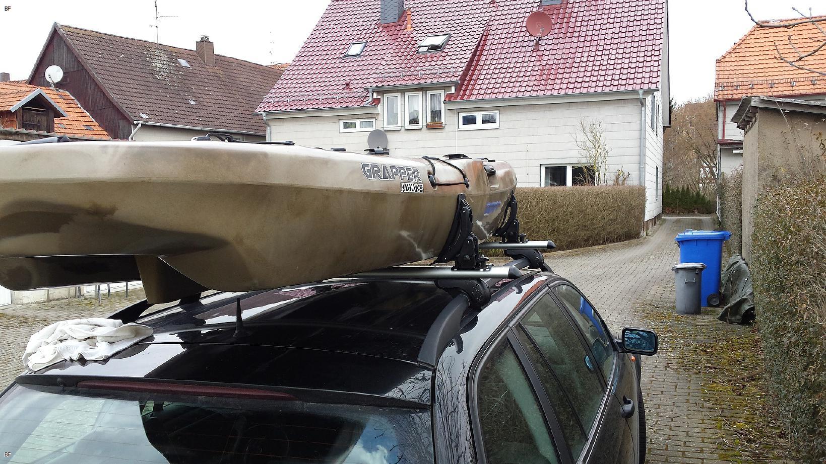

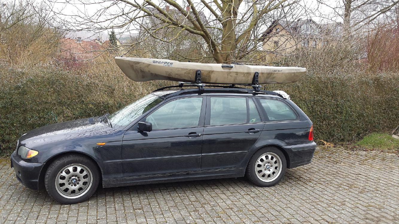

ich hatte mir die Halter gleich mit dem Kajak gekauft und bin überzeugt und zufrieden von/mit den Dingern.
2 Gurte drüber und dann hält das auch bei hunnertfuffzich

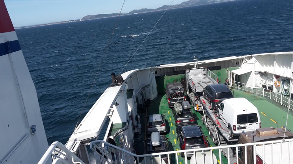

Ich hatte mal auf meinem Autodach (keine Dachreeling) 2 Kajaks drauf, beide mit je 2 nagelneuen Ovalbügeln befestigt - da hängen die Boote auf der Seite liegend drin.
Und dann das: 30 km/h, nicht zu schnell, Bodenwelle, bei 3 der 4 Halter sind die Schweisspunkte abgerissen und die Boote samt Halter vom Dach gesegelt. Keine Verletzten, aber Beulen im Dach, Schiebedachscheibe kaputt, Frontscheibe, Haube, Kotflügel zerkratzt, 9000 DM (ja, vor 20 Jahren) Schaden, zzgl. ein Sch..-Tag, der Ärger und 2 Wochen Reparaturdauer. Deren Versicherung hat alles ersetzt, und ein Ersatzauto gab es auch. Mein Verlust wurde also voll ausgeglichen, meine Definition von Spaß geht aber anders.
Seitdem befördere ich Boote aber nur noch mit dem Gesicht nach unten auf den Dachträgern. Mein jetziger Kombi hat eine Dachreeling, da passt das Thule-Universal Dachträgersystem mit der Squarebar perfekt drauf. Dort, wo das Yak auf den Dachträgern aufliegt, habe ich die Dachträger mit Rohrisolierung abgepolstert. Die Dachträger montiere ich im exakt gleichen Abstand wie 2 Lochpaare meines Angelkajaks, dort ziehe ich die Zurrgurte durch.
Funktioniert prima, und inzwischen habe ich mir noch die Squarebars 763 (150cm) zugelegt. Da passt dann die dicke Dachbox auch noch drauf, mehr als 150km/h wollte ich aber nicht ausprobieren.
Siehe Foto (Norwegen, Boknafjordfähre).
Ausschlaggebend für mich als Hamburger mit Hang zum Norden ist aber auch folgendes: Auf vielen Autofähren in Richtung Nor[d|weg]en gilt eine max Höhe von 200cm oder so - mit meiner Methode komme ich auf ca. 190cm, andersrum wäre es durch den hohen Bug deutlich höher und somit auf der Fähre teurer. Und es kann sich kein Wasser im Boot sammeln.
Gruss aus Hamburg
