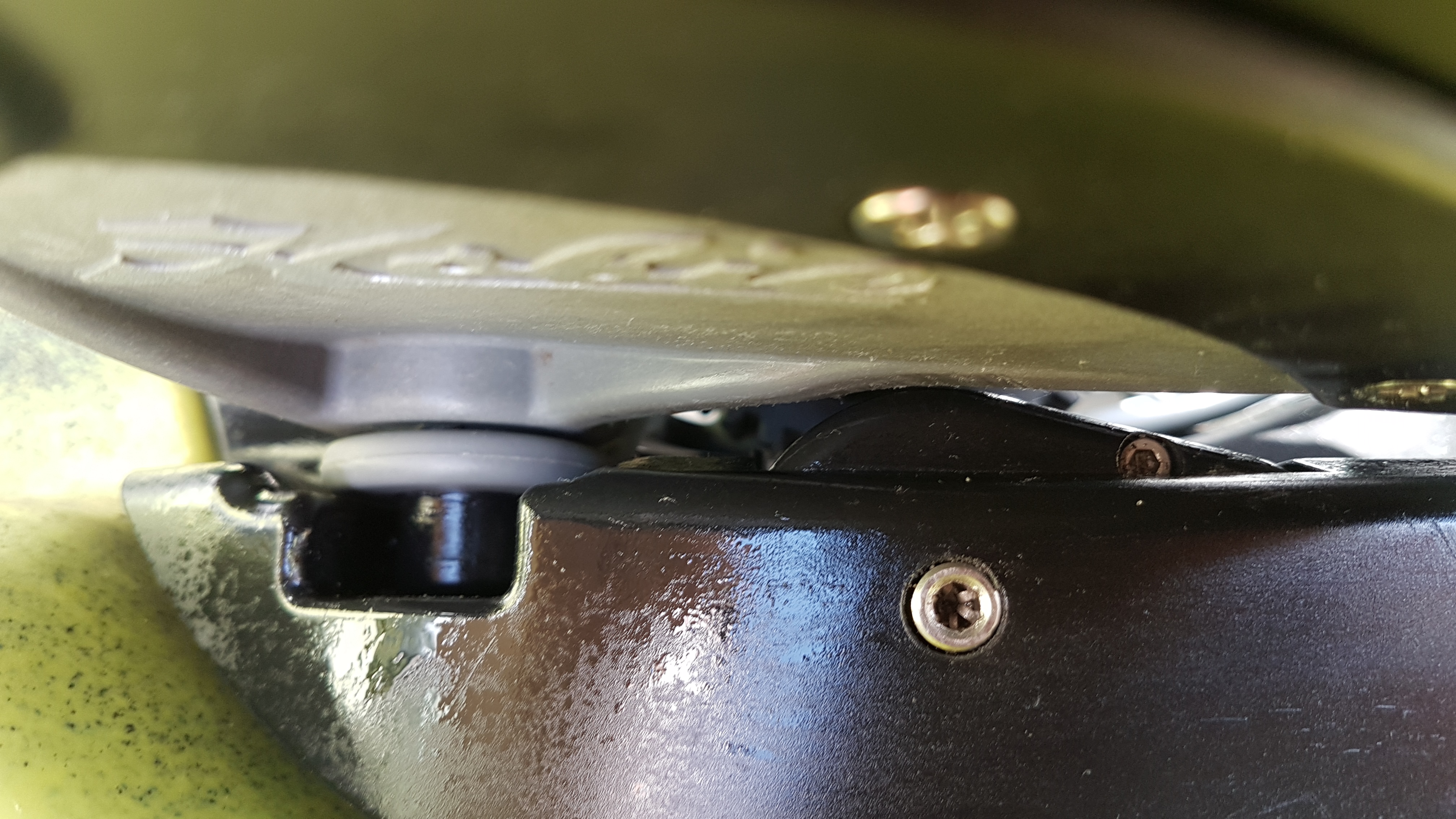

mein Hobie Pro Angler 12 ist jetzt ein Jahr alt, 5 mal war ich mit dem Kajak auf dem Wasser. Bei der dritten Ausfahrt stellte ich fest, dass der Antrieb nicht sauber verarbeitet wurde. Die Führung für den Kabelzug, hat einen ungleichmäßigen Abstand. Links 8mm und rechts 2mm, dadurch laufen die Kabelzüge nicht sauber in der Führung. Leise an den Fisch heranpirschen, funktioniert mit dem Kajak nicht, es quietscht, scheuert und knarrt. Auf der linken Seite schleift die Führung an der Aufnahme, so, dass schon Spuren sichtbar sind.

Den Verkäufer hatte ich die 3 Bilder geschickt, mit der Bitte den Antrieb zu überarbeiten oder durch einen neuen zu ersetzen. Mit den Schleifspuren in der Aufnahme kann ich leben.

Nun wurde mir ein Link zugesendet, Global Adjustment screw: https://www.youtube.com/watch?v=MmXs-4srvY4 den ich schon kannte und der Hinweis, Fett aufzutragen. Laut Hobie wäre damit das Problem gelöst. Die Anleitung hilft mir nicht weiter, damit kann ich die Abstände der Führung nicht korrigieren.
Wenn der Abstand der Führung gleichmäßig wäre, auf beiden Seiten 5mm, dann würden die Kabelzüge sauber in der Führung Laufen. Auf der linken Seite würde dann auch nicht mehr der Antrieb, in der Aufnahme schleifen und das Problem wäre gelöst.
Hat jemand einen Vorschlag wie ich die Abstände der Führung korrigieren kann?

bei meinem Antrieb sieht das ähnlich aus. Die von Dir beschriebenen Abstände verändern sich ja auch beim fahren deutlich.. Wie das gelagert ist, ist mir ein Rätsel (von sowas verstehe ich allerdings auch nichts).
Ob das wirklich mechanisch ein Problem darstellt kann ich ebensowenig beurteilen. Wenn die Achse / Lager auf der die Tretarme draufstecken das auf Dauer mitmachen, stört mich das nicht.
Geräusche darf es natürlich keine geben. Ich kann mir nicht vorstellen das die von dem ummantelten Drahtseil herrühren. Das sollte dann doch eher ein Lagerschaden sein.
Die Schleifspuren hat meiner auch sofort bekommen, allerdings auch ohne das es hörbar ist. Wenn man immer exakt im 90° Winkel treten würde, entstünde das wohl nicht. Aber wer kann das schon?? Und dann mit Bierbauch??
Wenn die von dir beschriebenen variablen Abstände bauartbedingt sind, wird man das nicht reklamieren können. Der Antrieb muß aber absolut lautlos laufen! Also komplett reklamieren und Austausch fordern bis das Problem behoben ist, sonst brauchst du die nächsten 2 Jahre keine Kayaktour planen :( .

Genau, beim fahren verändern sich die Abstände, im Ruhezustand sollte aber der Abstand gleichmäßig sein. Bei mir ist die linke Führung so versetzt, das diese auch an der Abdeckung vom Antriebszahnkranz schleift.
