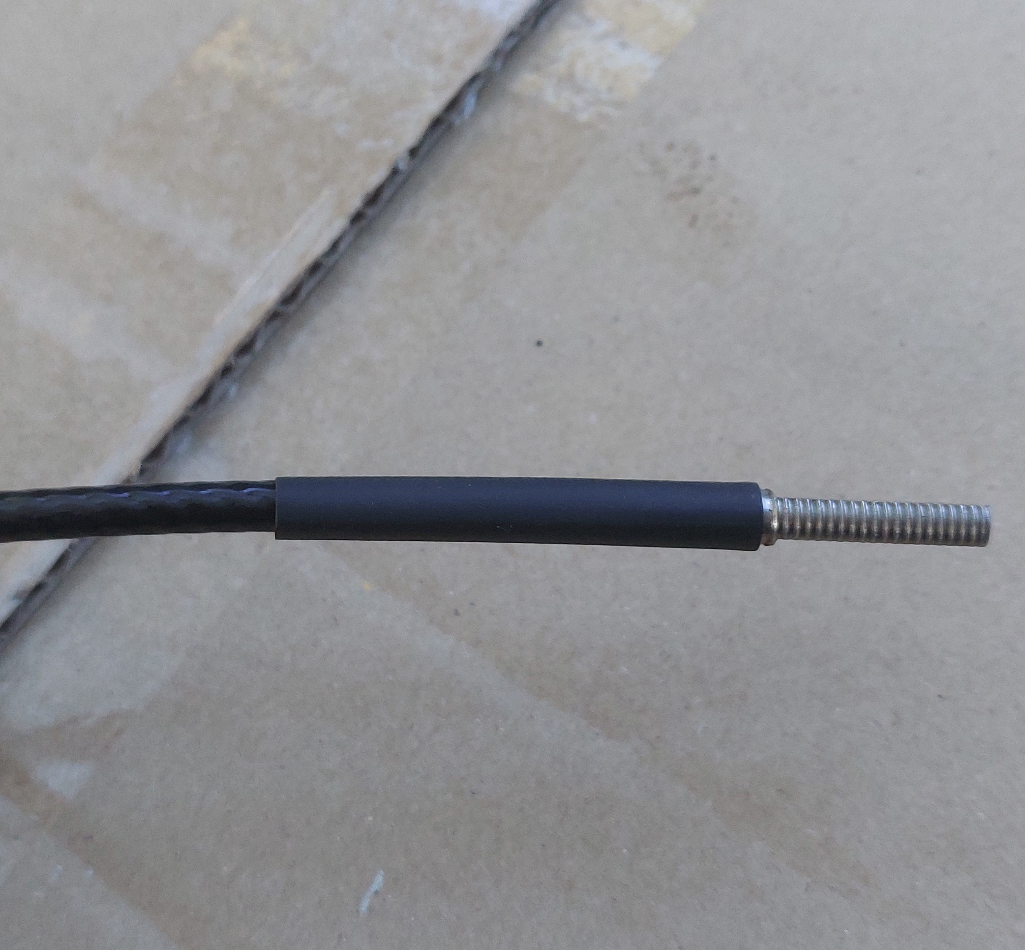

Wieso hört die PVC-Beschichtung beim Drahtseil kurz vor Gewinde auf? Ich habe keine Antwort gefunden und mit Schrumpfschläuchen die Lücke geschlossen:
An der Lücke habe ich doppelt mit Schrumpfschlauch gearbeitet.

1. Mit der fehlenden Ummantelung ganz am Ende, kannst du sehen, wie stark dein Drahtseil korrodiert ist und ggf. ausgetauscht werden müsste. Planst du unregelmäßig den Schrumpfschlauch abzupulen und dann neu zu machen um das zu überprüfen?
2. Auch unter den Schrumpfschlauch wird Feuchtigkeit kommen, der so natürlich schlechter abtrocknen kann. Gibt es somit nicht eine stärkere Belastung des Materials durch Feuchtigkeit? (Bei mir wäre es reglmäßig sogar agressives Nordseewasser).
3. Warum hast du die kuzen Schrumpfschlauchstücke außen angebracht und nicht erst die Lücke mit kurzen Stücken aufgefüllt und dann final einen langen darüber gesetzt? (Unter der Prämisse, dass meine obigen Überlegungen quatsch sind.)

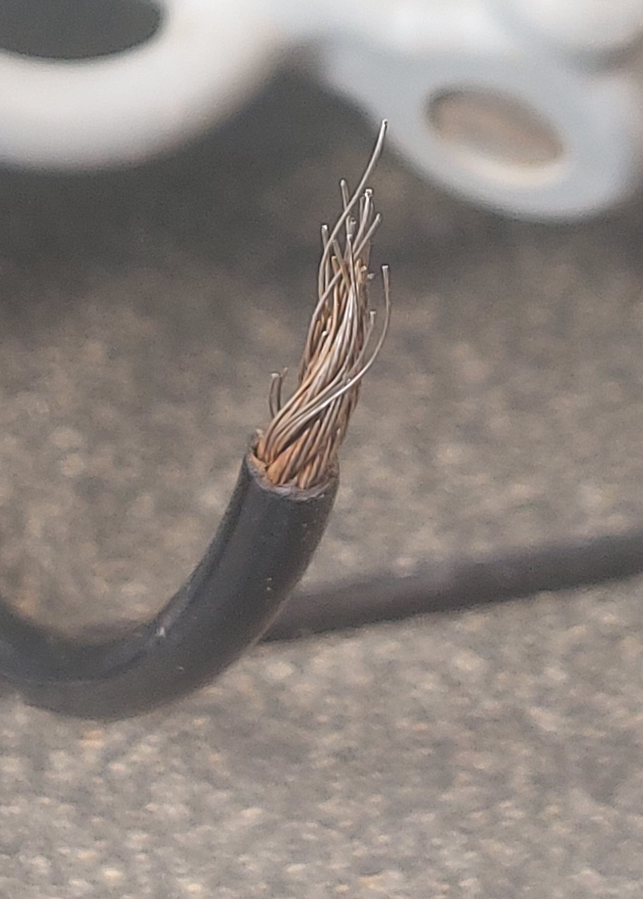

Eben nicht! Dort wo das Kabel freiliegt ist die Feuchtigkeit schnell weg. Aber weil das Kabel nur teilweise ummantelt ist, zieht die Feuchtigkeit tief rein. Dort wo mein altes idler Kabel freiliegt ist der Stahldraht kein Stück korrodiert, dafür kann man die Korrosion an der Bruchstelle gut sehen (Wodurch der Riss sicherlich begünstigt wurde).
Hier ein Foto:
Der Riss ist fast exakt in der Mitte, es muss also Feuchtigkeit bis dorthin gekommen sein. Die freiliegenden Stellen an den Kabelenden sind ohne Anzeichen von Korrosion.
Tigershark hat geschrieben: 13. Nov 2025, 17:30 2. Auch unter den Schrumpfschlauch wird Feuchtigkeit kommen, der so natürlich schlechter abtrocknen kann. Gibt es somit nicht eine stärkere Belastung des Materials durch Feuchtigkeit? (Bei mir wäre es reglmäßig sogar agressives Nordseewasser).
Das weiß ich noch nicht, aber die Dauer bis die Feuchtigkeit aus der Mitte des Kabels über die Kabelenden entweicht, dürfte auch nicht kurz sein.
Tigershark hat geschrieben: 13. Nov 2025, 17:30 3. Warum hast du die kuzen Schrumpfschlauchstücke außen angebracht und nicht erst die Lücke mit kurzen Stücken aufgefüllt und dann final einen langen darüber gesetzt? (Unter der Prämisse, dass meine obigen Überlegungen quatsch sind.)
Ja das ist die bessere Variante. Vielleicht vorher noch das kurze stück fetten bevor man das lange aufträgt, eventuell kann man so tatsächlich ein Eintreten von Feuchtigkeit, Salz ausreichend verhindern?

ich befürchte hier wird etwas Grundlegendes verkannt. Die Ummantelung dient nicht dem Korresionsschutz, sondern dient vielmehr dem sauberen Lauf über die Umlenkrollen. Der Bruch der Drähte ist nicht auf Korrosion zurückzuführen, sondern auf die zu stramme Einstellung der Seile.
Selbst hatte ich das Problen, dass mir die Ummantelung nach kurzer Zeit brach. Nach dem Ersatz der Seile habe ich diese nicht mehr stramm angezogen, sondern eine Lose gelassen, so halten sie nun seit vielen Jahren. Mein PA 12 ist nun 10 Jahre alt.
