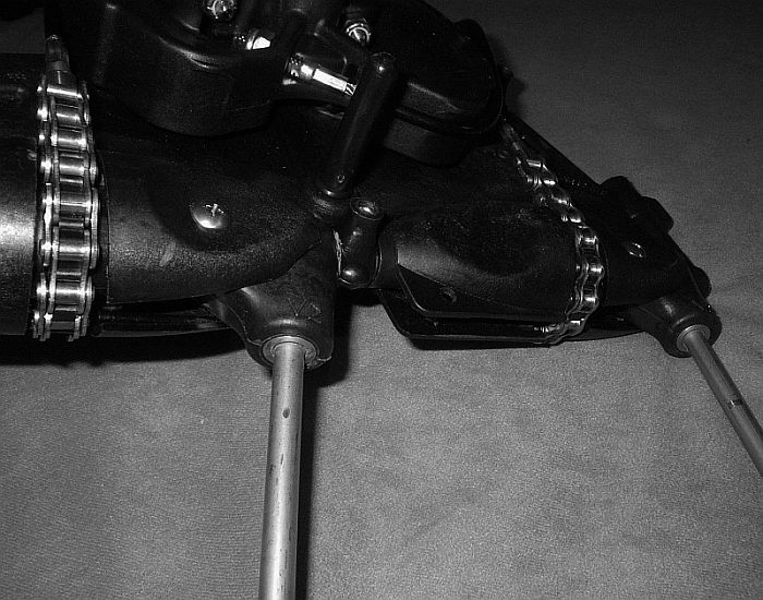

Moin zusammen,
so, nun hab ich mir die Turbofins bestellt und aufgrund der oberschnellen Lieferung von Catawest :daumen:
(danke nochmal )
liegen sie nun vor mir.
Aber nicht nur die, sondern auch ein kleines Problemchen welches Ihr sicher lösen könnt.
Ich hab mir jetzt schon diverse Umbauvideos auf Youtube angeschaut,
aber ich bekomme die Bolzen einfach nicht raus aus dem Antrieb.
Weil ich irgendwie nicht diese lustigen Inbusschrauben habe,
die in jedem Video losgeschraubt werden.
Ist es beim V2 Antrieb anders ???
Will da ja nun nix kaputt machen und hoffe somit auf Eure Hilfe.

Beim V2 Antrieb sind die Bolzen in den Metallhülsen verschraubt. Von Werk aus werden die da ziemlich festgeballert, das benötigt etwas Kraft, die zu lösen.
Ich sehe gerade, dass du aber -glaube ich- die falschen Edelstahl-Bolzen dafür hast (ich hab die falschen geschickt :oops: ). Ich schick dir die richtigen nach!!
Außerdem hattest du das große Ruderblatt für das Inflatable bestellt (deswegen heißt das Ruderblatt "i"). Passt zwar auch aufs Outback, besser ist aber das "richtige", das lässt sich leichter steuern...

dann werd ich mal rohe Kräfte walten lassen.... :zwink:

Aber ich muß schon sagen der hat scheinbar weniger Pudding in den Armen als Ich und löst die Bolzen einfacher.
Ich werd morgen mal mit schwerem Gerät auffahren... :zwink:

Du brauchst einen Schraubstock, da die Dinger mit Kleber gesichert sind und wieder gesichert werden müssen.
